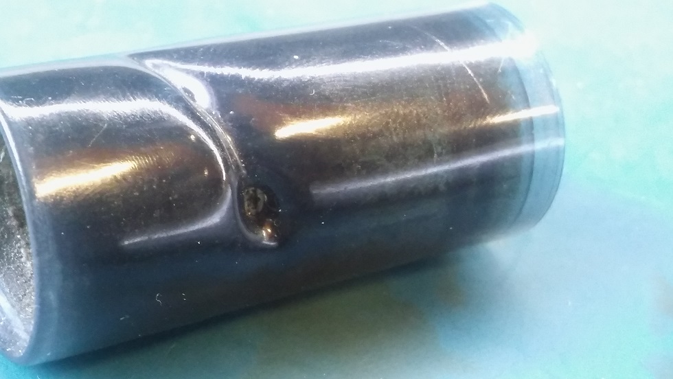

Bárte, mám tu samou doma i v práci a je v pohodě. Jen maj brbě vyřešenej ten zásobníček na odsátej cín a jeho vyndávání. Třeba šroubovací patrona by byla lepší. Cena taky hraje v její prospěch. Asi před 3mi roky mi na ní odešla asi po 8mi letech vývěva. Koupil jsem zase novou, protože při týceně se nevyplatí řešit náhradní díly. Pracoval jsem i s odsávačkama za desetitisíce a že by to byl takovej rozdíl, to teda neni... Za mě ZD-915 a její klony dobrá volba
Jo
btw> Nasel jsem v bedne jeden ten muj polykarbonatovy originalni zasobnik. Trosicku zdeformovany, dokonce to ma snahu "implodovat", kdyz to clovek trapi na vysokou teplotu
Jo, ono by stacilo i jen o 1-2mm kratsi ten zasobnik a hned by se to lip vyndavalo.
Koukám že sis je vytočil z hliníku, no k tomu bych se moh taky v příštím životě dokopat
Jinak cos s tím odsával, vroucí olej? Já s tím dělal třeba hodinu v kuse a přihřejval jsem to ještě horkovzduchem, ale nikdy to takhle nedopadlo...
