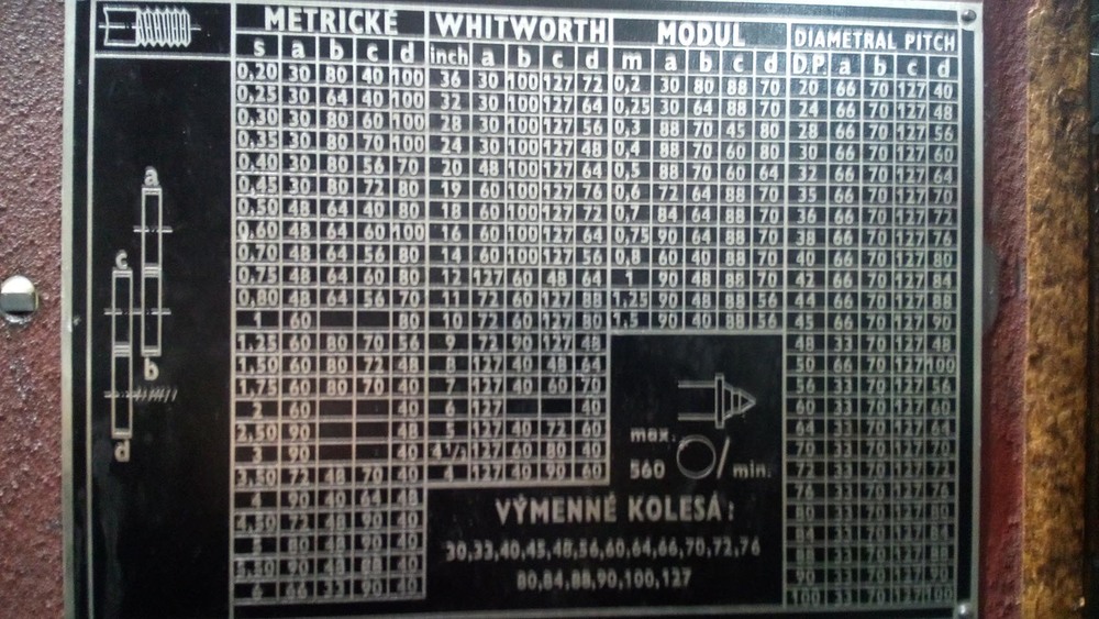

to drekk:
co tam máš za schéma kol na dvířkách Ty? Je to totožné, jako v návodu? A.
SN 20, SM 16 B, FN 25

26. 5. 2019, 9:01
jo poprvé, když jsem na SM 16tce nařazoval kola, tak sem je sestavil podle schematu na dvířkách a výsledný závit byl špatně-a teď hledejte chybu, když to děláte poprvé... A.

26. 5. 2019, 9:08
ja zitra kouknu jestli je to stejne v navodu a na dvirkach.
na tu 40 jsem pouzil tyto kola 48 72–60 84
ta 100 a 127 na sebe se nevejdou do skrine
kdyz zadam hodnoty do programu to je ten 77-80 radek tak by program mel vyhodnotot jestli se tam ty kola vejdou ze joo

27. 5. 2019, 6:55
pro 20 TPI jsou kola 48-100-127-64. Pro 40 TPI by mohly být 24-100-127-64 anebo 48-100-127-128. Kola 24z a 128z ale nejsou v dodávce. A.

drekk píše: 26. 5. 2019, 9:08 ja zitra kouknu jestli je to stejne v navodu a na dvirkach.
Bohužel neodhalím všechny případy kdy se to nevejde, jen ty úplně zjevné které sa dají snadno vypočítat :-) Ale třeba tohle jo :-)
Příspěvky: 8459
27. 5. 2019, 8:25
almac píše: 27. 5. 2019, 6:55 pro 20 TPI jsou kola 48-100-127-64. Pro 40 TPI by mohly být 24-100-127-64 anebo 48-100-127-128. Kola 24z a 128z ale nejsou v dodávce. A.
Viz dříve ve vláknu, tam jsou navržené i aproximace , třeba ta 48-72-60-84 dělá 40 TPI s chybou 0.079 um na závit.
Kombinace 33-88–127-100 a 30-80–127-100 by byly přesně, jsou ze sadových kol, ale nějak se tam neposkládají :-)

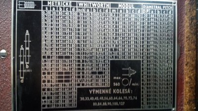

na soustruhu mam tuhle tabulku tam jsou jako popletene sloupce??
Jeste se zeptam kdyz rezu treba stoupani jedna a v tabulce jsou jen dve ozubena kola tak jak vyplnim tu mezeru mezi tema kolama??

drekk píše: 27. 5. 2019, 7:22Jeste se zeptam kdyz rezu treba stoupani jedna a v tabulce jsou jen dve ozubena kola tak jak vyplnim tu mezeru mezi tema kolama??
Dáš tam libovolný kolo který se vejde, na převod nemá vliv. Většinou musíš nějak přeházet podložky pod kola nebo dát nějakou speciální (měla by být v sadě), aby byly kola v záběru.

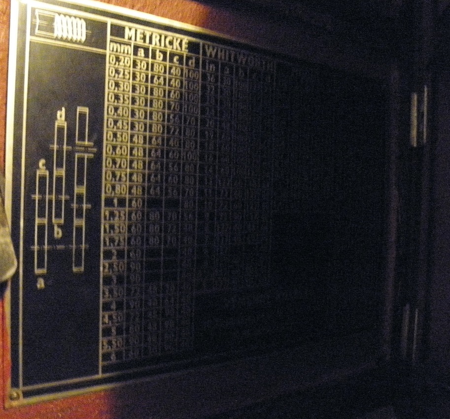

drekk píše: 27. 5. 2019, 7:22 na soustruhu mam tuhle tabulku tam jsou jako popletene sloupce??
dávám sem mojí tabulku. Je na ní vidět jiné schéma (zmatečné), než má "drekk". Mám soustruh z roku 1983, je to asi první rok výroby Béček, vyskytla se chyba, pak už asi dávali tabulku správnou. Tabulky kol jsou správně, schéma je chybně. A.
