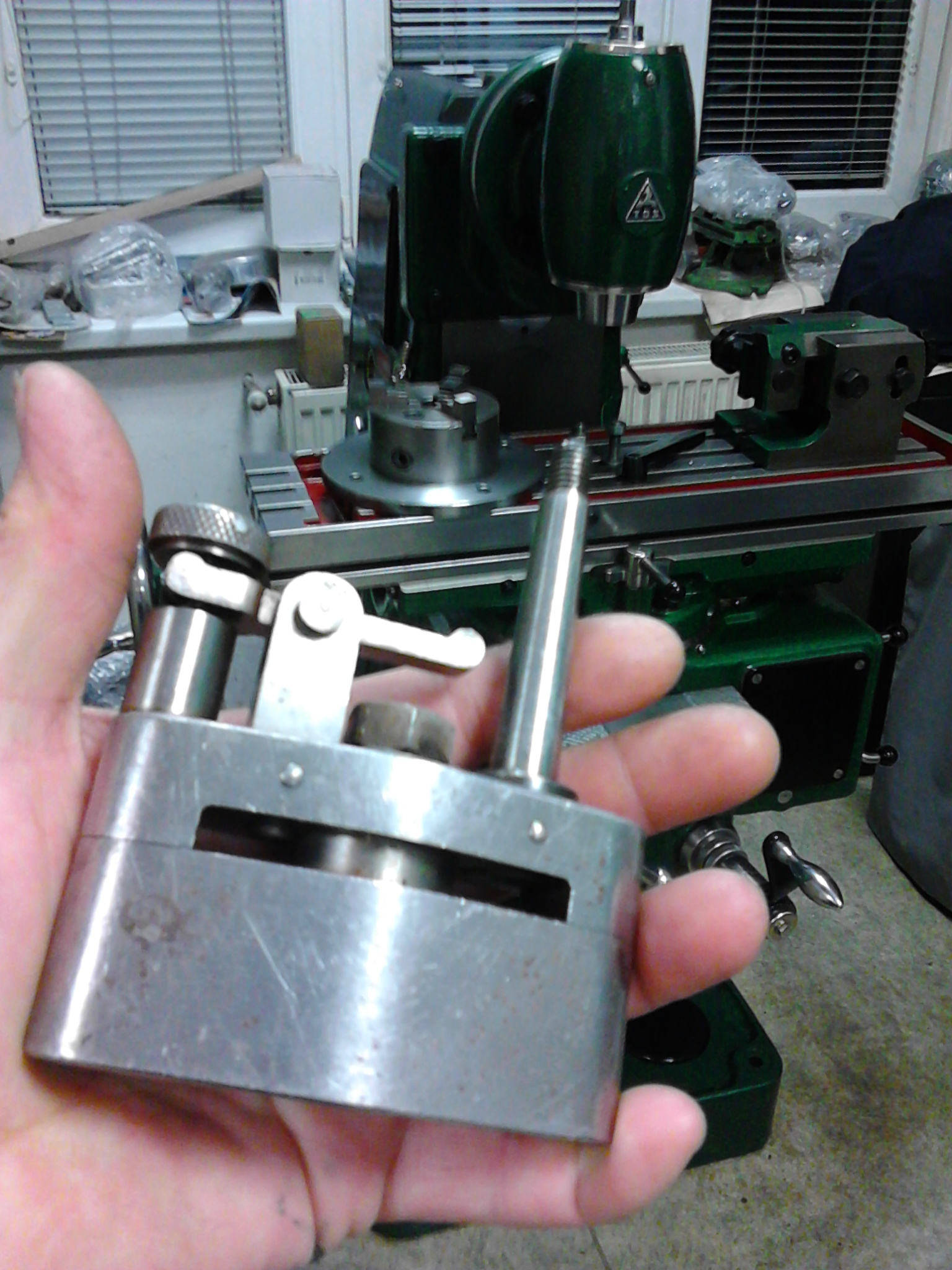

Dej sem fotku samotný kleštiny a bude to pak jasný ...
Tipuju, že to jsou malý kleštiny typově F8 (průměr těla 8mm) bez závitu na konci. Jsou to kleštiny z nějakejch malejch automatů, kde to patrně bylo na upínání nástrojů ve vrtacím příslušenství těchto strojů. K MN80-ce to na 99,99999% nepatří, tedy pokud si na ně někdo nevyrobil třeba upínací hlavičku do koníka, kterou bys tam měl v bedně .....

Engineer píše: 4. 6. 2019, 9:22 Dej sem fotku samotný kleštiny a bude to pak jasný ...
Mal si pravdu sú to 8mm bez závitu,,prípravok som zatial nenašiel

Dobrý den
Chtěl bych se zeptat přítomných odborníků zda někdo neví jaké kleštiny patří do otočné
revolverové hlavy do koníku soustruhu MN 80. Tu hlavu mám a občas bych ji využil ale nevím,
zda to jsou nějaké standartní kleštiny jestli je reálné je sehnat.
Předem moc děkuji za odpověď Zdravím Štěpán
