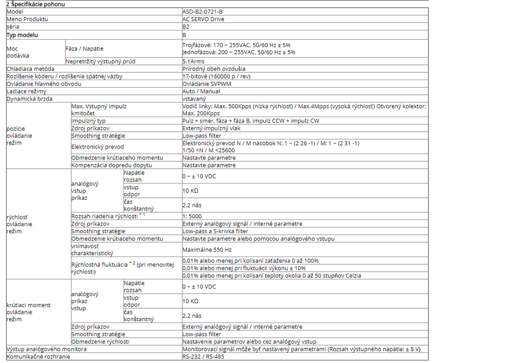

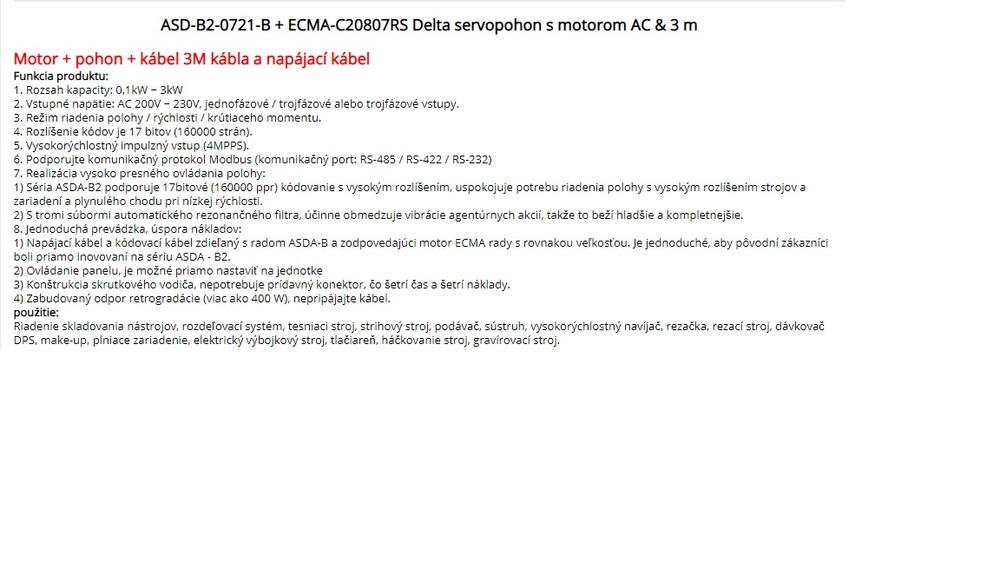

Příspěvek 8. 12. 2018, 10:42
našel jsem něco od společnosti DELTA servo motor prosim poradte ci to bude pro můj stroj dostačující
DELTA_IA-ASDA_ASDA-B2_C_EN_20170317.pdf
(2.7 MiB) Staženo 963 x
