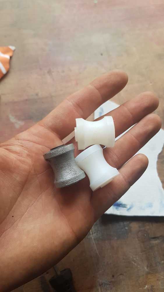

Tak jsem o víkendu dělal poprvé něco pro někoho :). Jedná se tuším o pojezdy na sedadlo řidiče pro Citroën 11CV - snad mám dobře model. Berte ohled, jsem samouk a dělal jsem to jako zkoušku něčeho podobného :oops: :oops: :oops: .
