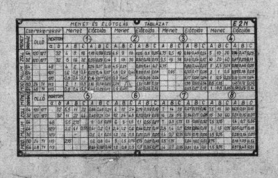

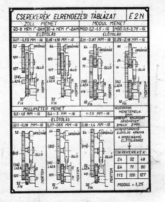

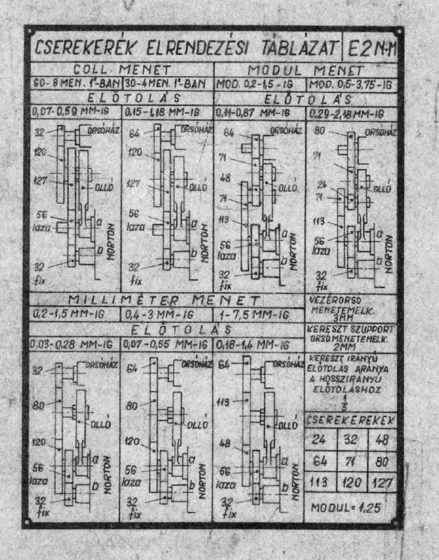

16. 8. 2019, 10:28
z tabulek je vidět, že žádné kolo 113z nepotřebuješ

16. 8. 2019, 10:38
Podle těch tabulek by tam měl být modul 1,25. Obávám se, že to kolo z 3d tisku to nedá. Jedině to dělat po stovečkách, tak nevím, nevím...
