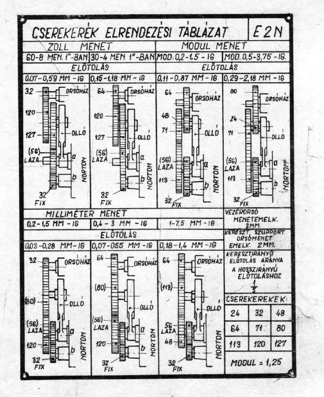

Chcel my som poprosiť niektorého z majitelov sústruhu E2N či nebol niekto ochotný neodmerať 64 zubové a 113 zubové kolesá na rezanie závitov.
Chcel by som ich dať vyrobiť. Myslím že modul je tam 3,5 ak sa nemýlim.
Alebo kúpim ak má niekto vystavačné.
Ďakujem veľmi pekne.

Jestli chceš dělat závit se stoupáním 1 mm, tak je skoro jisté, že jsi se v té tabulce závitových posuvů podíval někam jinam. Kolo se 113 zuby se typicky používá pro modulové závity, ale pro normální závit nedává kolo s prvočíselným počtem zubů velký smysl. Ledaže ti to vyšlo jako výpočet nějakou aproximací.
EDIT: pro jistotu jsem se kouknul do návodu k tomu soustruhu a ono je tam to kolo se 113 zuby v milimetrové řadě závitů opravdu použité, ale jenom jako vložené, čili použili kolo jaké zrovna měli, ale dalo by se tam dát jakékoliv jiné které se tam rozumně vejde, protože nemá vliv na velikost převodu.

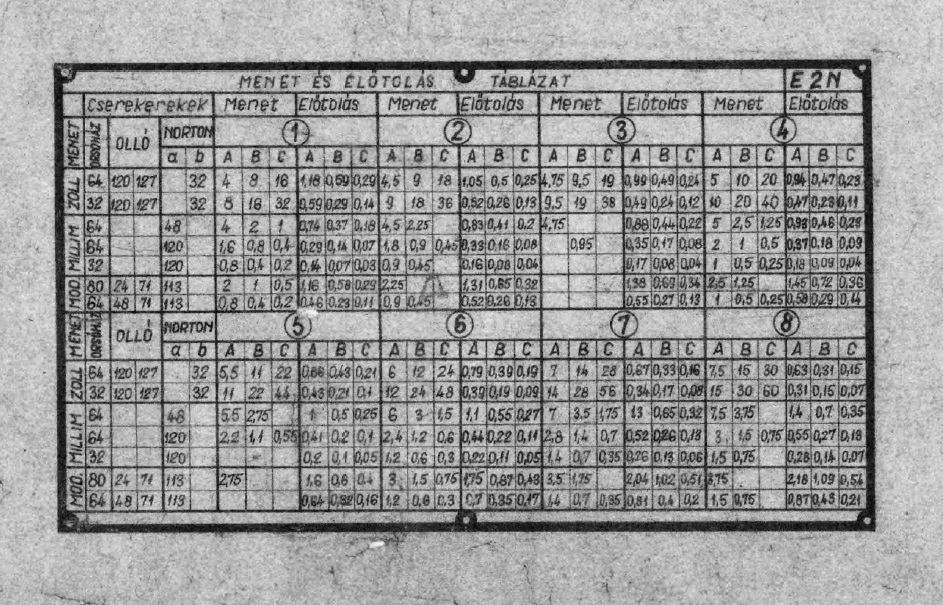

z tabulek je vidět, že žádné kolo 113z nepotřebuješ

Podle těch tabulek by tam měl být modul 1,25. Obávám se, že to kolo z 3d tisku to nedá. Jedině to dělat po stovečkách, tak nevím, nevím...

kolo se 32 zuby by nebylo? Vychází to tak pro nastavení Nortonky na č.4.
