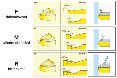

UTVAŘEČE
Toto je jen zjednodušené rozdělení,každá skupina má mnohem více možností s různými úhly a lamači třísek
U nás používám jen utvařeče M-střední obrábění a F- dokončování,ať od Seco nebo TaeguTec.
Neděléme v práci kde bych využil R-hrubování 0,5mm/otáčku a více.
Dělal jsem i měkký hliník.Podle tabulky,,Klasifikace třid podle ISO by bylo vhodné použít typ nepovlakovaný- Neželezné kovy KX.Krásně ostrý ,leštěný plátek bohužel s nedostatečným lamačem třísek.Nešlo s ním udělat dokončovací šponu a udělat pěkný povrch.Při posuvu 0,1mm/ot to dělalo nekonečný drát,který se rád namotal na dílec a řádně ho poškrábal.Po zkoušení různých plátků ,které jsem měl k dispozici,se nakonec osvědčil TP1030/Cermet/ s utvařečem F1/dokončovací/
Takže ne vždy, je podle tabulek plátek na hliník vhodný na kterýkoli hliník :shock:
