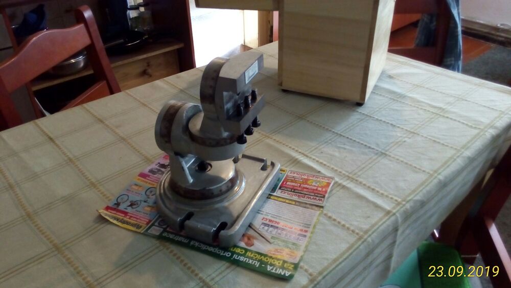

,,https://eshop.markagro.cz/brusky-a-ostr ... m-278.html,,
no je mi jasné že to žádný zázrak nebude ale pár nožů to nabrousit pomůže ,byl jsem u stroje Svoboda v Blansku a potřeboval jsem studený obklad na čelo když prezentoval ceny

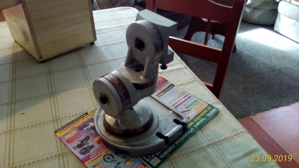

Tak předně ceny z Blanska nejsou běžný tržní ceny. Když budeš nějakou dobu sledovat inzerce, tak příslušenství seženeš za rozumno. Píšeš o broušení (předpokládám soustružnických) nožů. Pokud chceš používat běžný ubírací broušený nože, tak se je nauč brousit na běžný kvalitní dvoukotoučový brusce. Pokud se to učit nechceš, tak běž do nožů s výměnýma plátkama. Obojí má svoje specifika, výhody a nevýhody. Když si seženeš děličku a svěráček jak jsem psal, tak můžeš krom těch nožů brousit i drobnější součástky, záhlubníky, vrtáky, částečně frézy atp.

no takto to vypadá
