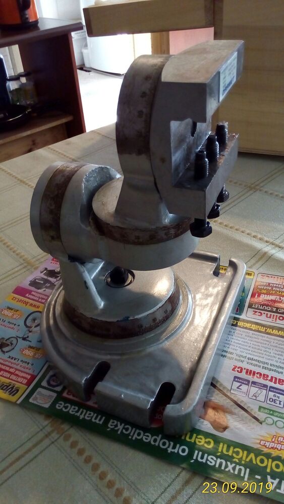

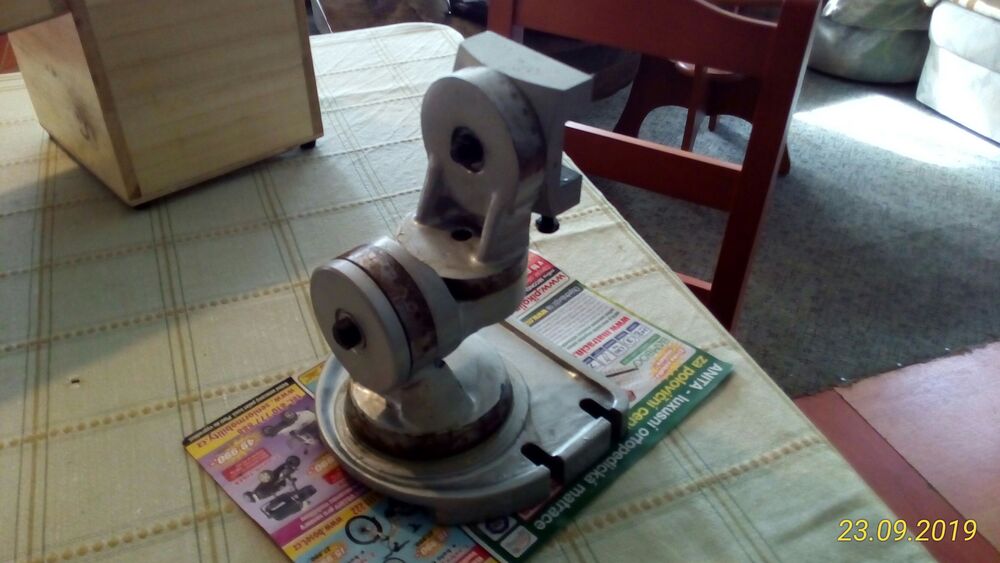

tak tak, máš pravduZbýňa píše: ↑20. 9. 2019, 7:27 Sháněl bych spíš svěráček s kloubama a klasickou děličku k BN102. To co máš v odkazu moc muziky za ty peníze nenabízí. Co v tom chceš brousit? Já mám do děličky takovejhle forichtung. Používám to většinou na radecový nože na trapézový závity. download/file.php?id=39859&mode=view

,,https://eshop.markagro.cz/brusky-a-ostr ... m-278.html,,

V podstate rovnaký prípravok ale z hliníkových odliatkov býval na ebay za pár drobných. Na doma by zrejme vyhovel bez problémov.
						Tak předně ceny z Blanska nejsou běžný tržní ceny. Když budeš nějakou dobu sledovat inzerce, tak příslušenství seženeš za rozumno. Píšeš o broušení (předpokládám soustružnických) nožů. Pokud chceš používat běžný ubírací broušený nože, tak se je nauč brousit na běžný kvalitní dvoukotoučový brusce. Pokud se to učit nechceš, tak běž do nožů s výměnýma plátkama. Obojí má svoje specifika, výhody a nevýhody. Když si seženeš děličku a svěráček jak jsem psal, tak můžeš krom těch nožů brousit i drobnější součástky, záhlubníky, vrtáky, částečně frézy atp.

						Lze to, ale spíš menší věci s malou produktivitou. Několikrát jsem to tu popisoval a dával i fotky broušenejch kusů. Dobrušuju tak vymezovací kroužky, pera, lišty k posuvům atp. Jestli, ale potřebuješ hlavně brusku na plocho, tak sháněj radši tu. U Kameníčka je kouzelný právě to, že na ní lze omezeně brousnout něco na kulato, na plocho a samozřejmě primárně nabrousit všemožný nástroje na což je určená. I Oktávkou můžeš vozit cihly, nicméně  má to svá ale ...
Přípravky bych ti popsal k čemu jsou, jestli jsou komplet a jak moc jsou využitelný, ale potřebuju fotku.
