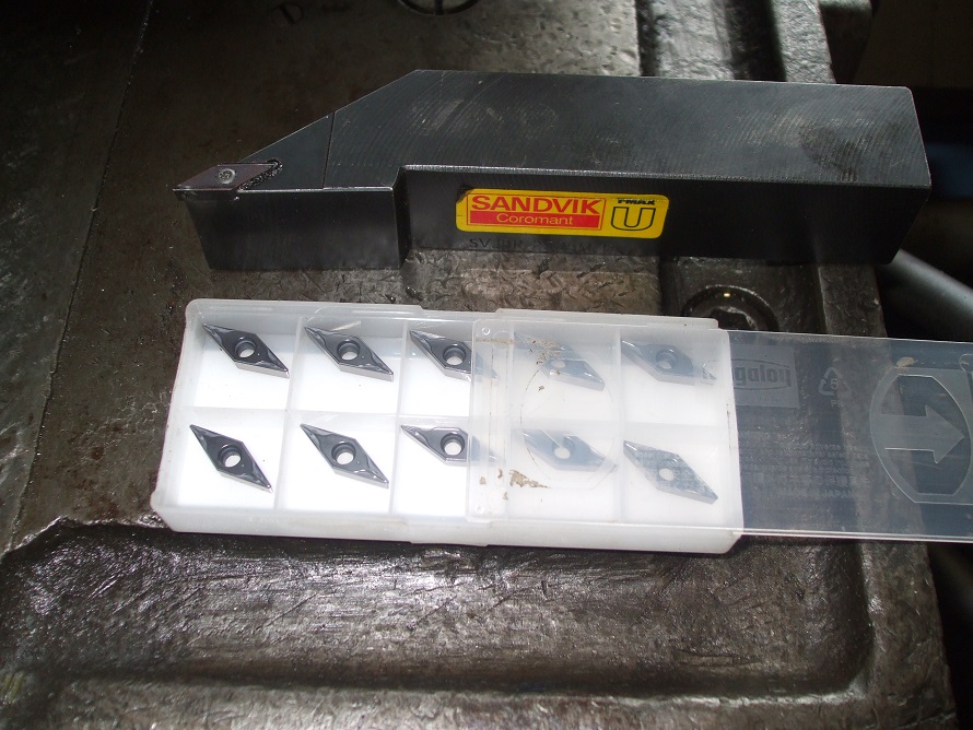

Ten SVJBR používam, a ano- na zápich pre výbeh závitu je vhodný. No neni vhodný na nejaké velké úbery, skôr na dokončenie.
