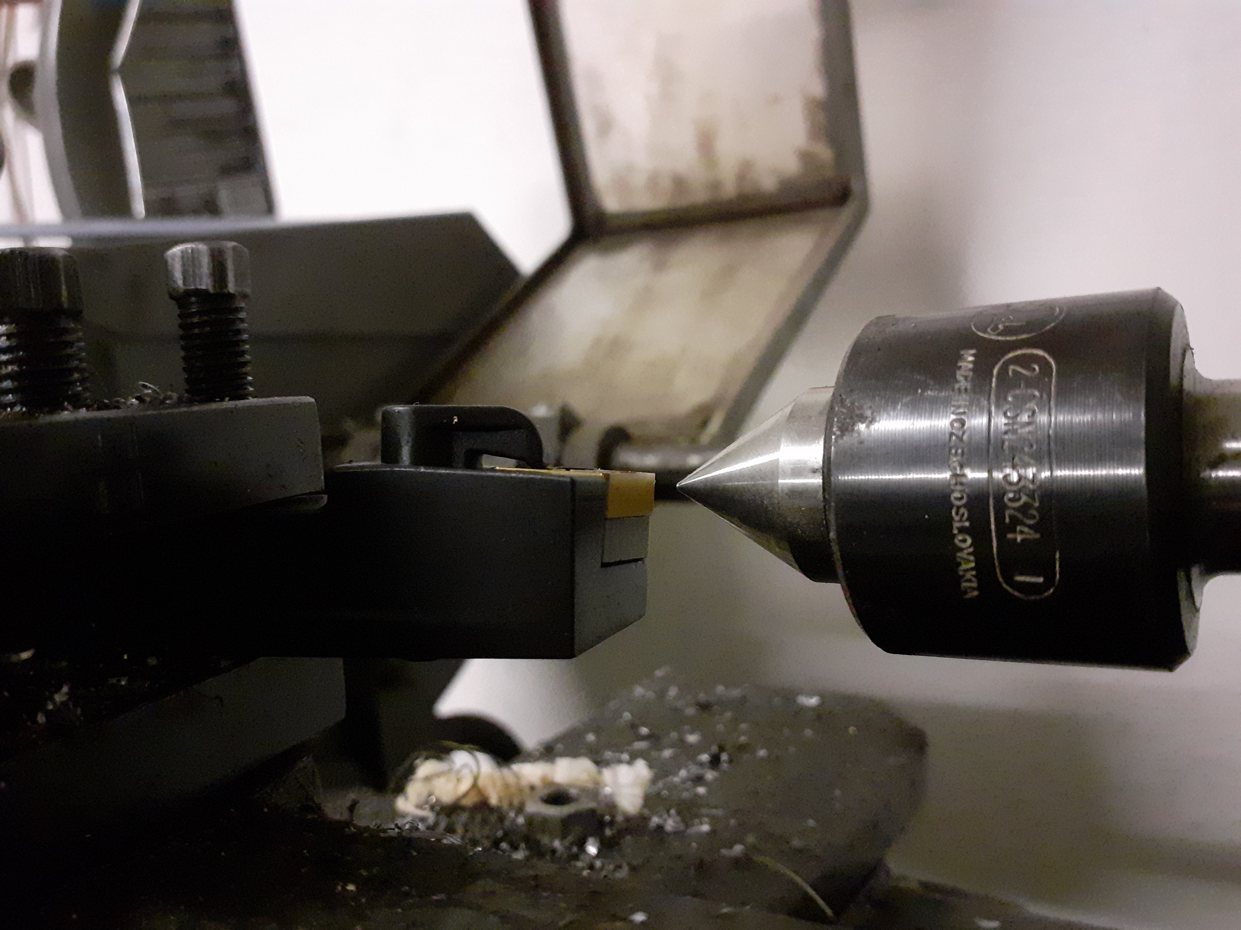

Koupil jsem tyto nože a je plátek o 3mm nad osou. Předpokládám, že je můžu o to snížit na frézce. Nebo je jiná možnost?

Jo, třeba pilníkem :)

Ahoj klidně to sniž, masa je tam dost. Akorát dobře měř abys nemusel podkládat :D

Snížit je samozřejmě můžeš, buď celé nebo stačí část co dosedá na nožovou hlavu. Jiné možnosti jsou upravit nožovou hlavu, snad ještě náhradní, ale jediné by asi byla škoda. Nebo jiná podložka pod plátek, ale o 3 mm je to asi moc.
A nebo také multifix :D .

Nevěděl jsem jak to vyjde na té 12x12. Naštěstí mám frézku

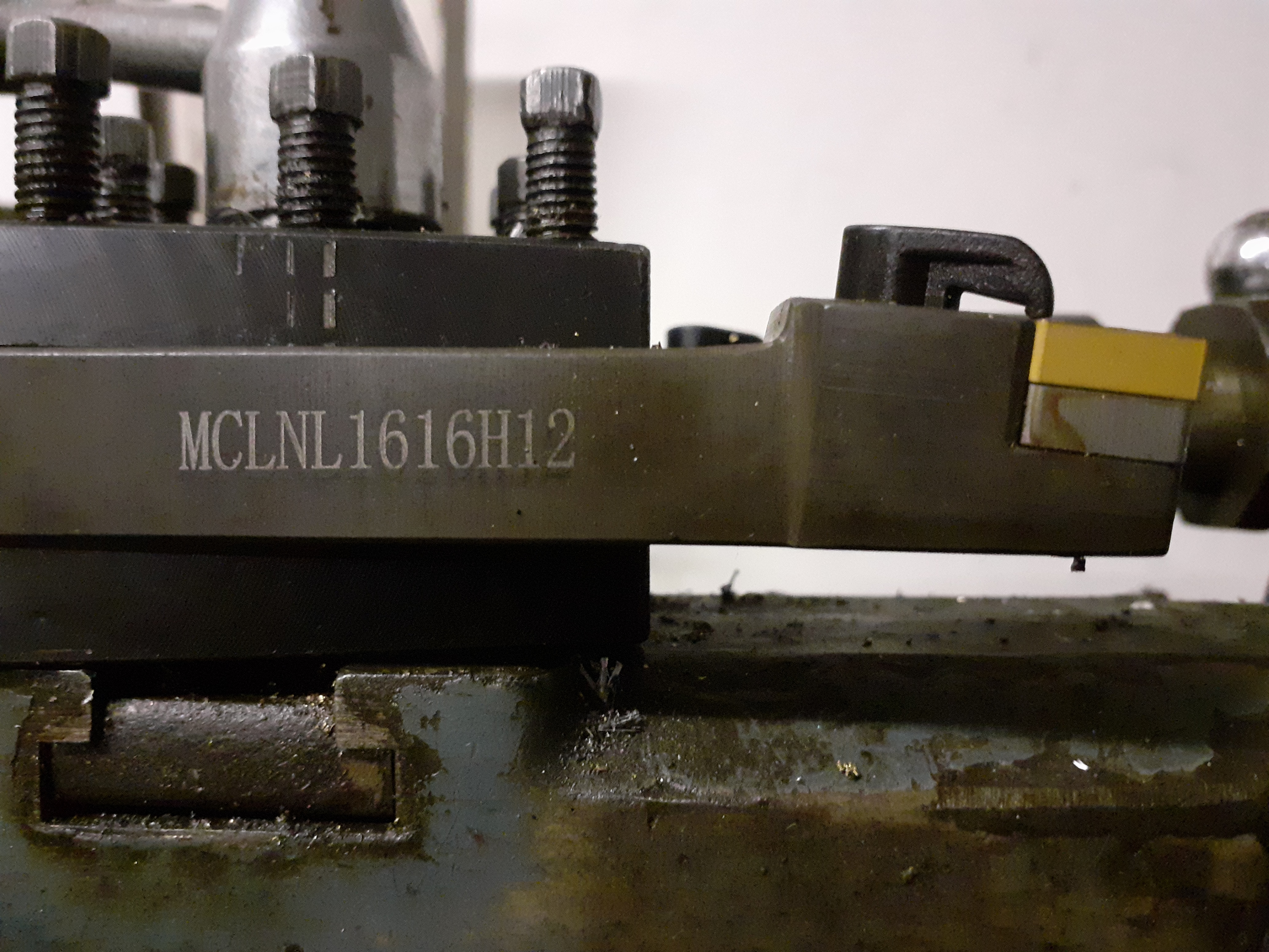

Dawe
Příspěvky: 3062
2. 1. 2020, 12:29
rehy1> Kdyz mas frezku tak neni co resit. Ja taky noze nekdy frezuju, ale jen pro mensi QCTP viz obr. Hlavne si dej pozor at to neprezenes, bylo by neprijemne to pak muset podkladat :D

Tak už i ke mě přišlo 21. století. Včera mi dorazily mé první nože s VBD.
Zkouška dopadla otřesně, povrch byl roztrhaný, velmi hrubý, se zřetelnými stopami po noži.
Poté jsem zkusil zvýšit otáčky a přidal rychlejší posuv. To byla správná cesta, protože i při malém úběru (0,1mm) se tvořil krásný povrch, jako zrcadlo. Takže na tohle jsem přišel.
Ale ještě se úplně neorientuji v plátcích. Mám CCMT09T304.
Pochopil jsem, že ten kód udává tvar plátku, délku řezné hrany, tloušťku ... a to poslední je rádius ostří, v mém případě je to 0,4mm. To co mám je tedy dokončovací plátek s ostřejším hrotem, nebo se dělají ještě s menším rádiusem?
Kdybych chtěl plátek na hrubování, mám se dívat po CCMT09T308?
