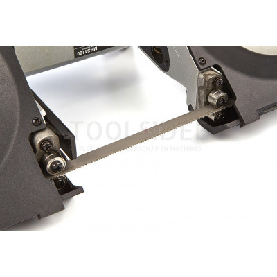

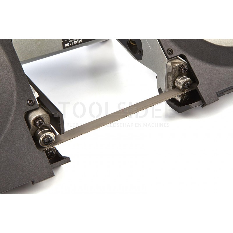

Chlapi, potreboval by som poradiť.
Riešim teraz nejaké náhradné pásy do tej Scheppach pílky.
Originál pás ku pílke má hrúbku 0,65mm, zaujímalo by ma či by sa tam mohol dať aj pás s hrúbkou 0,5mm bez nejakých úprav, alebo by bolo nutná upraviť tie ložiskové vodítka.
Ide mi o to, že všetky ostatné píly tohto typu používajú ten tenší pás a tiež by ten pás bol menej namáhaný na tých malých kolesách a vo vodítkách, keďže je tenší.
Čo si o tom myslíte?

Reinkarnace
Příspěvky: 1227
8. 11. 2019, 9:53
Pokud jsou vodící kladky (měly by být) stavitelné, tak v tom není problém.

To akože by mali byť na nejakom excentri? A dotlačiť na hrúbku pílového pásu, či musí tam byť nejaká vôľa?

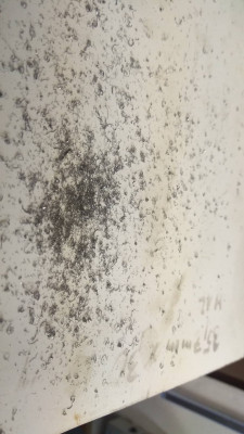

shaolin píše: 8. 11. 2019, 9:12 PS: používa tu niekto pásy Simonds, aké máte s nimi skúsenosti... ?
Ja ich používam, zatiaľ som s nimi spokojný. Väčšinou režem plný materiál, používam 6z EPIC, tá špona čo z toho padá sa nedá porovnať s prachom čo robil originálny pás. Režem na najvyššej rýchlosti píly, nechladím, ale pás je pri rezaní aj tak studený. Na rezanie profilov používam 10/14, ten tiež funguje dobre.
Ak sa chystáš rezať aj nejaké plné profily, tak určite kúp čo najhrubší zub, lebo s tým jemným je to trápenie, zabíjajú sa zuby a nevypadáva dobre špona. S tým hrubým zubom špona vypadne hneď, netreba ani žiadne kefky na čistenie pásu.

Milan199
Příspěvky: 3360
8. 11. 2019, 12:48
shaolin píše: 8. 11. 2019, 10:27 To akože by mali byť na nejakom excentri? A dotlačiť na hrúbku pílového pásu, či musí tam byť nejaká vôľa?
Ahoj, jo ložiska bývají na excentru. Vůli vymezuj velmi opatrně, ať je nepřepneš ! Jednak se ti za chvíli vysypou, zadruhé by nešel vyměňovat pás. Pokud nemáš spárové měrky, použij kousek starého pásu. Mělo by s ním jít posouvat v axiálním směru ložisek.

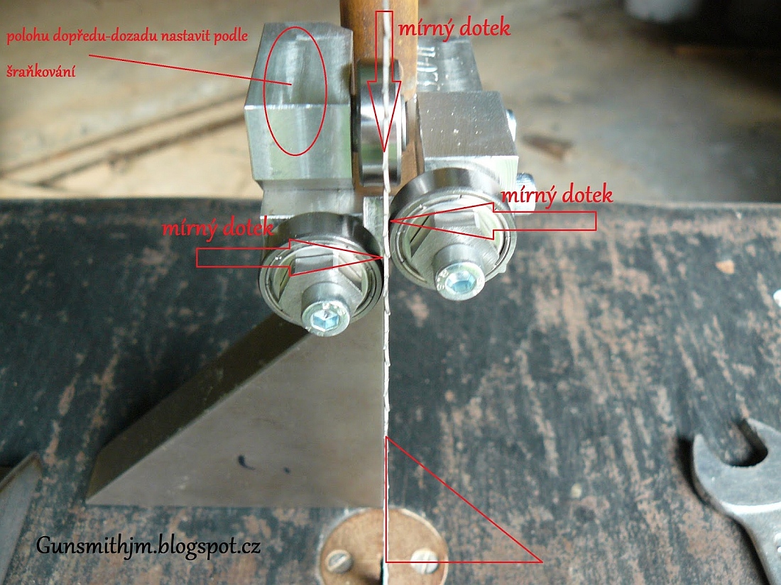

Reinkarnace
Příspěvky: 1227
8. 11. 2019, 1:23
Někdy bývá problém, že se na pás zachytne špona nebo je pás méně kvalitní a když je to seřízeno na hodně těsno, může nastat problém. Já to mám tak, že mi pás běhá po vnitřních kladkách a venkovní mají malou vůli. Výhodnější se mi zdá být uspořádání s posunutými kladkami, jako na obrázku svislé pily níže. Osobně jsem to ale netestoval.

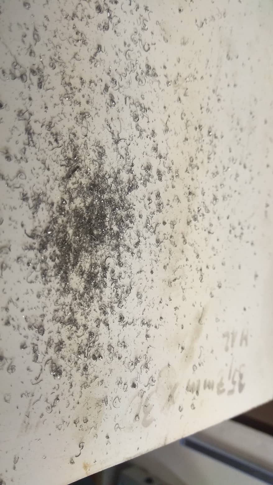

turnigy
Příspěvky: 1761
Registrován: 2. 9. 2018, 6:13
8. 11. 2019, 2:17
shaolin píše: 8. 11. 2019, 12:03 Díki za odpoveď. pozriem sa na tie vodítka keď tá pílka dorazí. Na akej píle režeš?
Ja mám gude mbs 116. Tie vodiace ložiská sú aj tak spotrebný tovar, keď sa rozsypú tak proste kúpiš nové za 2€. Pri vertikálnej píle asi nemusia byť až tak dotiahnuté, lebo pás sa nekrúti. Ale ak by si ich nechal voľné na horizontálnej píle, tak sa ti bude pás krútiť do strany.
Edit: Akurát som pílil 40mm štvorhran, takto vyzerá špona čo z toho padá:

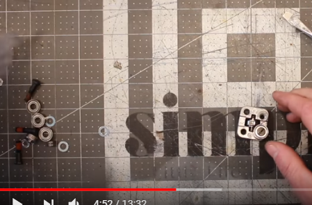

shaolin
dezinfo trol
Příspěvky: 1258
8. 11. 2019, 6:53
No uvidíme či sa dajú nastavovať. Našiel som jedno video, kde menil ložiská na podobnej píle a tam boli proste na šrubke našrubované k podkladu a vôľa daná vzdialenosťou dier - viď príloha.
Objednal som si pár pásov 0,65mm (0,5mm moc nemá) vyššie spomínanej značky od Ypres_Bass-a, tak uvidím ako pôjdu.
