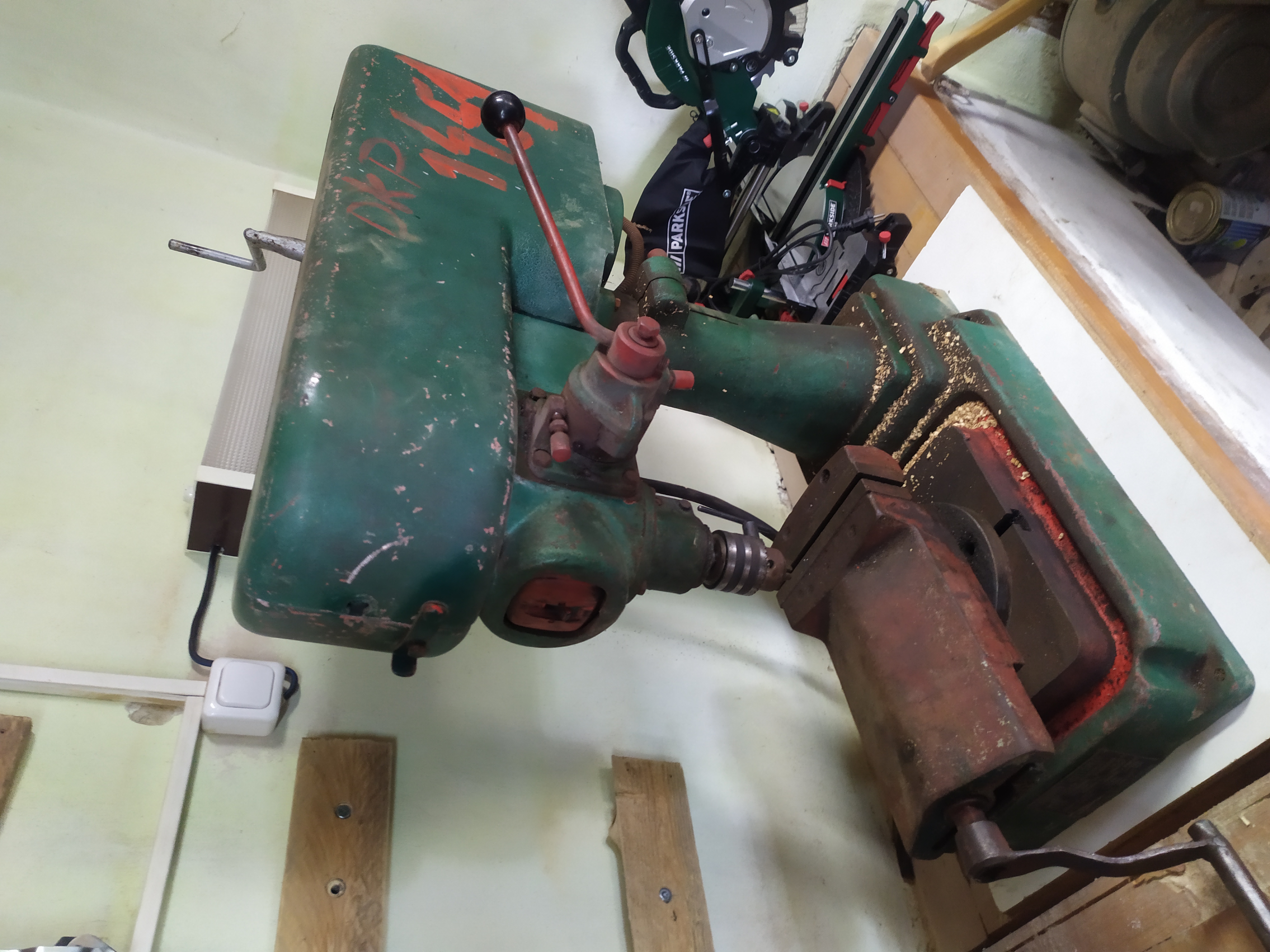

Zdravím. Mám V16, chcel by som dať novú hlavičku za rychloupínaciu vedeli by ste mi poradiť ako dať starú dole ? Mal by tam byť kužel ale nejako sa mu nechce. Náhodou vedel by niekto vyrobiť nové vreteno aby som vedel vrtať viac ako 8cm ? Ďakujem

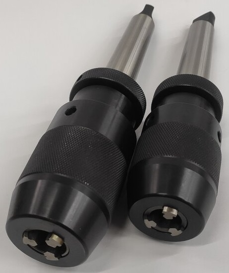

Rychloupínací sklíčidlo ti bude k prdu, protože vřeteno nemá aretaci. Takže ho budeš blbě dotahovat.
Mám těch sklíčidel několik a všechny mají horní část pevnou (spojenou s vřetenem) a spodní část otočnou, takže s utahováním/povolováním není problém. Ono taky těhle vrtaček s aretací vřetene asi mnoho nebude :) . Neplést s akučkou, tam to bývá jinak.

Ja by som si predstavoval takéto niečo ako je na obrázku :
Ďakujem

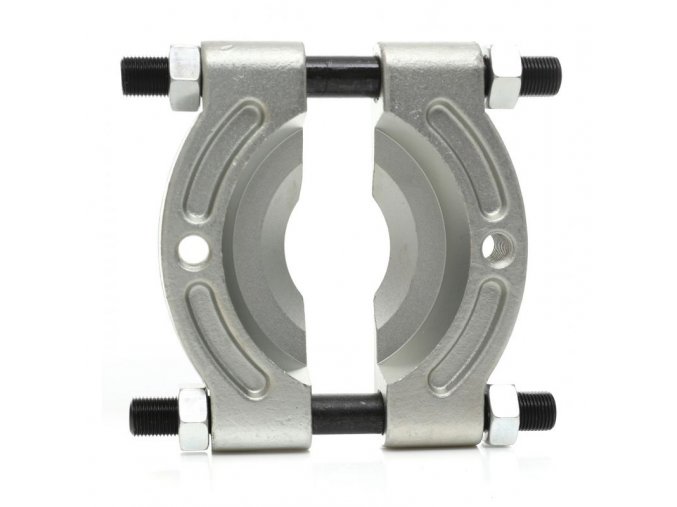

Hlavičku som zhadzoval dvojicou takýchto sťahovákov, naskladať ich medzi skľučovadlo a pinolu.
Podľa fotky je to V16, tak na nej bude kužel b18.
Skôr chce predĺžiť, hĺbku vŕtania, ale to by musel upraviť alebo vyrobiť novú pinolu a asi aj vreteno.

Takže na V16-tke je B18 ? Takže takú hlavičku si mám kúpiť ak dobre chápem. Áno hĺbku vŕtania. Čo by stála približne cena novej pinoly a vretena? Ďakujem za odpoveď
