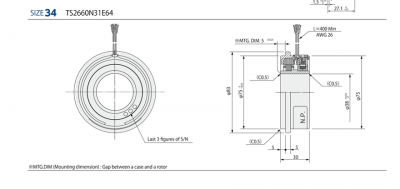

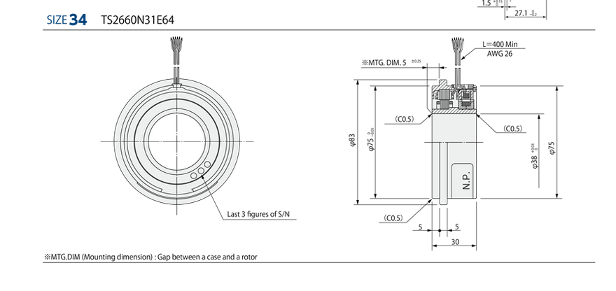

Není lepší to vylisovávat? Kdysi dávno jsem používal na řemenice motorů a ložiska stahováky, byla to pakárna, ramena sjížděla, někdy to drželo jen na pár milimetrech a párkrát se mi stalo, že stahovák praskl, nebo jsem natáhl packu (i u poměrně bytelného, drželo to pekelně). Pak jsem pořídil lis a od té doby jen lisuji a to v maximální pohodě.
Milan199
Příspěvky: 3355
28. 11. 2019, 10:31
Jo pomůže, moc díky za tip. Ten v odkazu má díru jen 4 mm, ale ta TAMAGAWA má i větší :
Ten už by použít šel, otázka je cena //zjistím// a max otáčky 6000. To by taky šlo, třeba se neroztrhne při 8000.
Musím v dohledné době dodělat tu serii co tu je rozdělaná a zatím tedy bez odměřování. Výhledově to ale budu muset dotáhnout.
dík Milan
Milan199
Příspěvky: 3355
28. 11. 2019, 10:41
Reinkarnace píše: 28. 11. 2019, 10:25 Není lepší to vylisovávat? Kdysi dávno jsem používal na řemenice motorů a ložiska stahováky, byla to pakárna, ramena sjížděla, někdy to drželo jen na pár milimetrech a párkrát se mi stalo, že stahovák praskl, nebo jsem natáhl packu (i u poměrně bytelného, drželo to pekelně). Pak jsem pořídil lis a od té doby jen lisuji a to v maximální pohodě.
Ale jo, lis mám k dispozici taky /20T/ jenže ta kotva je žmolek plechů zalitejch v hliníku a už jsem jednu z Atase zničil. Ten motor stojí 2750 a nikdo ti krom ložisek nic náhradního neprodá. Musel jsem to ohřát a i tak to byl opruz. Bez toho přípravku co se plošně opře o čelo kotvy to zničíš, lisem nebo stahovákem... Není to jednoduché - to je to co jsem chtěl říci.

Ahoj, tak bavíme se o elektrovřetenu na malé stroje.
Má kupu výhod :
kompaktní zástavba
malé setrvačné hmoty
žádné řemeny // tedy hluk, teplo, špína, žerou výkon //
jedny ložiska
Kdysi jsem se zajímal co se dá sehnat na soustruh tak pro 125 sklíčidlo. Tak pokud máš 200k a více tak už jo. Nic menšího jsem neobjevil.
O tom Kolmorgenu už jsem psal : 60k nákup komponent pohonu.
Když vezmu asynchron //3 k//, ložiska // FAG 4 ks cca 8k //, materiál //odhad 2k //, a slušný měnič 8k tak mám za 30k hodně slušné elektrovřeteno. C osa to není, to je fakt. Za tu cenu se to prodávat nedá, protože CE, servis, záruky ...
Myslím Dawe tu chválil nějaká kosoúhlá ložiska z Ali tak to zkusit...
To servo bude mít kupu nevýhod :
Tutově potřebuješ dutou hřídel, tedy narazíš zase na problém prstencového resolveru /viz výše/
Dražší bude driver.
Určitě nižší otáčky
O konstrukci kotvy nic nevím ale taky bych čekal problémy.
Ten asynchron mi přije jako vhodný kompromis.
28. 11. 2019, 12:49
Milan199 píše: 28. 11. 2019, 7:37 b) použité měření úhlu natočení hřídele
Montáž IRCu nebo resolveru do elektrovřetene je dost oříšek. Technicky čisté je použití prstencového resolveru ale - cena 18750 /bez DPH/
Ta dutá hřídel s dalšími komponenty za motorem znemožňuje použití magnetického snímače. Umístit běžný IRC mimo motor /a řemínek/ je trochu neelegantní.
Heds je bída kvalita. //neuzavřená optika//
Nedalo by se použít magnetické odměřování nikoli s rotačním magnetem, ale s lineárním páskem?
Ten pásek namotat a nalepit na hřídel, případně ještě přes něho přetáhnout nerezový kroužek (aby se pásek odstředivou silou neroztrhl).
Jediný problematický moment by asi byl udělal průměr hřídele přesně tak, aby na sebe na místě spoje navazovaly magnetické póly. To by možná chtělo pár pokusů. Ale jsi evidentně hodně šikovný (před těmi Tvými úpravami klobouk dolů), tak bys to možná dal.
A bylo by to velmi levné, v podstatě pro libovolný průměr. A kdyby se to povedlo, tak i hodně přesné, resp. s velkým rozlišením.
Pokud by se nepovedlo ty póly přesně navázat, tak by se ještě dal udělat nějaký špinavý trik a zapojit mezi snímač a výstup do systému nějakou elektroniku, která by v reálném čase ten případný "zub" na spoji linearizovala. Případně to použít tak, že by se ten zub (kdyby byl skutečně "viditelný") použil jako index.

Ahoj, tak to mi připadá jako hodně dobrý nápad !
Jenom si nejsem jistý jak dlouhý je ten čtecí prvek, aby zvládl tu odchylu oblouku. Myslím že navázat ten pásek učitě nedokážu, to je moc filigránské. Ale v hradlovém poli ZYNQu je ještě volné kapacity dost, to by zmrzačit šlo. Budu muset pohledat, zda se to odměřování nedělá rotační /na čelní plochu/.

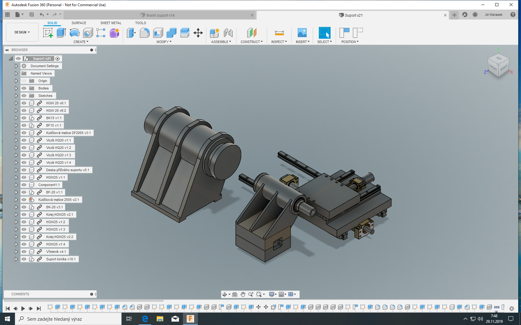

29. 11. 2019, 6:49
Zvolil jste tu klasickou koncepci?

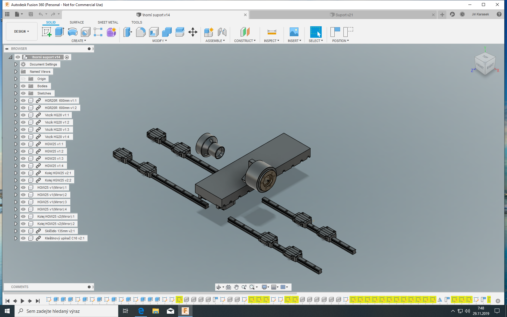

29. 11. 2019, 6:51
Já si teď pohrávám s myšlenkou staticky suport a pohyblivé vřeteníky
