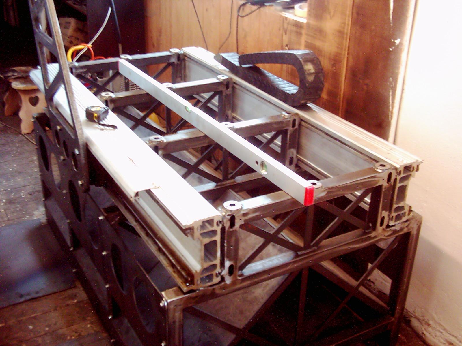

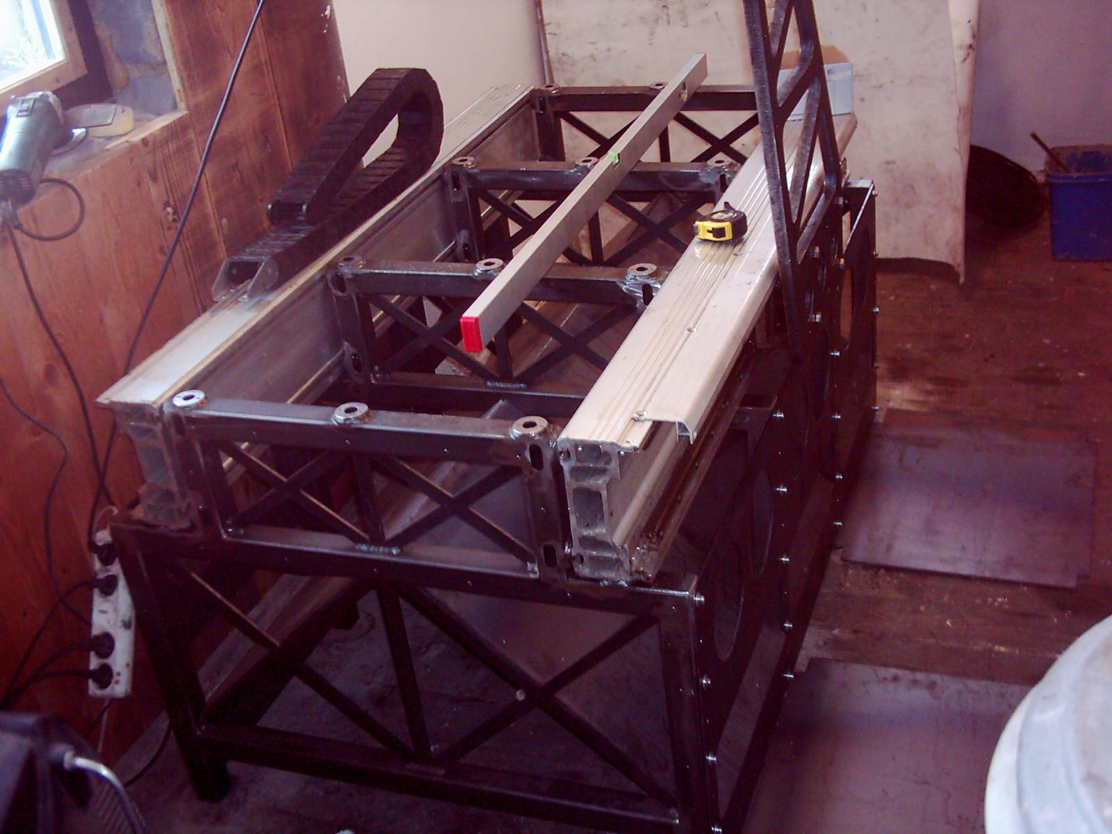

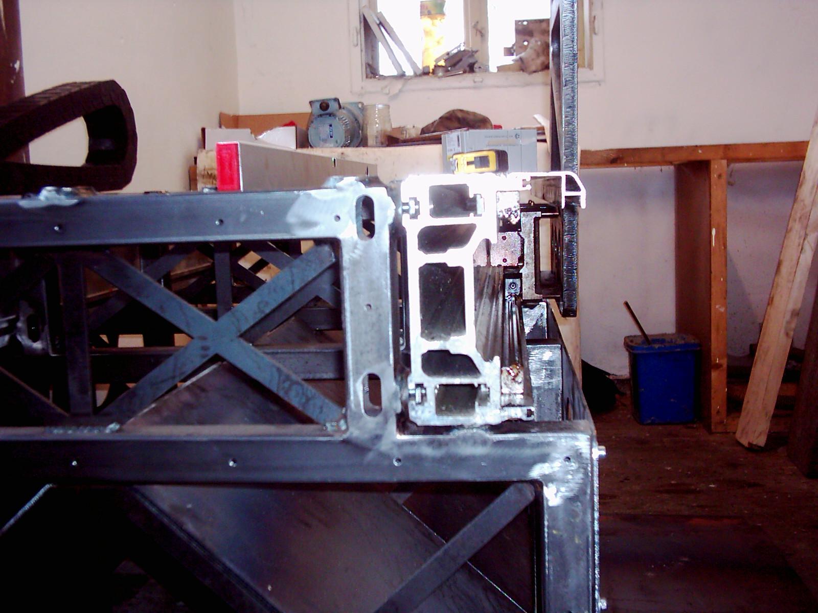

Ted zurive pracuju na tomto a dostalo to pracovni nazev EIFELOVKA.
Bude to portalka na drevo, X1000/Y550/Z300.
Tento zaklad ma ted cca 350KG.Celkove by to melo mit 700Kg a na posuvech budou DC serva.
(ta garaz je tak spinava a tmava , protoze mi tam trosku horelo
a neda se toho moc zbavit i kdyz jsem to tam uz nekolikrat vyklizel a vymaloval)
RADEK
RADEK

Dovolím si zareagovat, neb sem tím taky prošel. Se všemi příspěvky souhlasím.
Prostě samo to nepřijde, je třeba to zkoušet, ptát se a poučit se z vlastních
omylů.
Radku-B, ten název sedí, je to podle mého gusta, jen ten portál se mi
zdá málo tuhý bočně (na jeho výšku), možná tam ještě něco přijde.
Tak práci zdar.

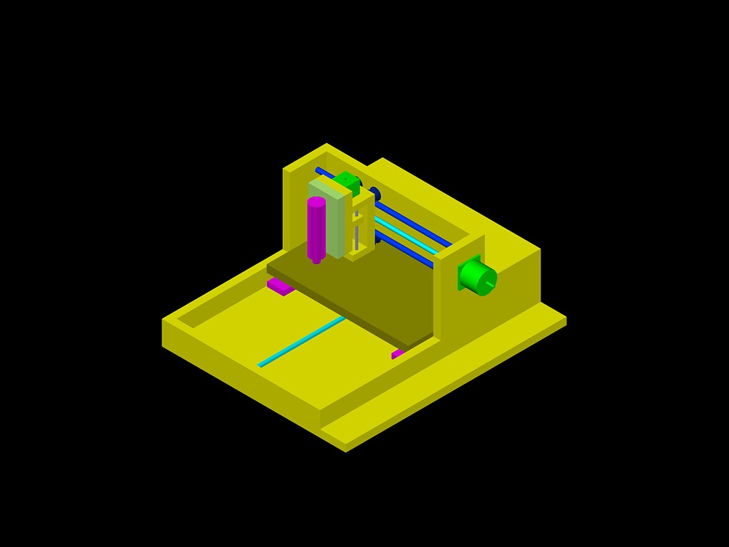

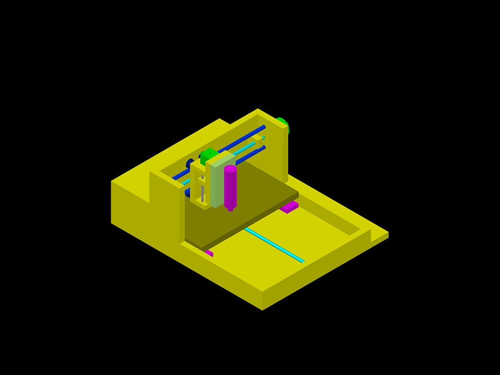

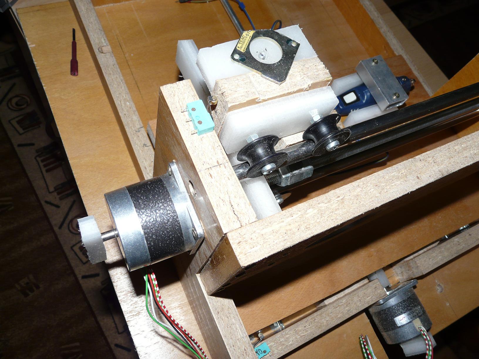

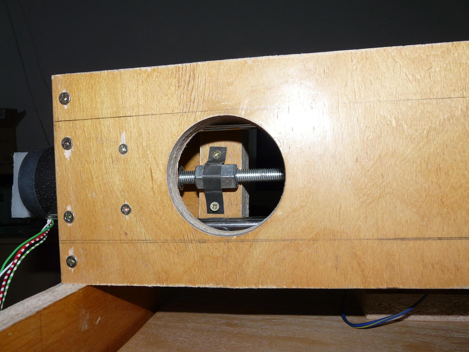

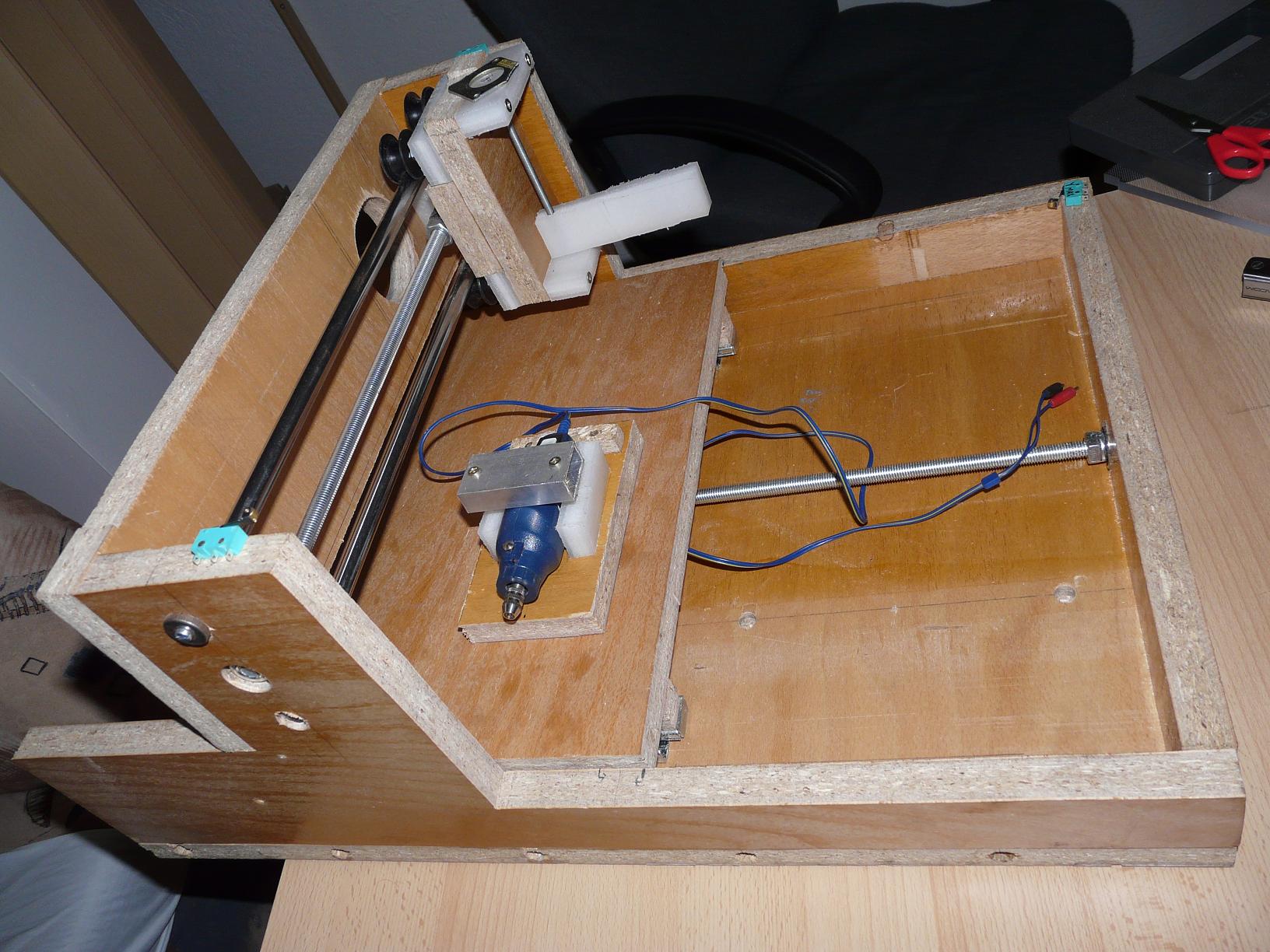

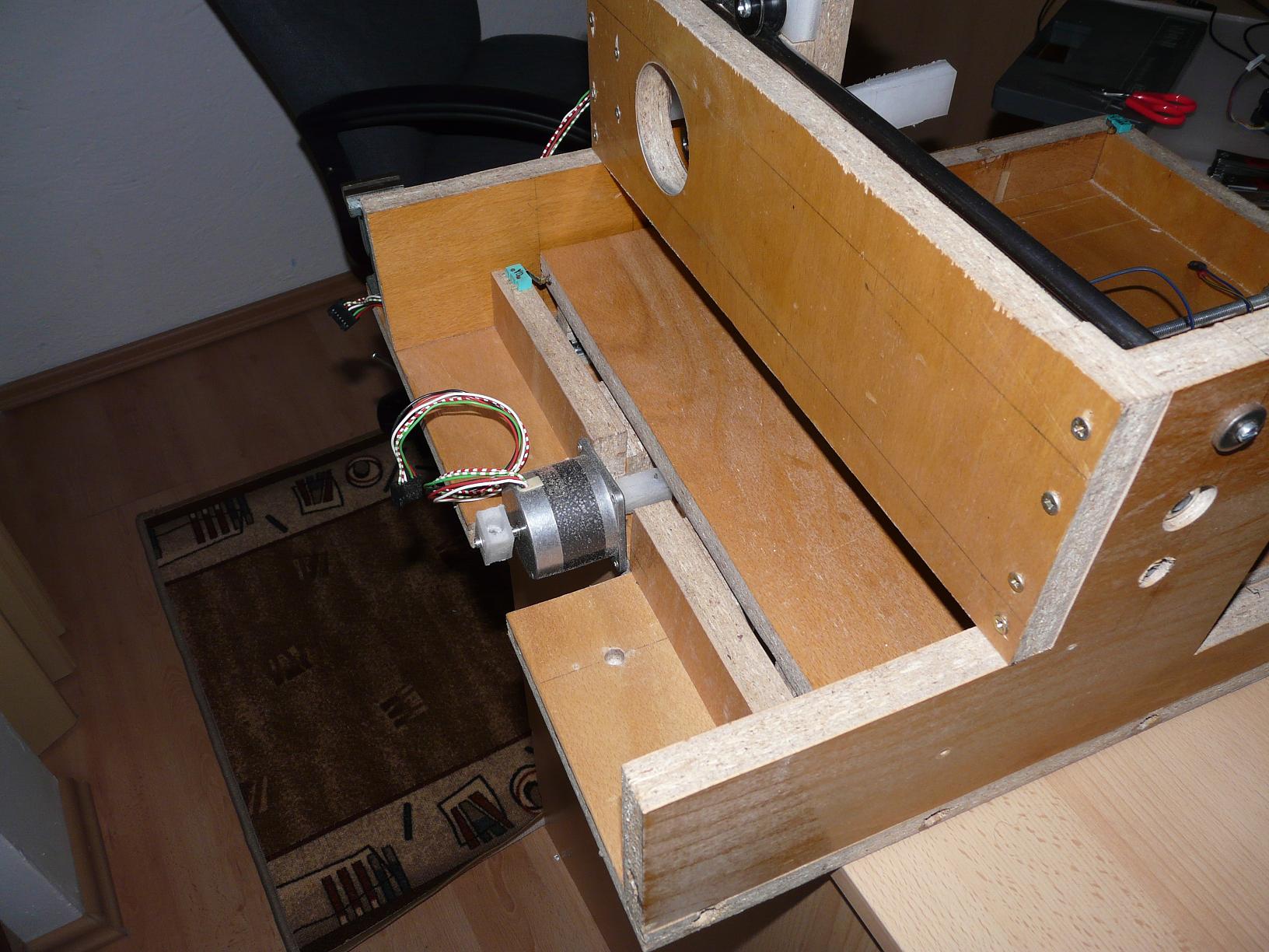

Zdravim po delsi dobe.
Trosku jsem pohnul s tim mym CNC strojem.
Trosku jsem zmenil koncepci na pohyblivy stul a pevny portal.
Je to delane z toho co dum dal plus par levnych posuvu na supliky jako linearni vedeni. Pohonem jsou zavitove tyce M10x1,5. Rychlost posuvu je zhruba 6mm/s pri pulkrocich bez nejakeho rizeni cehokoliv, proste napeti na spolecnem bodu civek a tranzistory spinaji druhe konce na zem.
Jeste mi zbyva dodelat Z osu, jak je videt. Nestiham skocit pro dalsi suplikove posuvy.
Motory na X a Y jsou ty sonceboz, jak jsem psal na zacatku, na Z mi uz nevyslo misto, tak tam osadim mensi krokac ze stare CD mechaniky a sroubovice je M5x1.
Cele je to delane "baj voko" jelikoz me technicke zazemi tvori pouze akuvrtacka, metr, pravitka, tuzky, primocara pilka, rucni pilka na zelezo, rasple, pilnik, nuz
Prikladam par fotek a renderu z cadu.
Primarni urceni je plotter na plosnaky, druhe vyuziti bude vrtacka plosnaku, dalsi vyuziti se uvidi casem.
Prozatimne mam napsany program do ATmega16, ktery bude HPGL radicem (prozatim instrukce PA, PD, PU,po odzkouseni pridam CI a AA), ale pocitam i s pripadnym rizenim z Mach3
Zdravim opet po case.
Probojoval jsem se do jakehosi predfinale. HPGL radic v AVR se zda byt funkcni. Jeste zbyva vyzkouset oblouky, jinak primocary pohyb (i pod uhlem) a kruhy chodi.
Jeste mi v podstate zbyva z HW casti udelat vhodny drzak pera/tuzky. A tu mi vyvstava otazka. Jak udelat drzak na ruzne prumery per tak, aby vzdy byl stred tuzky ve stejnem bode i kdyz ta tuzka ma ruzny prumer casti, za kterou budu uchycovat. Napriklad fix ma 12mm, ale pentilka ma treba jenom 9mm. Nejdrive jsem zvazoval ze pouziju klasickou kabelovou vyvodku, ale ta neudrzi tuzku v XY smeru a 2 vyvodky nad sebe mi tam nevejdou. Mate nejaky napad?
Pro zajimavost prikladam link na aktualni stav.
http://mojekonstrukce.webpark.cz/cnc.htm
Udělej si třeba několik pouzder podle používaných průměrů - se stejným vnějším průměrem, a ten upínej třeba do držáku se svěrným spojem (díra, naříznout a stahovat šroubem). Ty pouzdýrka taky podélně nařízni.
Složitější by bylo udělat kleštinky, ale také by to šlo. Ještě je tu možnost výroby univerzálních "kleští" - dvě čelisti proti sobě s tvarovým vybráním do V. Utahování šroubem. Asi bude ještě mnoho dalších možností.

@ prochaska a Radek-B
diky za tip na to sklicidlo, to me nenapadlo
drzak na pero bude extra
vlastne to same jako drzak na tu vrtacku, akurat s tim rozdilem ze tam bude pruzina na zajisteni pritlaku pri nerovnem povrchu
@pavel z
to uz jsem taky premyslel, ale jak se znam drzacky vydrzi tak tyden, pak se nekam rozutecou
ty celisti s V by mely byt asi jako na vratidle pro zavitnik, tedy tvorit kosoctverec ze? O tom uz jsem taky uvazoval, dokonce vim ze mam nekde zasantroceny puvodni drzak z Alfiho, jenze je dobre zalezly a nechce se ukazat
zkusim to sklicidlo
nedavno jsem menil v robote na vrtacce, protoze uz neslo utahnout ani 4mm vrtak, to by mi vyhovovalo
jeste jednou diky za tipy
