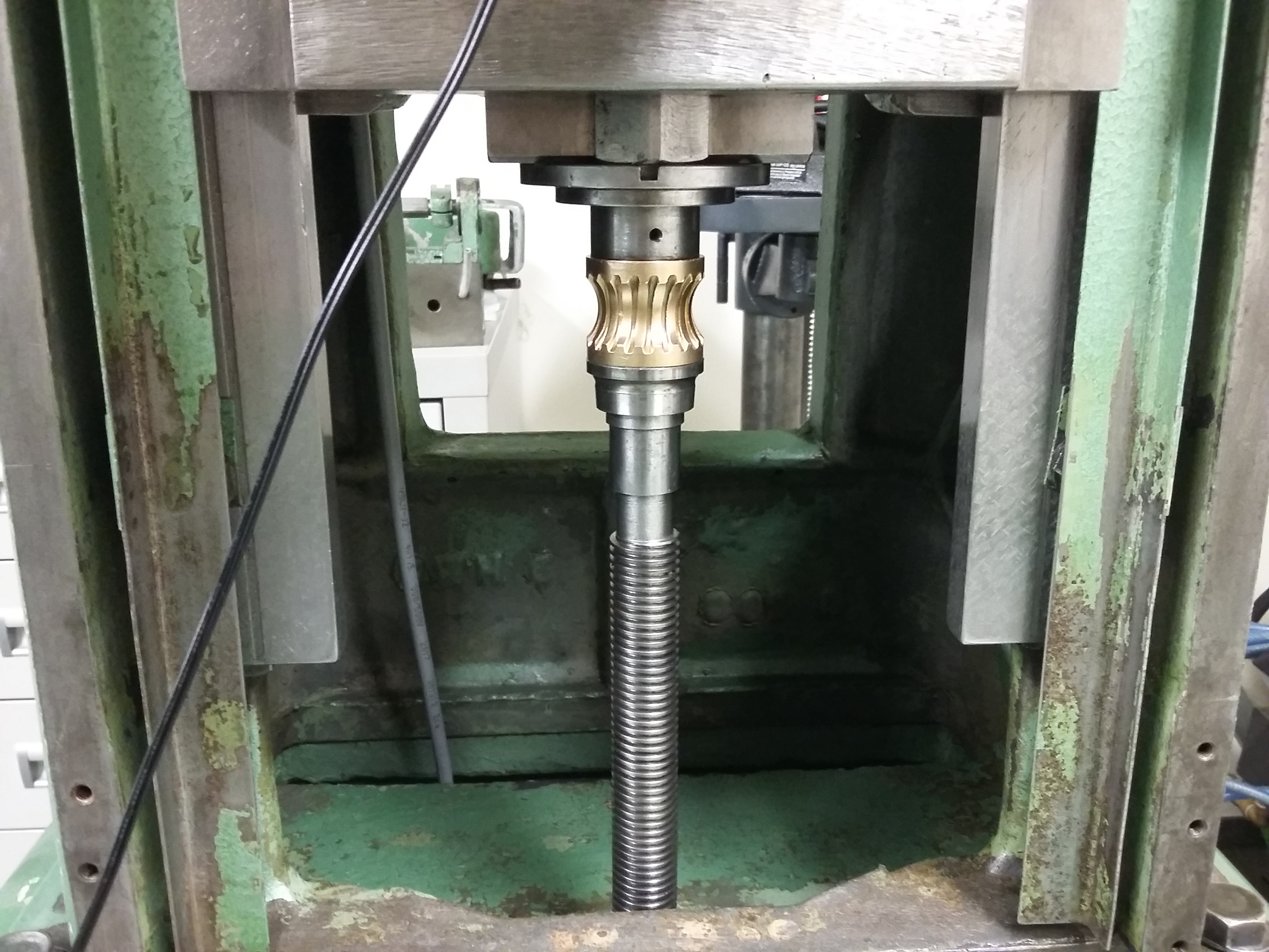

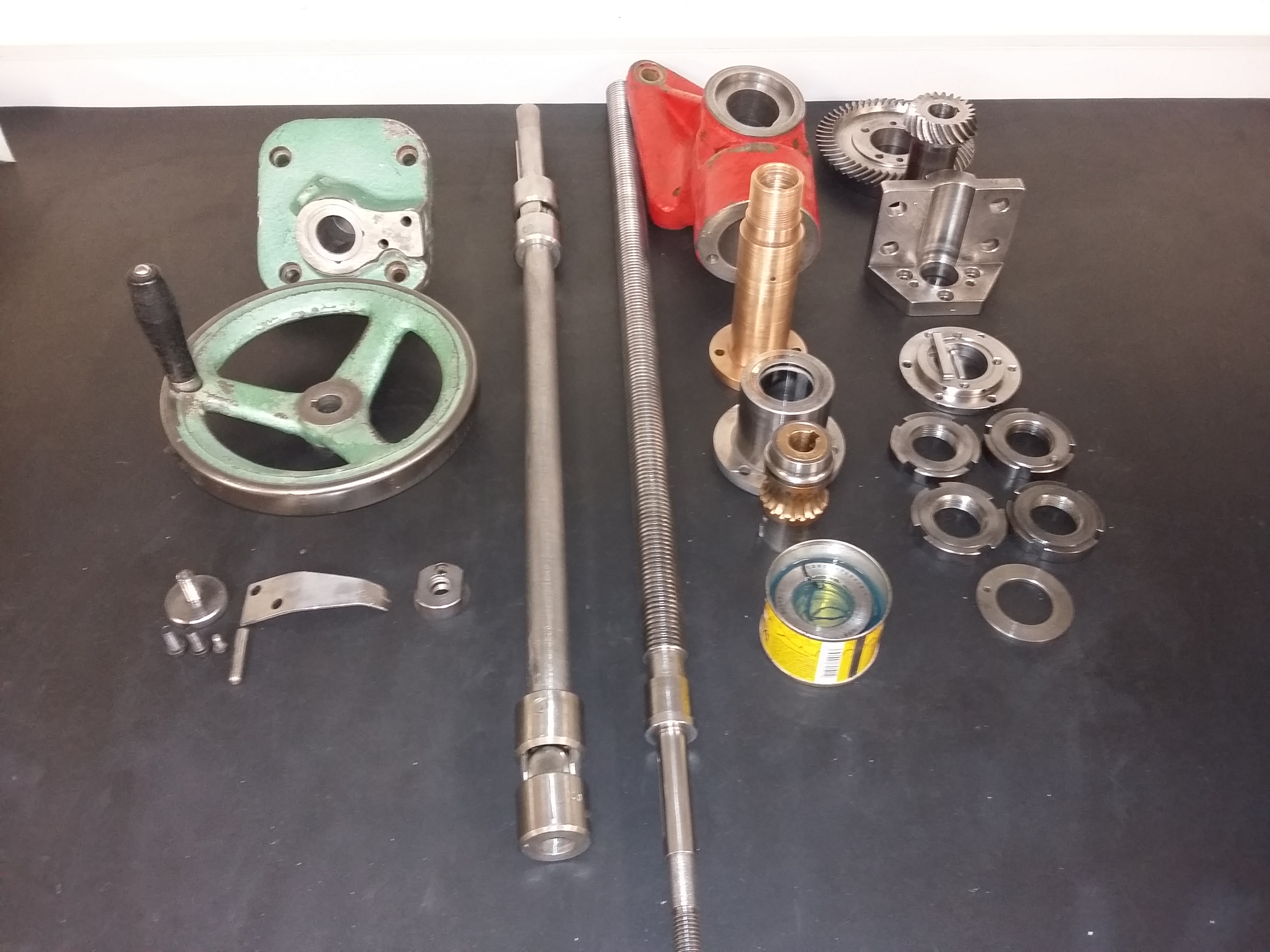

Děkuji všem za cenné připomínky, rady a nápady. Dnes jsem složil posuv vřetene. Bylo potřeba pár gynekologických hmatů, ale funguje to
Stupnice na kole proměřuje podle hodinek cca půl stovky, takže pokud budu s celkovým výsledkem spokojen, doplním digi odměřování.
Které tam mimochodem bylo, ale někdo šlohnul display a co hůř taky někdo šlohnul motorek rychloposuvu vřetena. A nebo tam nebyl, ale na ovladači jsou šipky nahoru/ dolu nicméně nenašel jsem k němu ani kabel. Momentálně mě to moc netrápí, to se pořeší až to bude brousit.
