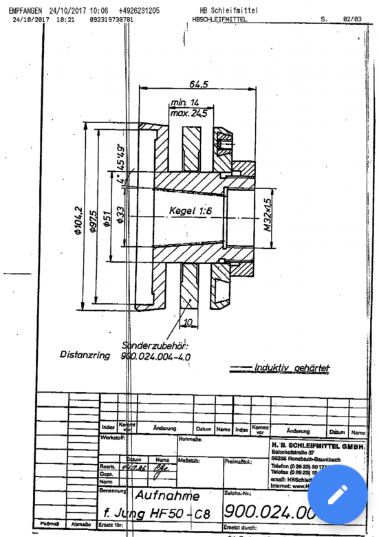

oblíbený kužel na spoustě brusek je 1:5Petr68 píše: ↑7. 12. 2019, 8:06 Tak to jsem ani nevěděl, že stačí samotný stator. Myslel jsem, že to chtějí vždy odzkoušet. Každopádně udělám všechno proto, aby se motor nespálil![]()

Muzu potvtdit
Meril jsem a delal vyvazovaci trn
Bylo to tusim prave 1:5
Nasel jsem to nekde na netu v souvislosti s jinou masinou a overil
Dela se to casto podobne

No vida, je to 1:5 na začátku má průměr 20, dlouhý je 25 a na konci má 25mm

Robo: Nebylo to 1:6?
Petr: Na jaký průměr kotoučů to máš? 200x51?

Pamatuju si 5
Ale moje pamet neni ultra spolehliva
Ta jedna priruba co k tomu byla, byla dost divoka. Buhvi jestli to vreteno nekdo nekuchal.

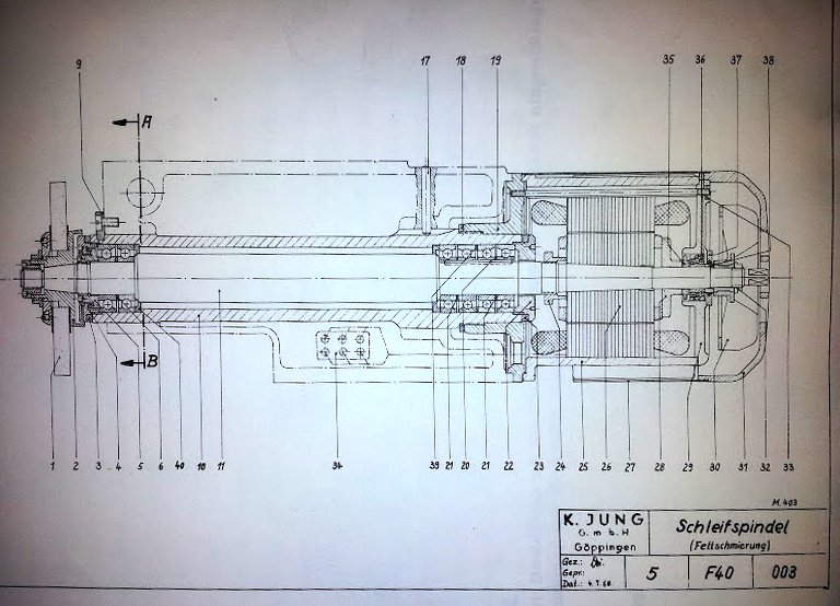

Tady je uložení vřetena toho Junga:

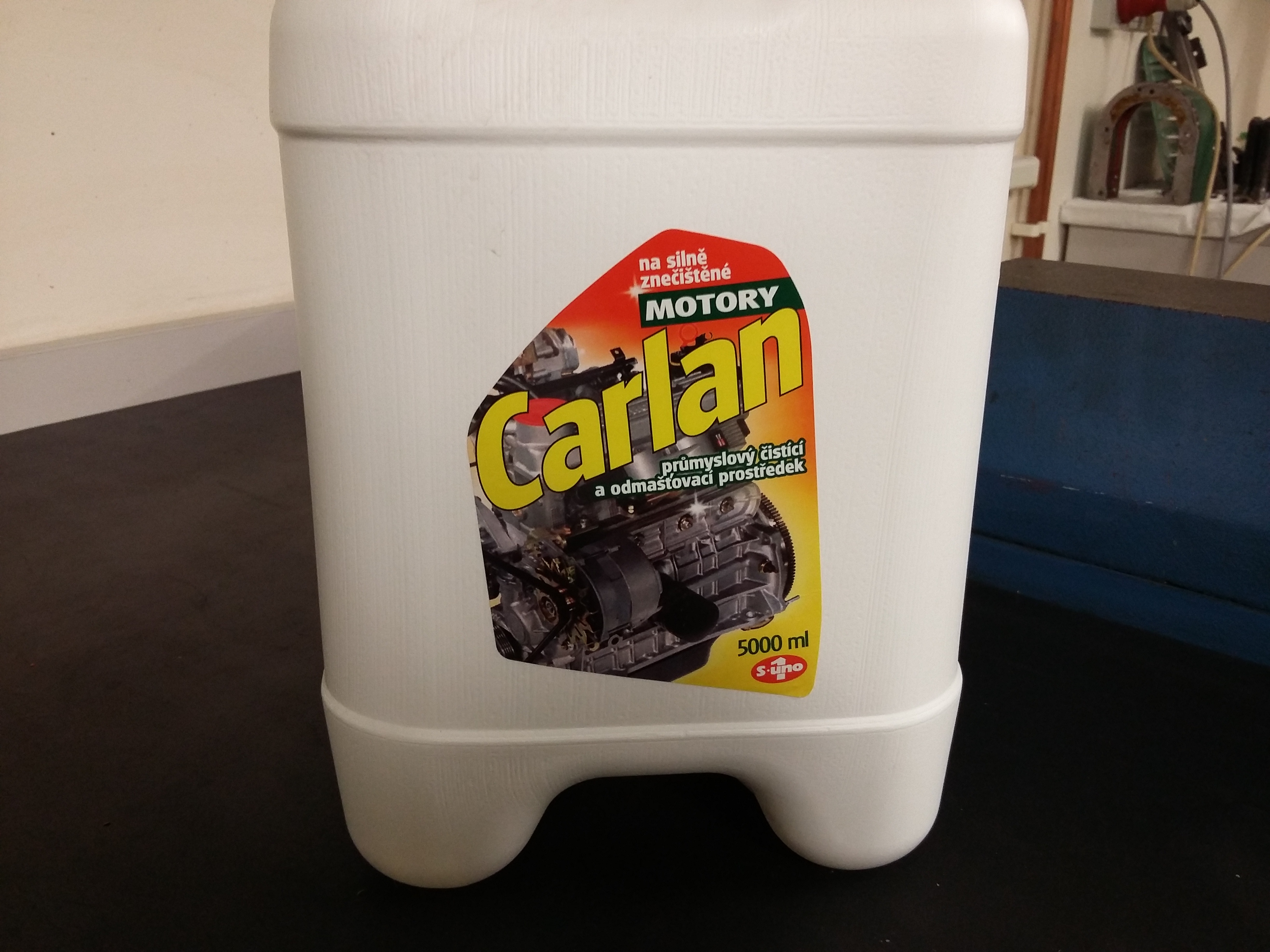

Na čištění používám Carlan, kupuju ho v auto kelly za 350Kč
Rukama mi prošlo spoustu různých odmašťovadel, ale v porovnání s tímhle to byly všechno břečky. Stačí nalejt do rozprašovače, postříkat, nechat 10-15 minut a opláchnout vodou.
Pokud je vrstva humusu větší než 5mm tak to ošmrdlám ještě štětcem, nebo nastříkám dvakrát.
Nechám uschnout v kotelně a plochy určené k nezreznutí ihned otřu a stříknu WDčkem. Je to super
DwPetr
- Příspěvky: 5262
- Registrován: 23. 9. 2016, 8:25
Jojo, používám taky čistidlo na motory. Není nic co by odmaštovalo takhle efektivně, rovnou po oschnutí jedu barvu.
