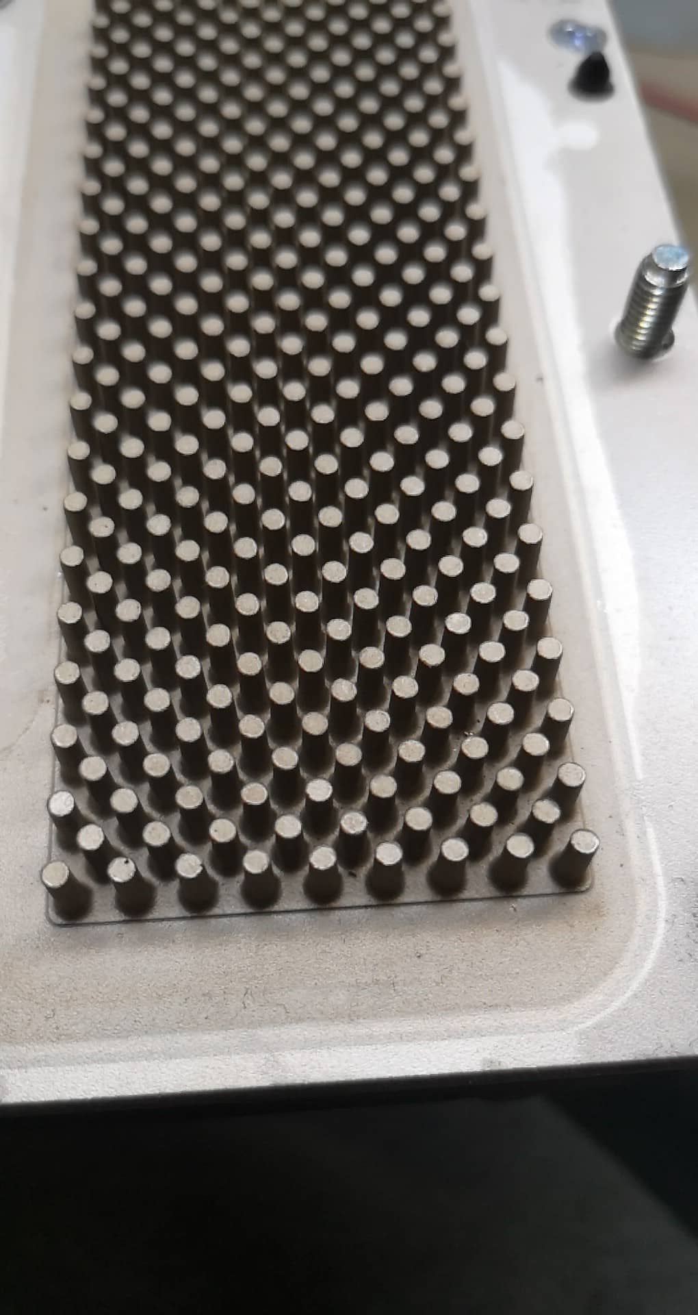

Ten vodný blok je spravený zle, má strašne malú plochu. Vo výkonových meničoch a podobných veciach sa používa niečo takéto.
Tos C45-2000
