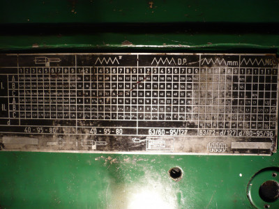

Ja mám na sústruhu palcovú posuvovú skrutku, takže keď chcem rezať závit tak najskôr 15 minút mením kolesá, aby som ho vôbec mohol vyrezať. To omrzí dosť rýchlo, hlavne keď je to nejaká obyčajná M12, na ktorú mám očko.
Ale palcové závity môžem rezať aké chcem, bez zmeny kolies :lol: stále nechápem, prečo mal československý sústruh palcovú skrutku, pochybujem, že by sa tento typ vyvážal do zahraničia.
Tos C45-2000

A tam není nějaká kombinace kol, která by to "přepnula" do metrického režimu a pak už to šlo jen nortonkou?

Keby to bol nejaký Boley tak to chápem, ale je to TOS C45, všetky šróbky sú na ňom metrické, ale závitová skrutka je palcová. Viem, že to tak malo viac starých sústruhov TOS, ale aj tak nerozumiem prečo. Rok výroby je to okolo 1950, ale presne to neviem, z nejakého dôvodu na štítku chýba.
Prepnúť do metrického režimu sa to nedá, v závitovej tabuľke je vždy uvedená kombinácia kolies pre rôzne metrické stúpania.

Keby to šlo, tak to spravím. Ale s jednými kolesami sa nedajú rezať všetky metrické závity, je tam 6 kombinácií. A keďže zákon schválnosti platí, tak sú tam vždy iné kolesá ako potrebujem :lol: preto mi je divné, ako mohol niekto u nás používať takýto sústruh niekde vo fabrike.

protože chyba při posuvovém šroubu se stoupáním v anglickém palci je při nastavení metrických závitů menší, než při kdyby to bylo obráceně :wink:
Příspěvky: 8336
6. 1. 2020, 9:39
Proč? Když je tam kolo se 127 zuby tak to vyjde přesně.

můžeš zkusit přemýšlet proč většina brusek na závity, má šroub palcový a na broušení metriky se používá 127Z kulo.
