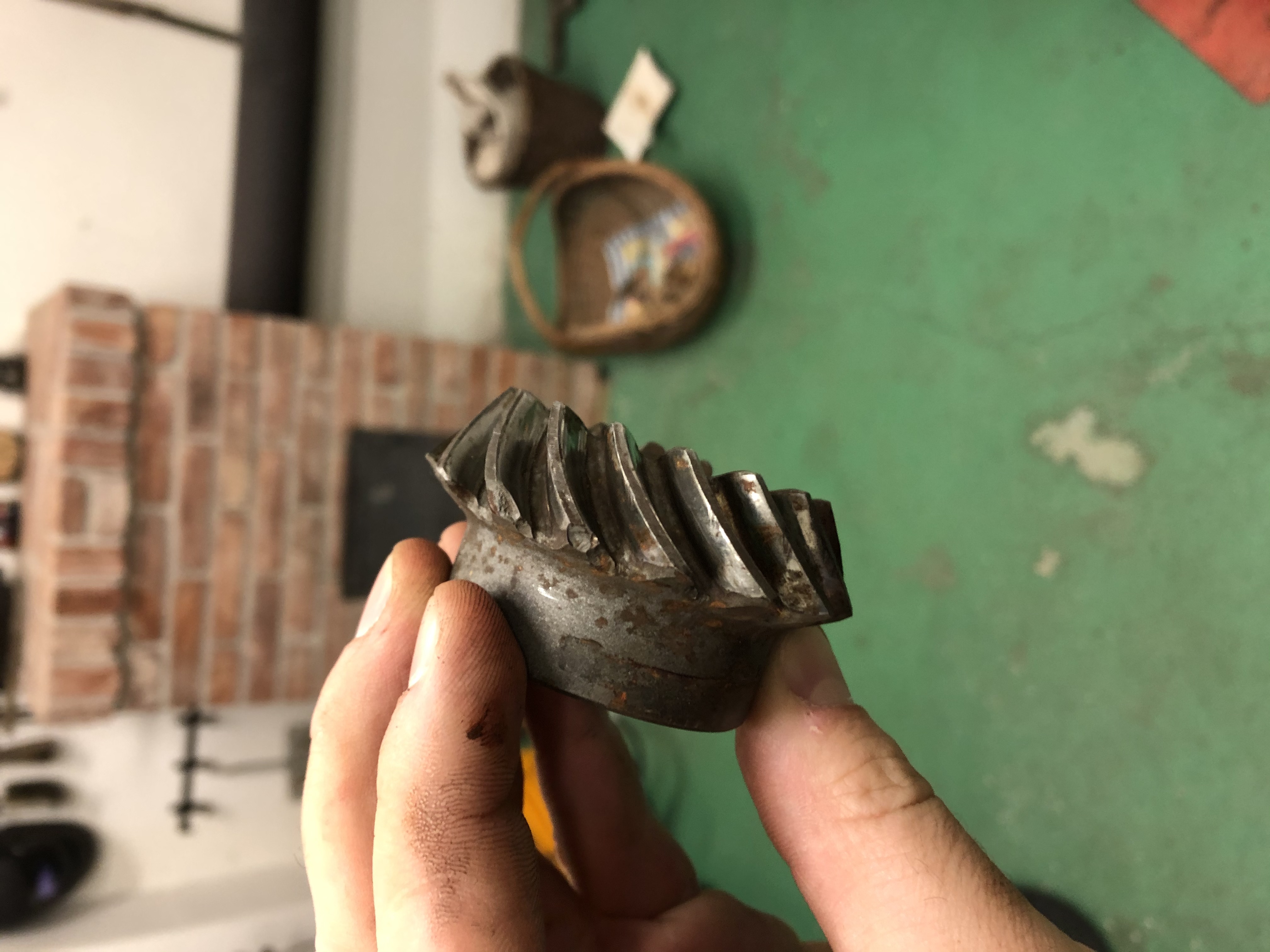

Opět se vracím k tématu. Dělám GO svislé hlavy HVA 3 a po kompletní rozborce jsem zjistil, že paloidní ozubení v úhlovém převodu vřetene už není co bývalo.
Vzhledem k tomu, že měnim kompletně ložiska, tak se mi nechce dávat zpět načatý pastorek - viz. foto. V Olomouci ozubená kola skladem nemají, namísto toho mi poslali výrobní výkres
Taky se dá že
Mám tedy dotaz na místní šikuly. Myslíte, že je současné paloidní ozubení na výměnu (domácí žvýkání). Případně má někdo z vás představu, jak se může výroba nového pohybovat? Případně je tu někdo, kdo by to i s povrchovkou zmáknul? Myslím obě.
www.segway.com | www.dpf24.cz | www.paratec.cz
No, smola je, že to už môžeš hocako nastaviť, lepšie to už nebude. Asi to roky rokúce nikto nemazal, a ani nenastavoval. Ovšem pevnosť zubov nejak porušená neni, a keď budeš s ňou zachádzať s vedomím, že nemôžeš zobrať TK frézou 4mm, ale iba dva pri posuve 450, Vydrží ešte toľko čo doteraz. Verím, že niekde sú obe tie kolieska drôtikom spojené, nové nepoužité. No ale KDE?

Souhlas, ovsem kdyz to ma clovek cele rozebrane, tak by to nejradeji slozil do 100% stavu. A to prislovecne KDE? Je to, oc tu kraci..qwer píše: ↑23. 1. 2020, 10:05 No, smola je, že to už môžeš hocako nastaviť, lepšie to už nebude. Asi to roky rokúce nikto nemazal, a ani nenastavoval. Ovšem pevnosť zubov nejak porušená neni, a keď budeš s ňou zachádzať s vedomím, že nemôžeš zobrať TK frézou 4mm, ale iba dva pri posuve 450, Vydrží ešte toľko čo doteraz. Verím, že niekde sú obe tie kolieska drôtikom spojené, nové nepoužité. No ale KDE?![]()
Cili kdyby se tu nekdo nasel, komu to na tom dratku visi, velmi rad mu pomohu
Jinak se jedna o Klingenberg, coz je patrne z vyrobni dokumentace TOS, kterou jsem prilozil pod nahrane fotky.

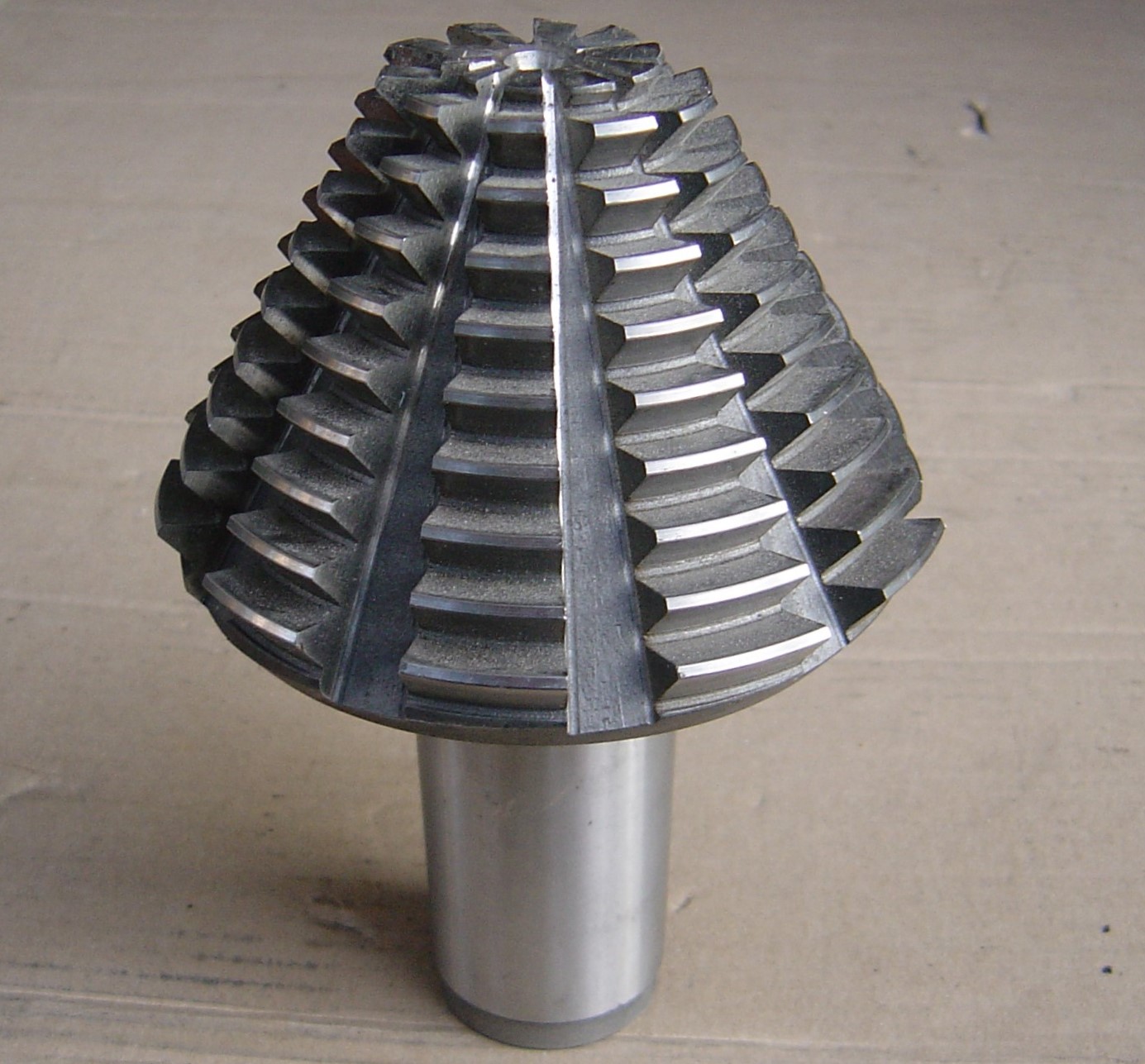

je to ode mě trošku ala Radio Jerevan
není to Klinkenberg ale MWM, nedělá to spirální ale přímé kuželové ozubení, ty nástroje jsou tam dva, nože nemají osazené z čela ale po obvodu, nože jdou do jedné zubové mezery na střídačku synchronně z jednoho a druhého nástroje
ale to trrrrr sedí
Tam se používají tyto nože

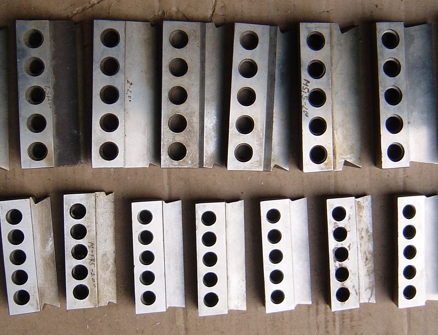

tohle je něco jinýhoobráběč píše: ↑24. 1. 2020, 10:04 Tam se používají tyto nože
https://www.youtube.com/watch?v=3O59SEotw7I
tohle je do stroje, kde jsou ty nože dva a střídavě jezdí - šťouchají zubovou mezeru
na té včerejší mašině je těch nožů odhadem tak 20 po obvodu nástrojové hlavy tvaru talíře - kotouče
ty hlavy jsou tam dvě proti sobě, nakloněné odhadem o 20 st., nože na obvodu na střídačku zajíždějí do zubové mezery a jedna hlava dělá jeden bok a druhá druhý bok najednou

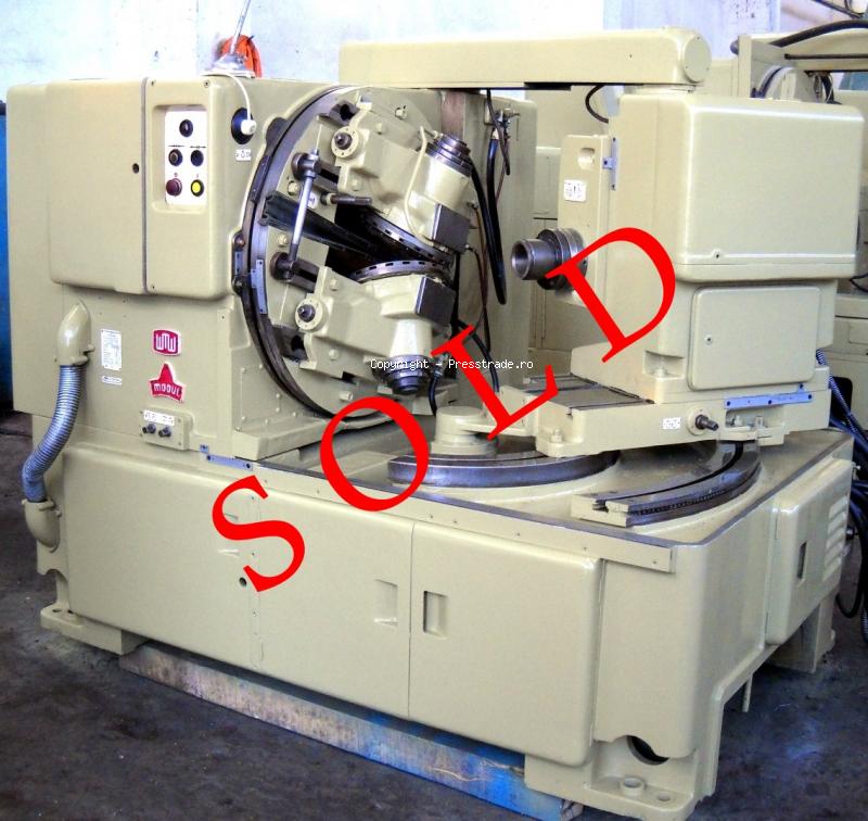

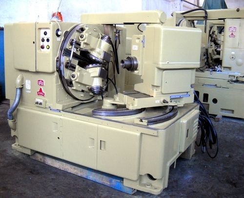

zkusím najít fotku
je to tohle
na foto nejsou hlavy osazené noži, jsou tam jen tmavé obdélníkové díry a není to MWM, ale WMW MODUL ZFTK

Bohužel není moc firem, které jsou ochotné tento typ ozubení vyrobit. Vím že to dělá firma Havel servis s.r.o. a nebo BEF-Mont Polsko. Ale samozřejmě si to nechají zaplatit a počítej, že takový pár na zakázku bude tak kolem 30ti tisíc. Výhodněji vyjde sehnat to jako náhradní díl a osobně bych tím asi začal. Ale zároveň si myslím, že podle těch fotek to na výměnu není.
