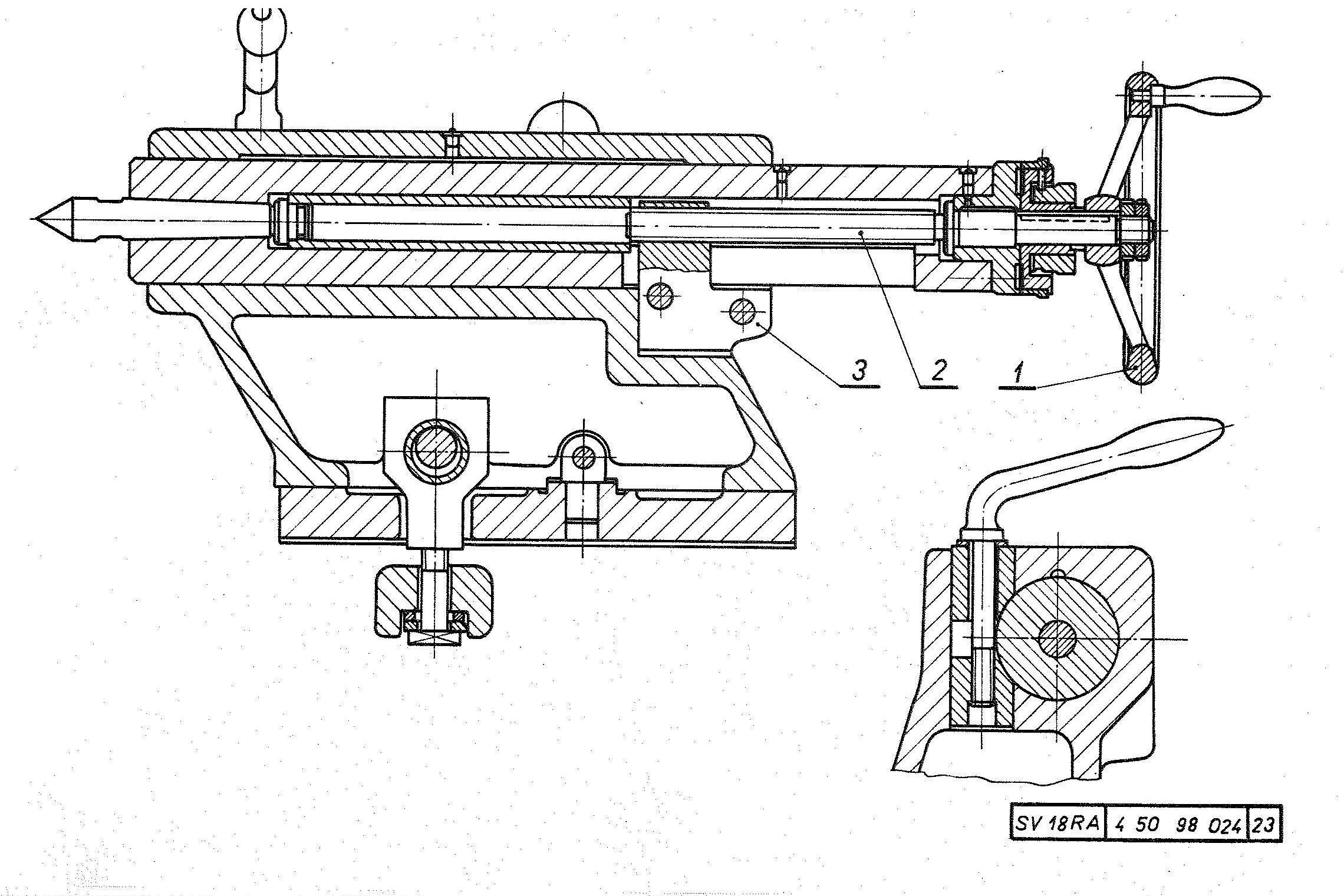

Nemas utazeny ty 2 kontramatice nahore? To bude zpevneni pinoly konika, ktera se prez kameny pritahne k telu. Tim se zamezi pohyb treba pri pouzivani hrotu.

Tie matice som tam dal aby som vedel po nich klepnut kladivom lebo to bolo kusnute. Konika by som chcel ale rozobrat a vycistit. Len neviem prist na to ako ho rozobrat.

Malo by to ísť tak, že vytočíš pinolu komplet s posuvovej skrutky a pinolu vytiahneš spredu. Ak to ide ťažko, urob si z dreva sťahovaciu prírubu na pinolu aby si ju mal za čo chytiť a ťahať, prípadne vyťahovať pomocou závitoviek opretých o telo koňa.

Alebo prisuň koníka k univerzálke, nechaj ho povoleného, chyť ho za pinolu do čeľustí a môžeš ho potlačiť suportom

ten koník bude konstrukčně podobný jako má SV 18 tka - matice prochází drážkou v pinole a je uchycena k tělesu koníka
na fotkách tvého koníka je vidět o okýnku rýha-tam se to asi přidírá
