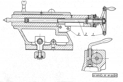

Ahojte,
Mam problém s koníkom ide veľmi ťažko vysuvat. Vie mi niekto poradiť ako ho rozobrať?

24. 1. 2020, 8:51
Nemas utazeny ty 2 kontramatice nahore? To bude zpevneni pinoly konika, ktera se prez kameny pritahne k telu. Tim se zamezi pohyb treba pri pouzivani hrotu.
neeoo
Příspěvky: 14
Registrován: 28. 12. 2019, 4:47
24. 1. 2020, 8:56
Tie matice som tam dal aby som vedel po nich klepnut kladivom lebo to bolo kusnute. Konika by som chcel ale rozobrat a vycistit. Len neviem prist na to ako ho rozobrat.
Příspěvky: 3485
24. 1. 2020, 9:13
Malo by to ísť tak, že vytočíš pinolu komplet s posuvovej skrutky a pinolu vytiahneš spredu. Ak to ide ťažko, urob si z dreva sťahovaciu prírubu na pinolu aby si ju mal za čo chytiť a ťahať, prípadne vyťahovať pomocou závitoviek opretých o telo koňa.

25. 1. 2020, 8:48
Alebo prisuň koníka k univerzálke, nechaj ho povoleného, chyť ho za pinolu do čeľustí a môžeš ho potlačiť suportom

neeoo
Příspěvky: 14
25. 1. 2020, 12:50
Chapem ako to myslite ale da sa naozaj tato pinola takto vytiahnut ? Tento konik ma urobeny posuv inak ako vecsina cela pinola vychadza zo zadnej strany von ked ho pritahujem. Nie ako vecsina tj ze pinola len vojde do konika.

25. 1. 2020, 1:30
ten koník bude konstrukčně podobný jako má SV 18 tka - matice prochází drážkou v pinole a je uchycena k tělesu koníka
na fotkách tvého koníka je vidět o okýnku rýha-tam se to asi přidírá
