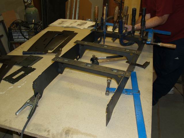

tak nam to tu nejak usnulo, tak vas trosku popichnu, muzete hadat co je na fotkach. kdo hada ze tron v prasku ma male nepodstatne plus. konecne se povedlo dat dokupy mechanickou cast (chybi jeste remenice a spojky). nasli jsme misto kde zacit. mame sice lepidlo, ale tuhle myslenku jsme opustili, je to s nim nejak narocne a zkousime reseni to svarit CO. doufame ze se to zase tolik nezkrizi, uvidime jak to dopadne, v nejhorsim se holt bude vypalovat znova

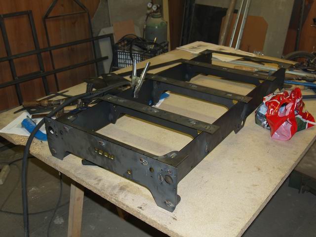

tak ram je hotovy, svary zacistene. mam asi docela tupej dotaz, co jste kontrolovali a merili na ramu? rad bych ho proveril pred tim nez ho budeme barvit (praskove),ale narazili jsme na problem, ze nejak nemame predstavu na co si dat pozor a jak to promerit. uhelnik, hodinky mame,ale na co si dat pozor a hlavne jak to zmerit? nechtel bych aby na nas pak vyjuklo nejake neprijemne prekvapeni na ktere jsme nepomysleli. diky
Mě se takto povařený rám hýbal v řádech milimetrů, takže měření je s otazníkem.
Poměrně dost se to zpevní až přišroubováním pojezdů X osy na bočnice. Pravoúhlost zajistí našroubování desky stolu (což musíš ale udělat až úplně nakonec). I po úplném sestavení má stůl tendenci prohnout se podle nerovné podložky v řádu až desetin mm na své délce 1200.
Mé doporučení je před smotováním nic neměřit a rozmyslet předem desku stolu:
- buďto použij nějakou "pracovní". Jediným kritickým místem bude kolmost Y portálu k ose X, což lehce zajistíš srovnáním úhlopříček X stolu a dojetím portálu ke kraji. Pak dorovnáš tr. šrouby a zafixuješ to oz. řemenem. Na závěr přefrézuješ pracovní plochu a hobbysta může jásat.
- pokud použiješ jako já T drážkový profil, tak ho buďto podložíš zafrézovanou deskou a je vyřešeno. V opačném případě se budeš vztekat kvůli každámu jednotlivému svaru v X rovině, o který se ti bude deska stolu ohýbat...

Jo, a před lakováním zkus nasadit všechny ložiskové domky a šrouby M5. Díry budeš muset zvětšit (nejsem sám, kdo zjistil, že jsou malé) a mysli na rezervu pro vrstvu barvy.
