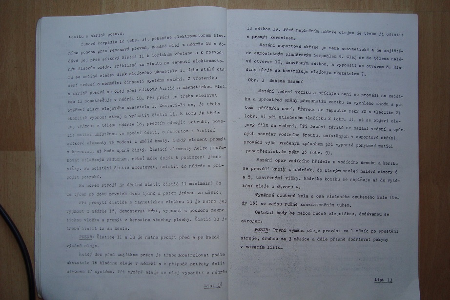

Zdravím všechny 16K dvacítkaře
nejdřív bych se taky podělil:
mám ho rok a postupně jsem provedl celkovou kontrolu a nezbytné opravy.
Klasika čerpadlo oleje, přetěsnění,
Můj kus byl údajně na učilišti a já ho koupil z garáže jako další majitel. Největší závada- urvanej držák závitové matice, to asi učedník nestihl zastavit. Měl jsem venku převodovku suportu , slícoval jsem zlomeninu, skolíkoval a pak vybrousil, zavařil., vyrobil zohýbané ovládání... Vcelku to šlo, vodící čep sedí, drží a vzhledem k tomu, že asi půlmetrový trapézy dělat nikdy nebudu, věřím, že mi to i vydrží.
Vůle na suportech nemám - jen v maticích, ale to je normál.
Taky orig 11kW motor-na trojúhelník - s orig rozběhem udrží motorová 16 a není pravda, že by měl naprázno, což je při mých záběrech skoro pořád, nějakou větší spotřebu. To jen na rozběh větší hmoty, ale pak už nic.

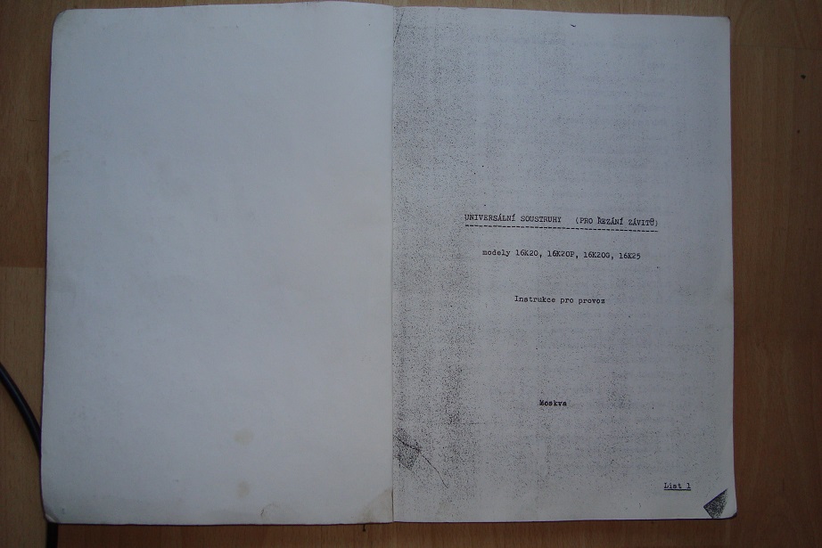

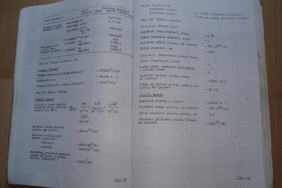

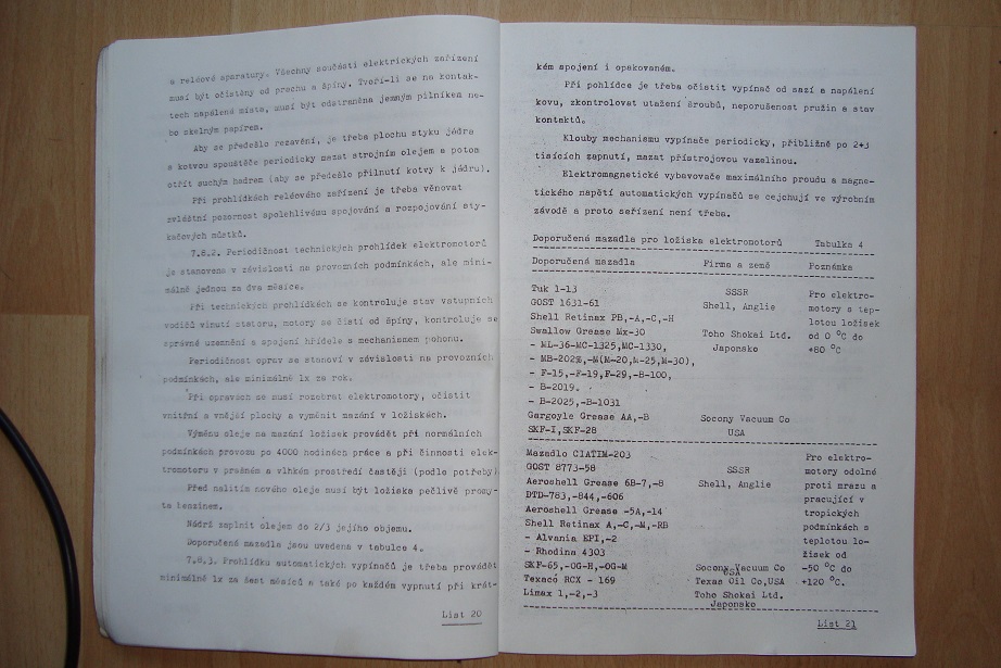

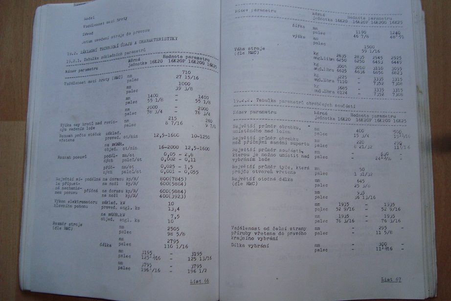

Jinak mám českou dokumentaci i s obrázkama-je toho 66 stran.

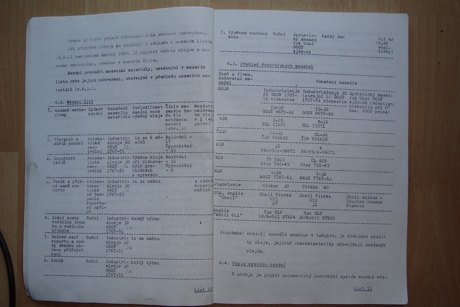

Taky mám dotaz, jaký olej do suportové skříně a jaký do nádrže na mazání.
Už tu bylo-aby neklouzala spojka, no ale jakej? A do každýho by měl být jiný.

Zaujímavé. Originál motor 11kw som mal do hviezdy, t.z. priamy rozbeh. Nahradil som ho 7,5kw Y/D. Dorábam aj tak ešte frekv. menič.
Olej:
Vreteník OL-J2 = (ja mám) Paramo OL-J 22 ISO VG 22 myslím že by bol v pohode aj OL-J 32
Suportová skriňa (ja mám) Paramo OL-J 32 ISO VG 32, kľudne môže byť aj OL-J 46 alebo KV 46 keďže sú z nej mazané lože.
Bolo by super ak by si dokumentáciu oskenoval a zavesil sem. Mám sice v ruštine a celkom ju viem aj čítať, ale potešila by v príbuznejšom jazyku.
Olej:

Děkuji za info.
Zkusím tu dokumentaci naskenovat, spíš najít si čas a dám vědět.

Česká by byla fajn. Já tam mám nalitej obyčejnej 10W40 co byl zrovna po ruce, řízlej naftou tak, aby nebyl moc hustej, zaplavil misku, točil se olejoznak, mazaly ložiska, projelo to filtrem, funguje bez problémů. Lože čistím a mažu pravidelně tím, co mi zrovna padne do ruky, momentálně plave na oleji do diferáku.

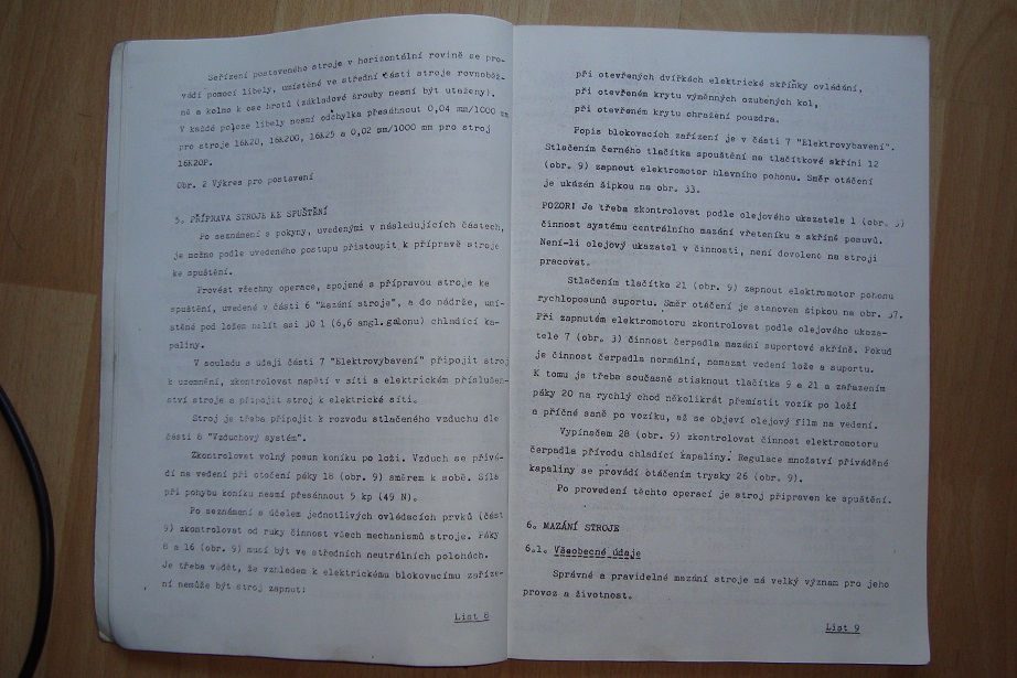

Ahoj, jsem tady novej, ale jelikož pořizuji také 16K20 a řeším teď přípravu pozice kde bude stát, sehnal jsem si manuál (shodou okolností ho sem kolega vložil také) kde jsem se dočetl, jak se usazuje na místo, respektive s jakou přesností. Nejsem si jistý správnosti překladu, ale uvádí se tam, že se tam pomocí libely měří přesnost horizontální roviny na 0,04mm na 1000m a ten model přesnější 20P dokonce na 0,02mm. Je jasné, že tohle pomocí libely rozhodně není možné změřit, pozastavoval jste se někdo nad tím, nebo není tu někde téma jen o tomto? Jak se to třeba řeší u nového stroje 16k20 který má už z továrny instalované antivibrační podpěry OV-31M. Na nich se to přeci vynese a vymezí samo ne, pokud je podklad přesný cca do 1mm/m. Chtěl bych je právě použít také a desetiny neřešit. Děkuji za případné reakce.DwPetr píše: ↑11. 2. 2019, 8:23 Soustruh šel na placky a do váhy, je to celkem sranda ho srovnatumí se kolíbat na dvou šroubech ale nějakej malej krut tam je, ale není to jak soustruhy co nemají nohy spojený monolitem, ty se daj líp zavrtulit, tady se trocha pohnet zadkem a letí i předek, ale nakonec se podařilo.

Čau, dělá se to tak, že vezmeš strojní vodováhu a pár broušených kostek a mašinu ustavíš mezi risky. Poběháš lože odpředu dozadu a sladíš to aby to běželo. Upneš kus, letmo jej stočíš a změříš co to chce. K20 má v tomto výhodu/nevýhodu že se moc nekroutí, stačí málo a kolíbe se. A pak se už dělají špony.

Vypadlo Ti tam jedno maličké "m".KasperMGT85 píše: ↑16. 7. 2021, 2:47 ......Nejsem si jistý správnosti překladu, ale uvádí se tam, že se tam pomocí libely měří přesnost horizontální roviny na 0,04mm na 1000m a ten model přesnější 20P dokonce na 0,02mm....

Děkuji za odpověď, strojní vodováha, to mě nenapadlo, že má takovou citlivost. Já myslel, že změří tak půl desetiny. Takže první část je mi jasná.DwPetr píše: ↑16. 7. 2021, 2:59 Čau, dělá se to tak, že vezmeš strojní vodováhu a pár broušených kostek a mašinu ustavíš mezi risky. Poběháš lože odpředu dozadu a sladíš to aby to běželo. Upneš kus, letmo jej stočíš a změříš co to chce. K20 má v tomto výhodu/nevýhodu že se moc nekroutí, stačí málo a kolíbe se. A pak se už dělají špony.
