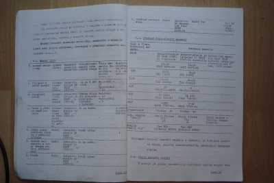

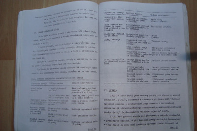

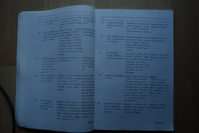

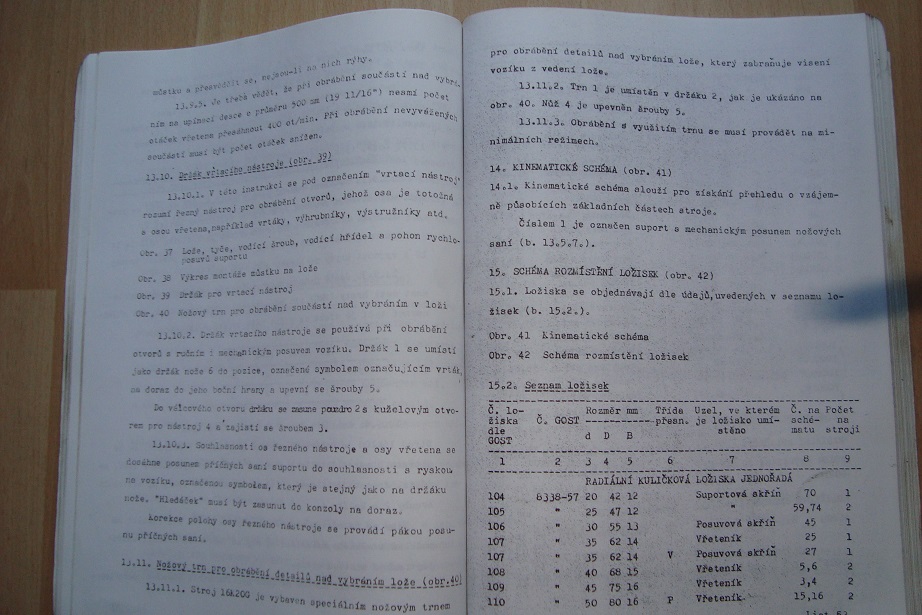

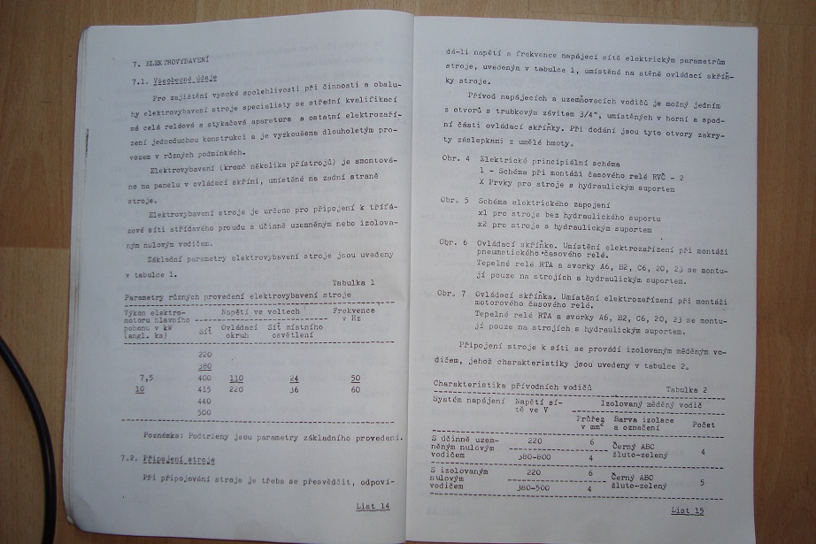

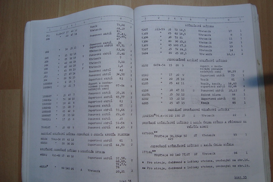

kpt26
Příspěvky: 4
Registrován: 30. 1. 2020, 11:38
22. 3. 2020, 9:24

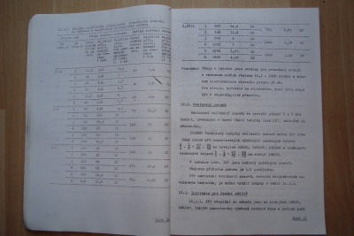

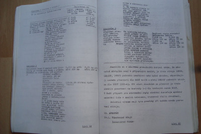

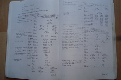

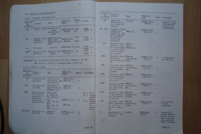

Zdravím, slíbil jsem český návod. Přílohy jsou stejné jako v originálu.
DSC00189.JPG[/[attachment] [attachment=33]DSC00190.JPG
