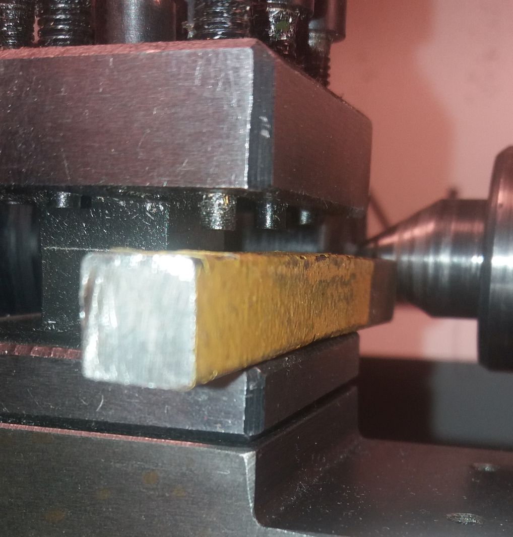

koupil jsem tento soustruh r.v. 2014, ale vůbec nejetý a k němu byla sada nožů 10x10.
Špička nože po upnutí bez podložek je 1mm nad osou.
Bylo by možné na fréze nebo brusce ubrat zespoda nožů 1mm a používat je?
Dík

určitě, běžně se to dělá
upneš jej do sklíčidla a při pomalých otáčkách jej stáhneš i sám na soustruhu
někdo s frézkou je pochopitelně pohodlnější a rychlejší, bruska je zbytečná

Normaône upnes ten noz do sklucovadla, a sustruziz z inym nozom, dokonca moze byt aj 10mmmm vysoky ten dobek zbrusis.

fitor> dela se to, telo tech nozu je mekke. Bud to stahnes na frezce, nebo i na soustruhu. Ale upni to radeji do licni desky, jestli ji mas.
Takhle male noziky ale klidne o 1mm vezmes treba i na pasove brusce apod...

No přiznám se že jsem trochu na rozpacích - tyhle nože by měly jít na tom Asistovi bezproblémů - můžeš vyfotit support?

Děkuji za vaše reakce, teď nejsem u soustruhu, ale špičky většiny nožů jsou skutečně o 1mm výš než 1mm vrtáček upnutý do sklíčidla.
Protože jsem úplný začátečník raději bych to nechal někoho ofrézovat, ale zkusím to

O.K. počkám na fotku. Já Ti samozřejmě věřím, ale chci vidět fotku jestli tam není zakopanej pes někde jinde.
Jinak tenhle postup co tu prezentuješ je neskutečný opruz - pro začátek asi stačí ale pokud chceš na tom soustruhu dělat něco relativně často, pak ti doporučuju nějaký QCTP já používám viz vlákna a moje příspěvky.
viewtopic.php?t=16757
viewtopic.php?t=3440
Ty frézky z odkazu vypadají jakž takž, ale spíš je to dotaz tady do pléna na zkušenosti kluků při nákupu.
Pokud bys do nich šel tak si kup sadu do 10mm.
Nemusíš se toho bát ubírat půjde podle mne podle míry dotažení suportu podle toho jak je tuhý - já můžu až 0,4 mm. Takže bych začal na 0,2 mm.

Nedalo mi to a vyfotil jsem to - našel jsem původní nožový držák.
Desítka nůž se tam vejde ale je to na knop.
Rozdíl mezi osou a spodkem držáku mám 18,4 mm - vzhledem k velkému rozptylu při výrobě těhle malých číňánků to bude u každého jiné.
Síla spodní části je u mne 8,3mm.
Všimni si také rysky na tom starém držáku - to je vyznačená osa vřetene - orýsováno jehlou upnuto ve sklíčidle.
No a teď to co dopručuju - s tím rychloupínákem jde bezproblému používat 12 mm nože
Při troše dobré vůle by tam šli i 16 mm nože (samozzřejmě to nemusí platit všude viz to co jsem psal výše o rozptylu ve výrobě)
Ta dobrá vůle spočívá ve výrobě či profrézování držáku na 16,5 - drážka pro nože je jen cca 13,8 mm

Tak jsem to vyfotil
Obrázek
Obrázek
Obrázek
