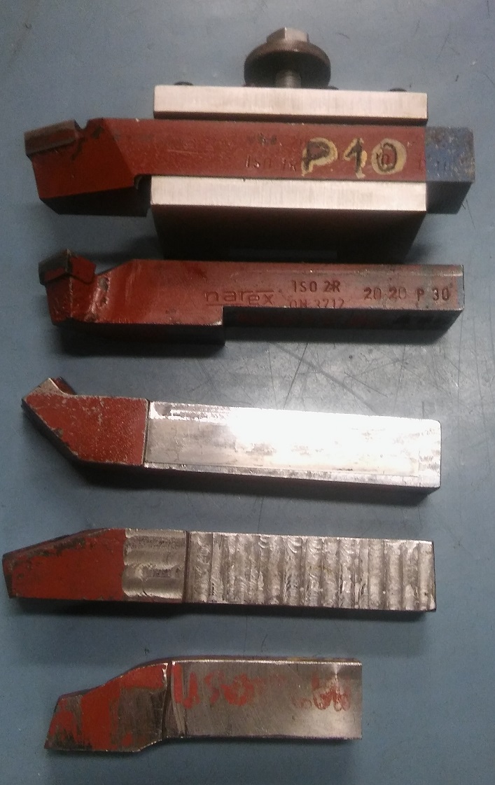

Tuhle jsem sem daval fotku pro predstavu par nozu 20x20 co jsem prizpusoboval:

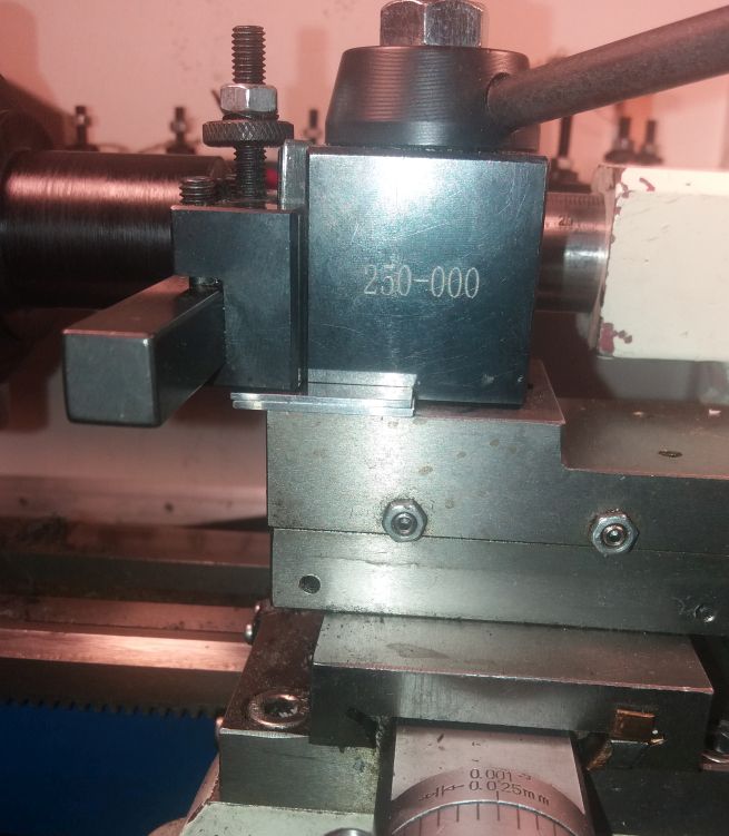

Nedalo mi to a vyfotil jsem to - našel jsem původní nožový držák.
Desítka nůž se tam vejde ale je to na knop.
Rozdíl mezi osou a spodkem držáku mám 18,4 mm - vzhledem k velkému rozptylu při výrobě těhle malých číňánků to bude u každého jiné.
Síla spodní části je u mne 8,3mm.
Všimni si také rysky na tom starém držáku - to je vyznačená osa vřetene - orýsováno jehlou upnuto ve sklíčidle.

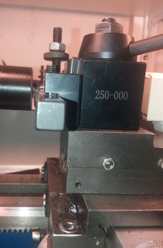

No a teď to co dopručuju - s tím rychloupínákem jde bezproblému používat 12 mm nože
Při troše dobré vůle by tam šli i 16 mm nože (samozzřejmě to nemusí platit všude viz to co jsem psal výše o rozptylu ve výrobě)
Ta dobrá vůle spočívá ve výrobě či profrézování držáku na 16,5 - drážka pro nože je jen cca 13,8 mm

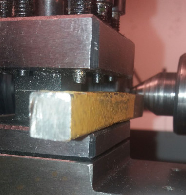

Tak jsem to vyfotil
Obrázek
Obrázek
Obrázek
