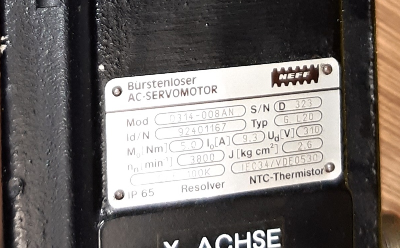

Máte někdo vyzkoušený frekvenční měnič, který umí synchronní motory PMSM (permanent magnet synchronous motor) ?
Mám několik serv s tachem nebo resolverem které bych rád zkusil roztočit bez zpětné vazby.
Frekvenční měnič pro servo s magnety

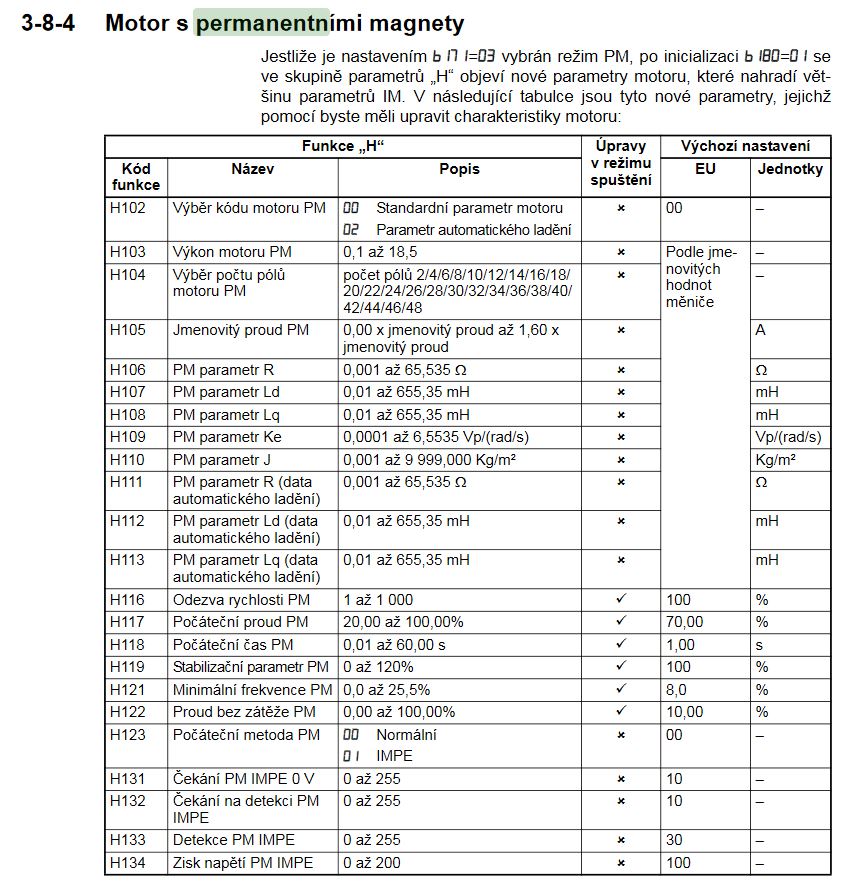

Jít by to mělo, třeba měniče od omronu myslím že řada mx3 mají v manuálu přímo tuhle možnost, ale zatím jsem to ještě nevyzkoušel.
Cjuz
- Příspěvky: 2476
- Registrován: 17. 2. 2013, 6:27
- Bydliště: Předklášteří
Je to MX2 a nastavuje se tam tohle:

Mám plno servomotorů bez driverů a napadlo mě, použít je místo uhlíkových motorů třeba do stolního soustruhu nebo frézky
Koupil jsem z číny invertor WK 600B, který by měl umět serva, ale nepodařilo se mi žádný servomotor rozchodit. Asynchronní motory fungují.
Na štítku je označení bez B a nejsem si jistý co mi poslali za verzi. Parametry pro PMSM motor jdou nastavit ale po spuštění nejde na motor napětí.
