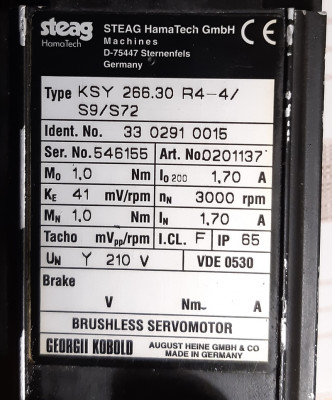

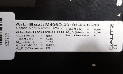

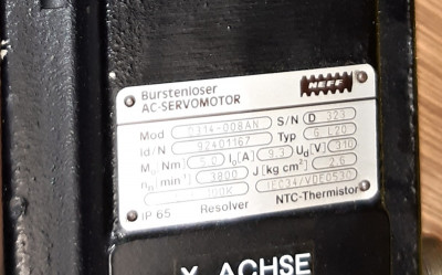

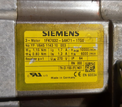

Mám několik serv s tachem nebo resolverem které bych rád zkusil roztočit bez zpětné vazby.

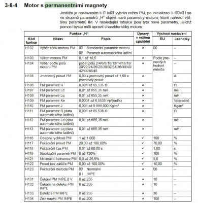

Jít by to mělo, třeba měniče od omronu myslím že řada mx3 mají v manuálu přímo tuhle možnost, ale zatím jsem to ještě nevyzkoušel.
Je to MX2 a nastavuje se tam tohle:

Mám plno servomotorů bez driverů a napadlo mě, použít je místo uhlíkových motorů třeba do stolního soustruhu nebo frézky
