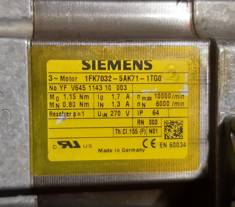

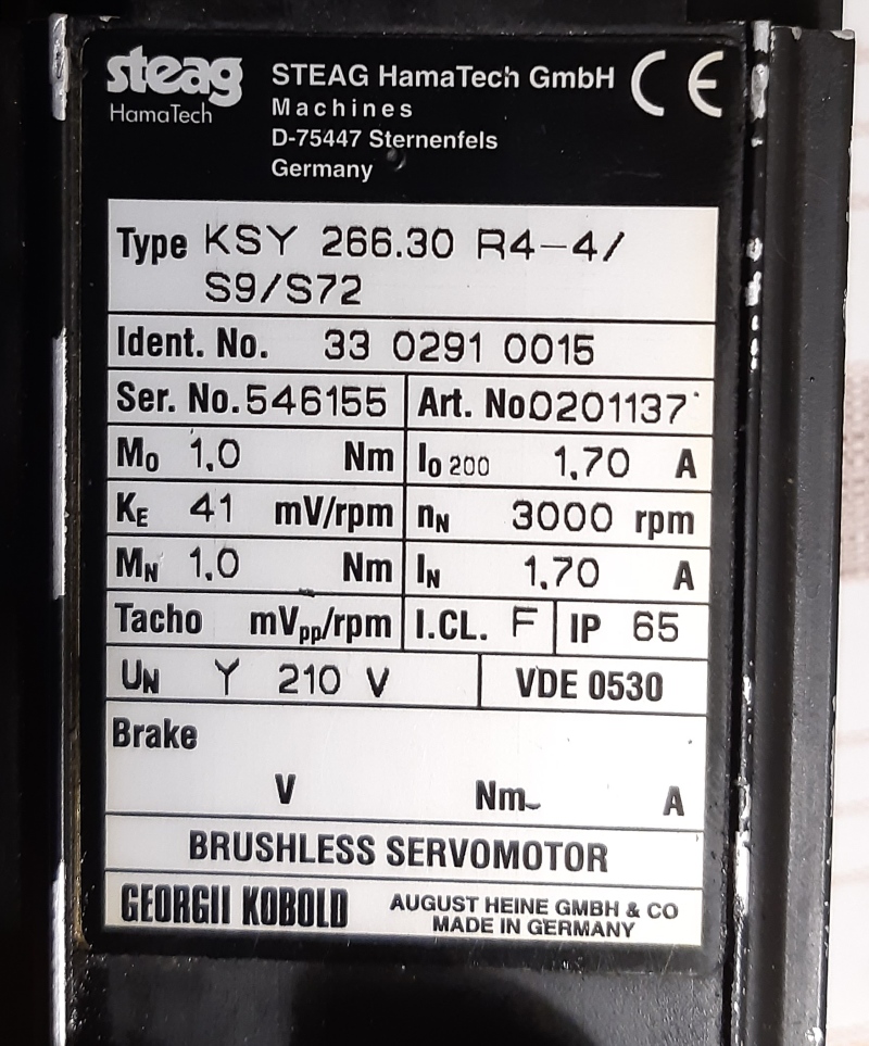

Máte někdo vyzkoušený frekvenční měnič, který umí synchronní motory PMSM (permanent magnet synchronous motor) ?
Mám několik serv s tachem nebo resolverem které bych rád zkusil roztočit bez zpětné vazby.

Mám plno servomotorů bez driverů a napadlo mě, použít je místo uhlíkových motorů třeba do stolního soustruhu nebo frézky
Koupil jsem z číny invertor WK 600B, který by měl umět serva, ale nepodařilo se mi žádný servomotor rozchodit. Asynchronní motory fungují.
Na štítku je označení bez B a nejsem si jistý co mi poslali za verzi. Parametry pro PMSM motor jdou nastavit ale po spuštění nejde na motor napětí.
Komunikace s prodejcem zatím nic nevyřešila
