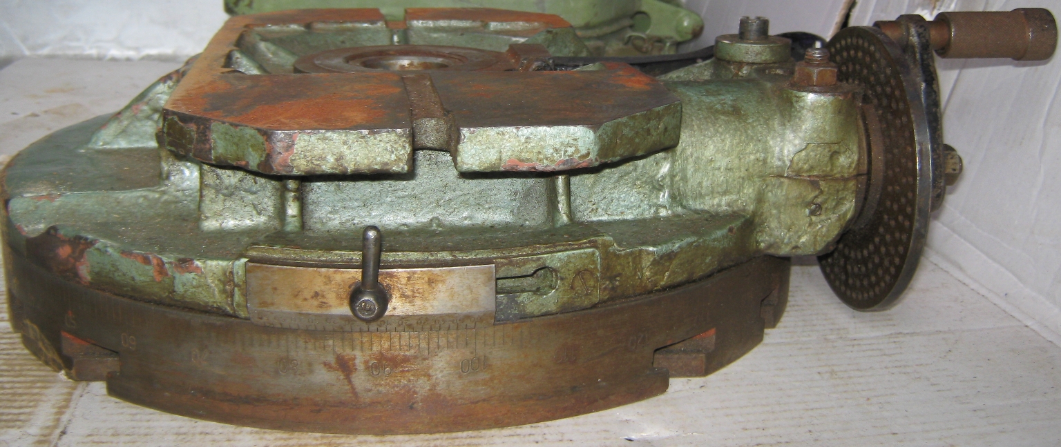

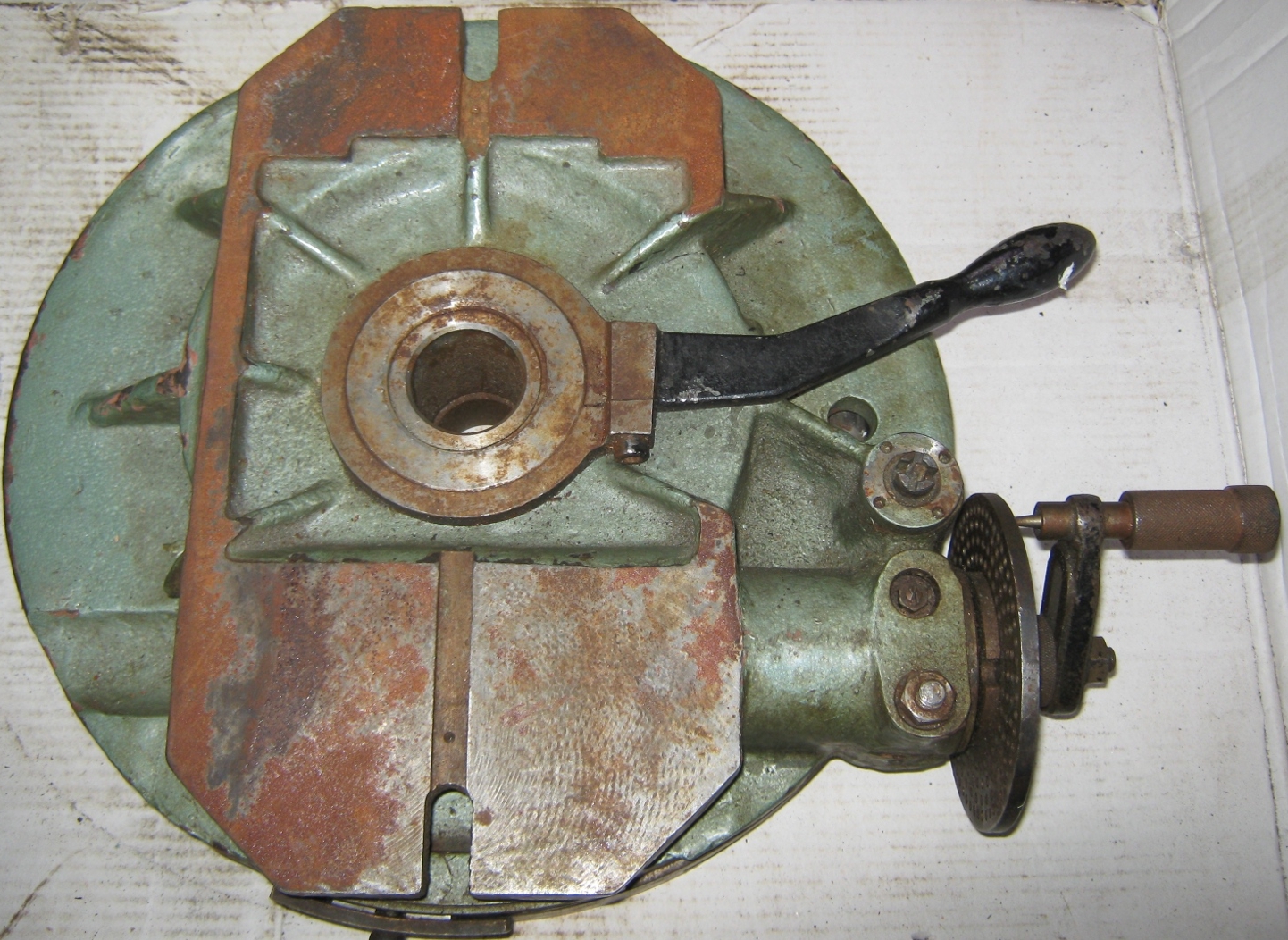

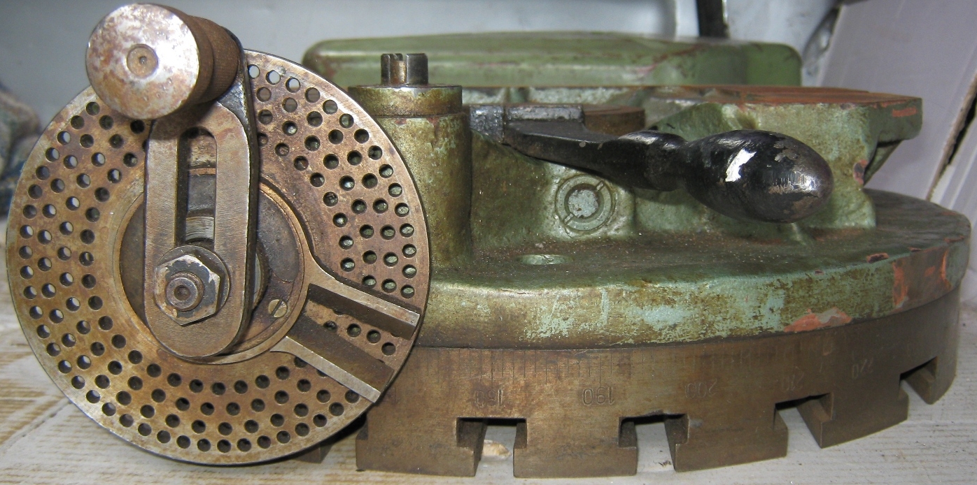

Ahojky všichni kteří mi můžete říci svůj názor na záměr motorizovat otočný dělicí stůl...
Úvaha se nutně dostavila při několikerém ručním protáčení té potvůrky co je na fotce...
,na měření potřebné síly k otočení už nedošlo...nezlobte se na mne
Pokud někdo máte snad náhodou povědomost o vnitřní konstrukci nebo dokonce znáte označení budu ráda třeba nebudu kvůli tomu rozebírat (je to pěkně těžké železo)...doufám že "celostátně hledaného"někdo pozná a zdělí.....
Pavlína.

Pokud to budeš používat často, tak je určitě pohodlnější, když za Tebe točí motor
Jde ale o to, jestli to má být CNC rotační osa, nebo pouze "motorizovaná klička". Pokud by z toho měla být CNC rotační osa, tak je velký problém s vymezením vůle, protože tam je klasický šnekový převod.
Pokud jde jen o to, aby se to samo točilo, tak to by neměl být takový problém, chce to patřičně silný motor a nějakou převodovku. Ovšem chtělo by to plynulou regulaci otáček. Já osobně bych to řešil asynchronním motorem s frekvenčním měničem a se šnekovou převodovkou. Výkon bych viděl několik málo set wattů. Např. Ladikuk zde teď prodává měnič Lenze 370 W za 1900 Kč - mám takový doma a je dobrý, a zapojení a nastavení není těžké.
Větší problém je nutnost nějaké mechanické spojky, aby se zachovala možnost ručního otáčení. Mechanické spojce se dá vyhnout použitím krokového motoru, který nepotřebuje převodovku a proto ho lze snadno utočit i kličkou, stačí ho jen odpojit od přídržného napětí. Ale je třeba nějaký inteligentní generátor pulsů, což může být problém. Něco takového teď řeším s CZ_Pascalem.
Celé povídání je samozřejmě o pouhém otáčení, tedy frézování oblouků. Pokud jde o děličku, tak to už je klasická přestavba na CNC, a problém je ten backlash (mrtvý chod při reverzaci otáčení).
Ještě poznámka - některé otočné stoly a některé frézky jdou propojit kardanem, takže frézka si sama otáčí stolem.

Tyto stoly mívají převod 1:80-ti. To jste si ale už jistě zkusila. Převod šnekový. My jsme na nich vyráběly dvoustranné vačky, tzv. srdcovky (archimédova spirála) pro textilní stroje. Pohon byl spřažen s posuvem stolu přes ozubená kola a kardan, jak je psáno výše. Krutor vlastně popsal všechno.

Ahojky ,ten záměr je CNC přestavba ,
mám k dispozici ACservo s převodovkou 1:4 / výstup z planetky 370rpm /14Nm /s elektrickou brzdou /1400W
ten backslash je obdobou problematiky rybin -tedy vymezování vůlí a stoupající síly potřebné k rozpohybování...snad ta úvaha je správně a tedy předimenzování pohonu by mohlo stačit...
Ta úvaha souvisí s konstrukcí osy "X" a rámu stroje s otočným stolem musím si ipod pojezdem nechat místo pro to docela dlouhé a velké servo

Utáhnout to a předimenzovat pohon je sice řešení, ale jistě cítíš, že to není to pravé - je tam velké opotřebení, takže brzy tam ta vůle bude zase. Navíc málokdy to bude tak přesně vyrobené, že vůle, resp. potřebná síla, bude ve všech polohách konstantní. Konkrétně u otočňáku musí být přesná centricita na šneku i na samotné točně.pavlaxy píše:Ten backslash je obdobou problematiky rybin -tedy vymezování vůlí a stoupající síly potřebné k rozpohybování
Ale pokud Tě ten otočňák nestál majlant, tak za pokus to stojí. Hodně štěstí!
