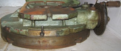

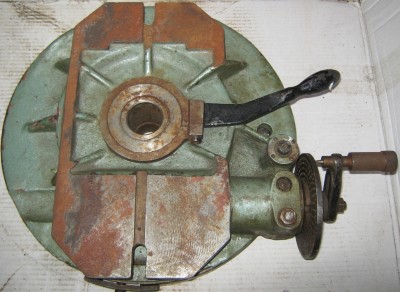

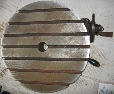

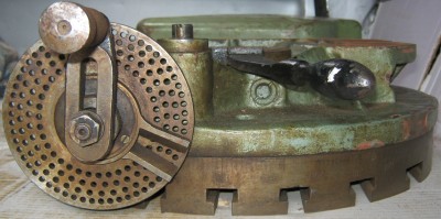

Ahojky všichni kteří mi můžete říci svůj názor na záměr motorizovat otočný dělicí stůl... :D Úvaha se nutně dostavila při několikerém ručním protáčení té potvůrky co je na fotce... :twisted: ,na měření potřebné síly k otočení už nedošlo...nezlobte se na mne :oops: Pokud někdo máte snad náhodou povědomost o vnitřní konstrukci nebo dokonce znáte označení budu ráda třeba nebudu kvůli tomu rozebírat (je to pěkně těžké železo)...doufám že "celostátně hledaného"někdo pozná a zdělí..... :oops: :P :D Pavlína.
nonius
nonius
dělicí deska
dělicí deska
Průměr stolu 380mm
Průměr stolu 380mm
Aretace s průchozím průměrem 40mm

Pokud to budeš používat často, tak je určitě pohodlnější, když za Tebe točí motor :-) Jde ale o to, jestli to má být CNC rotační osa, nebo pouze "motorizovaná klička". Pokud by z toho měla být CNC rotační osa, tak je velký problém s vymezením vůle, protože tam je klasický šnekový převod.
Pokud jde jen o to, aby se to samo točilo, tak to by neměl být takový problém, chce to patřičně silný motor a nějakou převodovku. Ovšem chtělo by to plynulou regulaci otáček. Já osobně bych to řešil asynchronním motorem s frekvenčním měničem a se šnekovou převodovkou. Výkon bych viděl několik málo set wattů. Např. Ladikuk zde teď prodává měnič Lenze 370 W za 1900 Kč - mám takový doma a je dobrý, a zapojení a nastavení není těžké.
Větší problém je nutnost nějaké mechanické spojky, aby se zachovala možnost ručního otáčení. Mechanické spojce se dá vyhnout použitím krokového motoru, který nepotřebuje převodovku a proto ho lze snadno utočit i kličkou, stačí ho jen odpojit od přídržného napětí. Ale je třeba nějaký inteligentní generátor pulsů, což může být problém. Něco takového teď řeším s CZ_Pascalem.
Celé povídání je samozřejmě o pouhém otáčení, tedy frézování oblouků. Pokud jde o děličku, tak to už je klasická přestavba na CNC, a problém je ten backlash (mrtvý chod při reverzaci otáčení).
Ještě poznámka - některé otočné stoly a některé frézky jdou propojit kardanem, takže frézka si sama otáčí stolem.

Tyto stoly mívají převod 1:80-ti. To jste si ale už jistě zkusila. Převod šnekový. My jsme na nich vyráběly dvoustranné vačky, tzv. srdcovky (archimédova spirála) pro textilní stroje. Pohon byl spřažen s posuvem stolu přes ozubená kola a kardan, jak je psáno výše. Krutor vlastně popsal všechno.

Ahojky ,ten záměr je CNC přestavba ,
mám k dispozici ACservo s převodovkou 1:4 / výstup z planetky 370rpm /14Nm /s elektrickou brzdou /1400W
ten backslash je obdobou problematiky rybin -tedy vymezování vůlí a stoupající síly potřebné k rozpohybování...snad ta úvaha je správně a tedy předimenzování pohonu by mohlo stačit... :D :P .
Ta úvaha souvisí s konstrukcí osy "X" a rámu stroje s otočným stolem musím si ipod pojezdem nechat místo pro to docela dlouhé a velké servo :D :P .

pavlaxy píše:Ten backslash je obdobou problematiky rybin -tedy vymezování vůlí a stoupající síly potřebné k rozpohybování
Utáhnout to a předimenzovat pohon je sice řešení, ale jistě cítíš, že to není to pravé - je tam velké opotřebení, takže brzy tam ta vůle bude zase. Navíc málokdy to bude tak přesně vyrobené, že vůle, resp. potřebná síla, bude ve všech polohách konstantní. Konkrétně u otočňáku musí být přesná centricita na šneku i na samotné točně.
Ale pokud Tě ten otočňák nestál majlant, tak za pokus to stojí. Hodně štěstí!

pavlaxy
Příspěvky: 1885
25. 9. 2009, 7:18
Ahojky :D ,samozřejmě konstrukce z čistého stolu je řekla bych snadnější "relativně" :D ,zaplatit pak výrobu je už zpravidla méně snadné... :roll: ,úlohu dělicí desky převezme enkodér v servu a na mne zbyde kontrola na noniusu po obvodě stolu... :oops: ,(pravděpodobně použiji pružnou spojku k velké radosti Robokopa) a tu další vůli budu muset zahrnout experimentálně do řízení dělení a celého otáčení ,není to strojařsky čisté ,ale "účel plus prostředky"...opotřebení nebude taková hrůza - není to stroj do fabriky... 8) :D :P .
