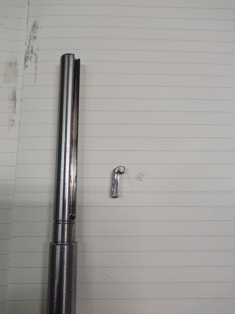

Zohnal som novú hriadeľ piňoly, (stará hádzala, v hornej úvrati sa zadŕhala... ) keď som vytiahol piňolu vypadol mi s náhonu drážkový kolík ohnutý do L. Má to tak byť? A samozrejme potrebujem vyrobiť nový, hriadeľ má drážku 5mm (starý 4..) Môžem použiť klasickú pásovinu tr. 10-11 alebo niečo pevnejšie 11500? Ďakujem vopred

prodává se "klínkovina", tj. za studena tažený profil 5x5, 6x6mm atd
je to z 12050 (C45)
je to z 12050 (C45)

A já mám zase v hlavě, že to kdysi bývalo z 11 600.
