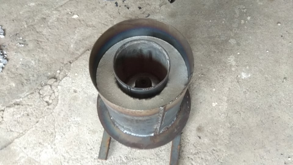

Tak odliatok už chladne, zhltlo to presne 4 elektróny z alfy 156
takže okolo 30kg hliníka. Vyzerá to celkom dobre, celkový čas tavenia bol cca 1,5 hod, keby som nastavil väčšiu teplotu v peci, tak by to išlo aj rýchlejšie, ale nechcel som to prehriať. Inak priamo na kolesách bol napísaný materiál - AlSi11Mg.
Z toho istého kelímku sme odliali kúsok bokom a po osústružení to vyzerá celkom dobre, žiadna viditeľná porozita, tak dúfam, že veľký odliatok bude taký istý.

Gratulácie sú trochu predčasné, ešte stále to môže zvnútra vyzerať ako ementál
Zajtra to skúsim vyslobodiť z formy a zobrať z toho šponu. Prídavky som si nechal poriadne, tak snáď to bude použiteľné.
