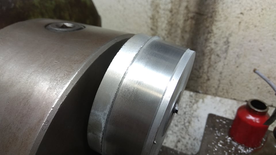

Tak odliatok už chladne, zhltlo to presne 4 elektróny z alfy 156 :lol: takže okolo 30kg hliníka. Vyzerá to celkom dobre, celkový čas tavenia bol cca 1,5 hod, keby som nastavil väčšiu teplotu v peci, tak by to išlo aj rýchlejšie, ale nechcel som to prehriať. Inak priamo na kolesách bol napísaný materiál - AlSi11Mg.
Z toho istého kelímku sme odliali kúsok bokom a po osústružení to vyzerá celkom dobre, žiadna viditeľná porozita, tak dúfam, že veľký odliatok bude taký istý.
