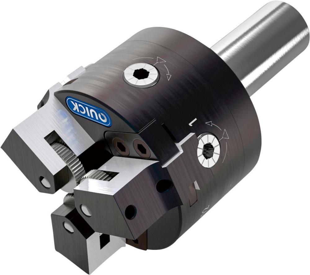

Kdyz by jsi to chtel vyrabet, tak docela lehky na vyrobu je tohle: https://robocnc.cz/tag/radlovaci/
Jinak kdyz jsme u tech drzaku na radlovaci kolecka, tak se mi libi tohle provedeni
V domacich podminkach lehce vyrobitelne z mekkych celisti na univerzalku. Kdyz nejakou mensi sezenu, tak bych si to asi spichnul.

b3nd3r
Příspěvky: 491
Bydliště: Teplice
6. 3. 2020, 9:33
elbarto píše: 6. 3. 2020, 9:15 To bender: to vypadá geniálně jednoduché s obřím rozsahem průměrů. Tohle řešení nás nikoho nenapadlo.
Akorat teda nevim, jak by na tomhle slo delat krizove radlovani a u primeho jak zamezit aby ostatni kolecka nedelali paseku a nenicili jiz oradlovany povrch. Nezbyva nez to vyzkouset.

Příspěvky: 3806
6. 3. 2020, 10:39
Ten "obří rozsah" bude pri 80-ke univerzále 16 mm ak budeš chcieť rádlovanie na väčšej dĺžke ako 10, možno 15 mm.
Ešte za zmienku stojí fakt, že každá čeľusť je nastaviteľná zvlášť ( a samozrejme aj všetky spolu tým ďalším pastorkom) kvôli dodržaniu koncentrickosti. Pri väčších priemeroch kde materiál "neuhne" je to asi potreba.
b3nd3r píše: 6. 3. 2020, 9:33 Akorat teda nevim, jak by na tomhle slo delat krizove radlovani a u primeho jak zamezit aby ostatni kolecka nedelali paseku a nenicili jiz oradlovany povrch. Nezbyva nez to vyzkouset.
A dať 2 pravé a jedno ľavé by nešlo?
Zrejme na doma to také terno nebude ako sa na prvý pohľad zdá..

b3nd3r
Příspěvky: 491
Bydliště: Teplice
7. 3. 2020, 1:32
zverodoktor píše: 6. 3. 2020, 10:39 Ten "obří rozsah" bude pri 80-ke univerzále 16 mm ak budeš chcieť rádlovanie na väčšej dĺžke ako 10, možno 15 mm.
No mam tu jednu volnou 125 univerzalu. Kdyz by to slo do prumeru 20mm, tak by to bylo OK. Ja mam SV18, takze me radlovani zas tolik netrapi a muzu pouzit bezne drzaky. Jen je problem u mensich dilu, ktere se pri vetsim tlaku odtlaci a ohybaji. Jinak vyroba by spocivala pouze v koupi mekkych celisti vyfrezovani drazky a vyvrtani diry pro kolik.

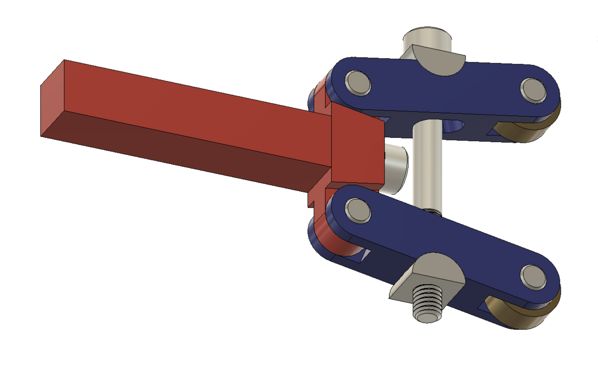

Příspěvky: 9589
9. 3. 2020, 10:44
Díky všem za užitečné informace. Možná zkusím spáchat toto:
Je to z 12x12 profilu, který tu mám a který jsem ještě sto frézovat na soustruhu bez frézovacího přípravku, chci si to na tom vyzkoušet. Je to na ta mrňavá kolečka ø15mm, takto to má rozsah Ø0-29mm (šlo by se dostat na 35). Ještě mám v hlavě trochu jiné pojetí, kam by šla i větší kolečka (na původní záměr jsou ideální ta malá, ale že by to bylo univerzálnější, mno, uvidíme).
T.
