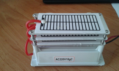

Jdu na to jinak, nedávno koupený generátor ozonu kvůli desinfekci klimatizaci, zrovna přišel vhod

:-) Díky. Chtěl jsem řešení, kde osvit bude 360 stupnů, abych to nemusel otáčet. Bohužel jsem to dělal na 2x. Imbecil co prodává trubice mi prodal 36W předřadníky s tím, že jiné nemá a že v pohodě. Po 24 hodinách na 15W trubkách oba shořely. Po reklamaci našel správné 15W a ty jedou stále.
P.S. Pokud jste někdo chemik napiště please něco k ozonu. G trubka ho negeneruje mnoho a stále polemizuju zda ho nechat v místostech jako dodatečnou desinfekci nebo raději vyvětrat ?

teda nejsem chemik, ale měl by jsi vyvětrat a zbytkový ozon by se měl časem rozložit zase na kyslík

Nic nevětrej, vypni zářivku počkej 3 minutky a pokud to máš v ložnici jdi spát. Ten ozón je dost reaktivní, stejně skoro okamžitě z ložnice mizí, potkají-li se dvě molekuly ozónu okamžitě vznikají tři molekuly obyč. kyslíku. O3 + O3 = 3O2
Pokud vyvětráš za oknem číhá virus, šup a je doma. Bez větrání u tebe v ložnici budou jen tvé vlastní breberky.

Já nejsem chemik, ale určitě záleží na koncentraci ozónu v daném prostoru.
Zmiňoval jsem zde na fóru, že čas od času jezdíme servisovat generátor ozónu a jak už to bývá, tak nějaký ten nechtěný únik tam občas je. Prostory okolo generátoru hlídají senzory ozónu a ty při sebemenším zaznamenání tohoto plynu odstavují generátor. Samozřejmě že odstavují prd, protože jsou vyklemované. Šel jsem tam s kolegou zjistit kde to utíká a než jme stačili otevřít okno, tak kolega poblil celé dveře a já ho musel odtáhnout ven na vzduch. Mě jen škrábalo v krku. Takže na každého asi ozón působí jinak.
Samozřejmě jsem tam nebyl. Ale skoro bych řekl, že to mělo jinou příčinu. Že se nepoblil z vlastního ozonu, ale z nějakých chemikálií nebo zbytků organizmů ve vzduchu. Ty tam mohly vzniknout v důsledku reakce ozonu (případně toho primárního záření) s nějakou látkou nebo třeba s nějakými bakteriemi.

Tak ono ani tak nejde o ozón, hlavní co zabíjí brebery, bakterie je ten atomární kyslík. O účinnosti atomárního kyslíku na viry já osobně nic nevím, možná někdo jiný. Je to prostě tak, že O2 se v UV-C záření rozkládá na atomární kyslík O a zpětně přez ozón na O2.

Ozon je velmi reaktivní. Kdybych to přirovnal k lidem, tak je to něco jako násilník, který do každého okolostojícího šťouchá loktem "Pojď se bít! Pojď se bít!".
Malá odbočka: Ty jsi myslím fanda MMA. Takže to jistě znáš líp než dobře. ;-)
Takže ozon (resp. jeho produkt - kyslíkový radikál) má tendenci se porvat s každou buňkou v okolí. Pokud se vyřádí na nějaké bakterii nebo viru, tak fajn. Pokud ale působí na nás, tak se snaží se pobít s našimi buňkami. Jak na kůži (ty snesou nějakou tu ránu) nebo v plících a sliznicích. A na koho natrefí, tu buňku (může) zničit. Vyšší organizmy samozřejmě mají regenerační schopnosti, takže se toho většinou moc nestane. Je to něco jako třeba drobné popálení. Ale když se jich nabourá moc, tak se může organizmus nasrat a odmítne to opravovat. A to je pak průser, který končí třeba taky kousek od mého bydliště, v Masarykově onkologickém ústavu. (ale abych neplašil, to už toho musí být fakt hooodně)
Takže bych v místnosti s generátorem ozonu zrovna nespal. Buď to vypnout v předstihu, v praxi to asi do pár minut s něčím zreaguje.
Ale vyvětrat taky možná není špatný nápad. Když to s něčím zreaguje, tak to "něco" nezmizí, ale zřejmě se nějak rozpadne a podobně. Tak pokud není moc pravděpodobné, že zrovna zvenku vzduchem natáhneš velkou virovou zátěž, tak asi vyvětrat a natáhnout si tam čerstvý vzduch není špatné.
