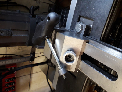

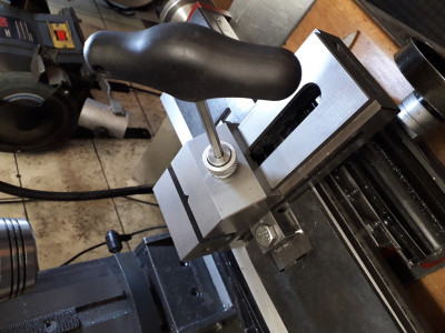

Carl_FM píše: 17. 4. 2020, 8:14 Ok, no nejlepší nízký svěrák jsou upínky :D
Jinak prej je dobrý ten čínský brusičský svěrák. Akorát se utahuje imbusem.
Není špatnej, akorát počítej s tím, že ten imbus prd vydrží, brzo se vyžvejká, leda by se zušlechtila hlavička. Mám ho v malým provedení, už jsem jich musel koupit zásobu.
Miltech
Příspěvky: 555
Bydliště: Kostelec na Hane
18. 4. 2020, 2:21
Taky jsem měl problém s "rozkvedlaným" vnitřním šestihranem a tak jsem vytočil a orádloval hlavičku a tu jsem nalisoval na nový šroub. Po posunutí čelisti rukou zlehka utáhnu a pak nasadím imbus, na kterém je naražený průměr, který zapadne do otvoru a to vždy jen v ose a nedochází tak k poškození vnitřního šestihranu. Když by se časem omačkal "kvalitní čínský" imbus na klíči, tak není problém část odbrousit a váleček poklepem posunout. Toto mám asi 2 roky a stále původní.

ladis1973 píše: 18. 4. 2020, 11:22
já těch svěráků mám teda povícero, dělám s nima fakt hodně a zmíněný problém jsem nezaznamenal, nestačí koupit pro kulturisty 12,9 šroub? .....žádnou páku nepoužívám, jen lehce rukou... :wink:
