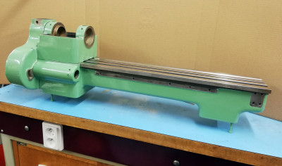

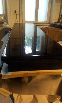

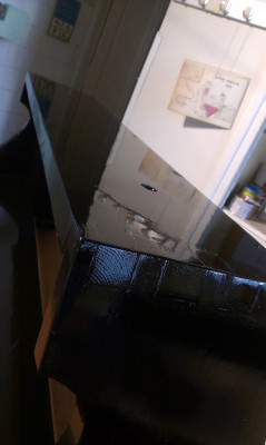

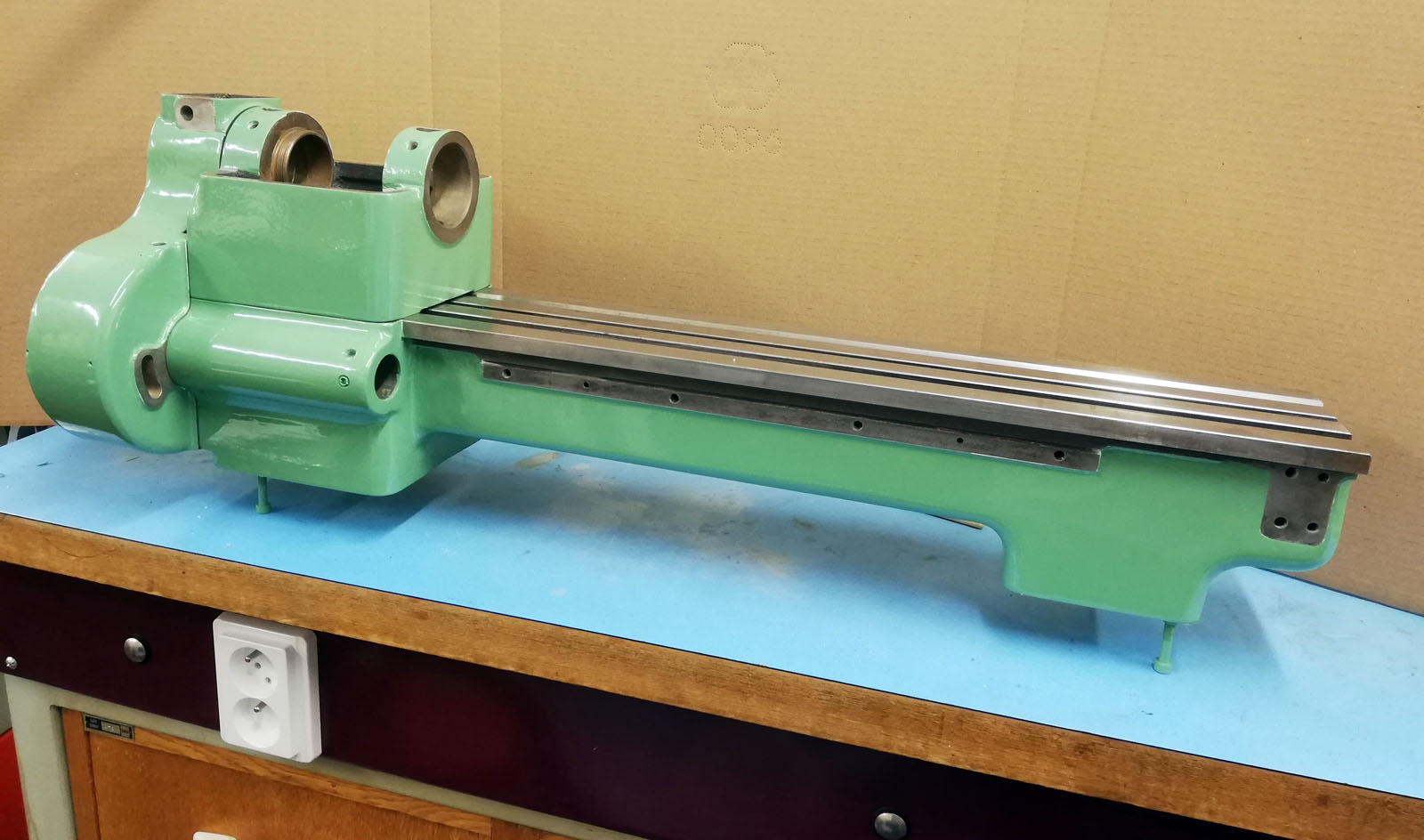

testone píše: 2. 5. 2020, 3:34 prskátko s nádobkou ala stříkací pistole bude plivat pár zrníček i při 1 bar co na tom udrží ten bau bau
Nevyskúšaš, nevieš :-), nebol by som taký skeptický. Výsledok v rukách striekača-amatéra - Bau-Bau kompresor 1 válec 50 L olejový. K tomu Bau-Bau pištol HVLP. Striekaný bol 2K akryl na vrch lavice, na podstavci Alkyton čierny a na sústruh 2K epoxyd. Striekané s malými prestávkami, na plochy podobnej veľkosti pre mňa absolútne dostačujúce. Každopádne je to neporovnateľne lepšie ako štetec. Hlavne, niesom fabrika.

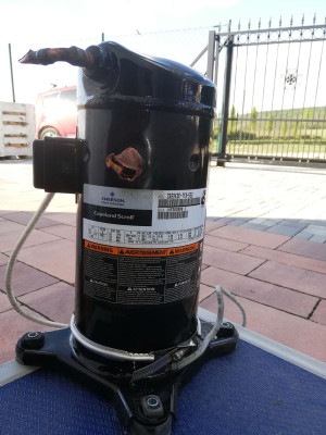

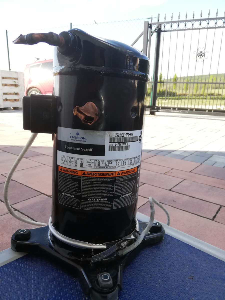

elbarto píše: 1. 5. 2020, 8:48 To zvero: Pokud budou lakomý, tak jim naočkuješ zadara psa na vzteklinou :-)
Takže, miesto očkovania som odblšil kovošroťákovi mačku a už je čierny fešák doma. A druhý taký istý pôjdem vydolovať v pondelok, dnes som prišiel pred záverečnou :) . Váži skoro 25 kg, na 3 fázy a tlačí niečo cez 5m3 za hodinu. Pri dvoh kompresoroch to je asi 166 L/ min a stým sa už v dielni ofukovať dá bez problémov. Hlavne nereve.
Příspěvky: 5441
2. 5. 2020, 9:15
... vida, učedník předběhl svoje učitele :-) pěkný, pěkný a ta kočka ti bude také vděčná :-)
Příspěvky: 23275
2. 5. 2020, 9:24
Pozor nema zpetny ventil takze se rozroci nazpet tlakem ze vzdusniku.
Je treba hlidat vysku hladiny oleje.
Příspěvky: 3661
3. 5. 2020, 12:00
robokop píše: 2. 5. 2020, 9:24 Pozor nema zpetny ventil takze se rozroci nazpet tlakem ze vzdusniku.
Jasné, s tým som rátal, že by som dal zaňho spätný ventil, teda za každý kompresor jednu. S tým olejom je to zložitejšie. Nakoľko tie moje nemajú olejoznak ako tie Honzove, vôbec netuším ako zistiť koľko tam oleja je a koľko doliať. A hlavne ako často. Predpokladám, že ak za výstup urobím nejakého medeného hada, aspoň ten hrubý vyprskaný olej vtečie nazad.
