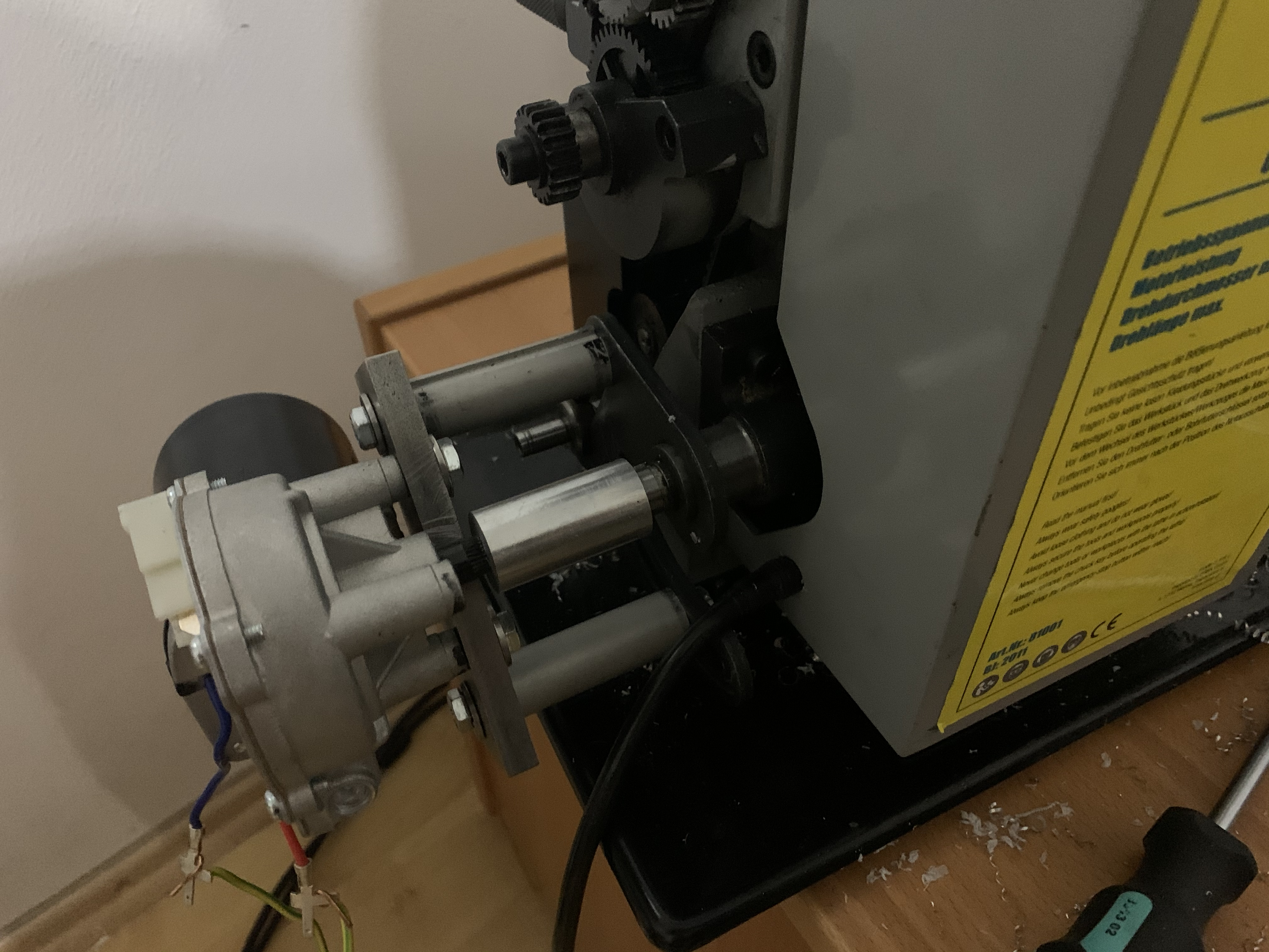

Tak jsem na zdejší doporučení pořídil Texi 750SM a váhám, jak ho zapojit.
V mezidobí jsem zkusil připojit motorek ze stěračů na šroub podelného posuvu, otáčky jsou řízené jednoduchým PWM regulátorem a vše to funguje až překvapivě dobře. Výhledově bych chtěl zprovoznit servo/krokáč spřažený s enkodérem (+nějaký mikrokontrolér), abych mohl řezat závity a zbavit se tak na cestě za němým soustruhem všech ozubených kol:)
Akorát než se k tomu dostanu, tak bych preferoval zachovat možnost řezat závity (v tuto chvíli je motorek je přichycený k lyře a dá se snadno prohodit za převody).
Na YT jsem našel řešení v podobě rozpínacího trnu strčenýho do vřetene, to mi přijde jako skoro nejjednodušší (např. https://www.youtube.com/watch?v=H9t69A5Yw-E). Nebo je to blbost?
Převodovat to 1:1? Klínový/drážkový řemen? Díky moc:)

Tady je zamýšlené řešení vidět lépe, i s použitím motoru ze šicího stroje: https://www.youtube.com/watch?v=YlRWPw-JUcg
Příspěvky: 23213
31. 5. 2020, 7:34
Akorat nechapu ze se tolik lidi chce pripravit o pruchod vretenem. Preci mate soustruh tak si vytvorte nejake sverne pouzdro nebo neco tak zvenci...

Ved 300 tam ma remenicu na povodny remen, tak v com je problem, kup 3M remenicky a ptipoj to cez ne. Asi nemas kde osustruzit ked me is motor ci?

robokop píše: 31. 5. 2020, 7:34 Akorat nechapu ze se tolik lidi chce pripravit o pruchod vretenem. Preci mate soustruh tak si vytvorte nejake sverne pouzdro nebo neco tak zvenci...
Budu se ptát asi blbě, ale kam ho mám upevnit?:) Až nebudu potřebovat řezat závity "klasicky" (viz plán, jak jsem psal výše), tak to dám přímo na vřeteno, ale takhle jsem akorát někde viděl, že vyhodili jednu z matic a dali to místo ní (což asi taky není nejšťastnější řešení).
atlan píše: 31. 5. 2020, 8:47 Ved 300 tam ma remenicu na povodny remen, tak v com je problem, kup 3M remenicky a ptipoj to cez ne. Asi nemas kde osustruzit ked me is motor ci?
No jasně, ale já chci úplně eliminovat převody z vřeteníku. Původní motor je zatím stále ještě funkční.

A co na tom budeš ve výsledku dělat? Když to dáš souose na vřeteno jak dlouhé věci tam strčíš? Máš kleštiny? Pak budeš v prd... neboť je nijak neutáhneš. Strčíš vše od koníku? Já ne, proto nemít volný průchod vřetenem jsem taky v prd... Jak píše Robo, proč si chceš mermo mocí ucpat vřeteno? Přece vynechání jednoho převodu ozubákem tě nespasí od všeho hluku, pokud teda nesoustružíš po nocích v obýváku v pátém patře paneláku :lol:

Charon píše: 31. 5. 2020, 4:55 A co na tom budeš ve výsledku dělat? Když to dáš souose na vřeteno jak dlouhé věci tam strčíš? Máš kleštiny? Pak budeš v prd... neboť je nijak neutáhneš. Strčíš vše od koníku? Já ne, proto nemít volný průchod vřetenem jsem taky v prd... Jak píše Robo, proč si chceš mermo mocí ucpat vřeteno? Přece vynechání jednoho převodu ozubákem tě nespasí od všeho hluku, pokud teda nesoustružíš po nocích v obýváku v pátém patře paneláku :lol:
Jo, s tím ucpáním vřetene máte pravdu. Jinak ano, mám ho v bytě, v domácí "laboratoři", a když už na něm dělám, tak hlavně v noci :D (nechce se mi se vším chodit do dílny:)
Je fakt, že hlavní zdroj hluku jsem odstranil, nicméně i tak bych ho potřeboval ještě trochu ztišit...
