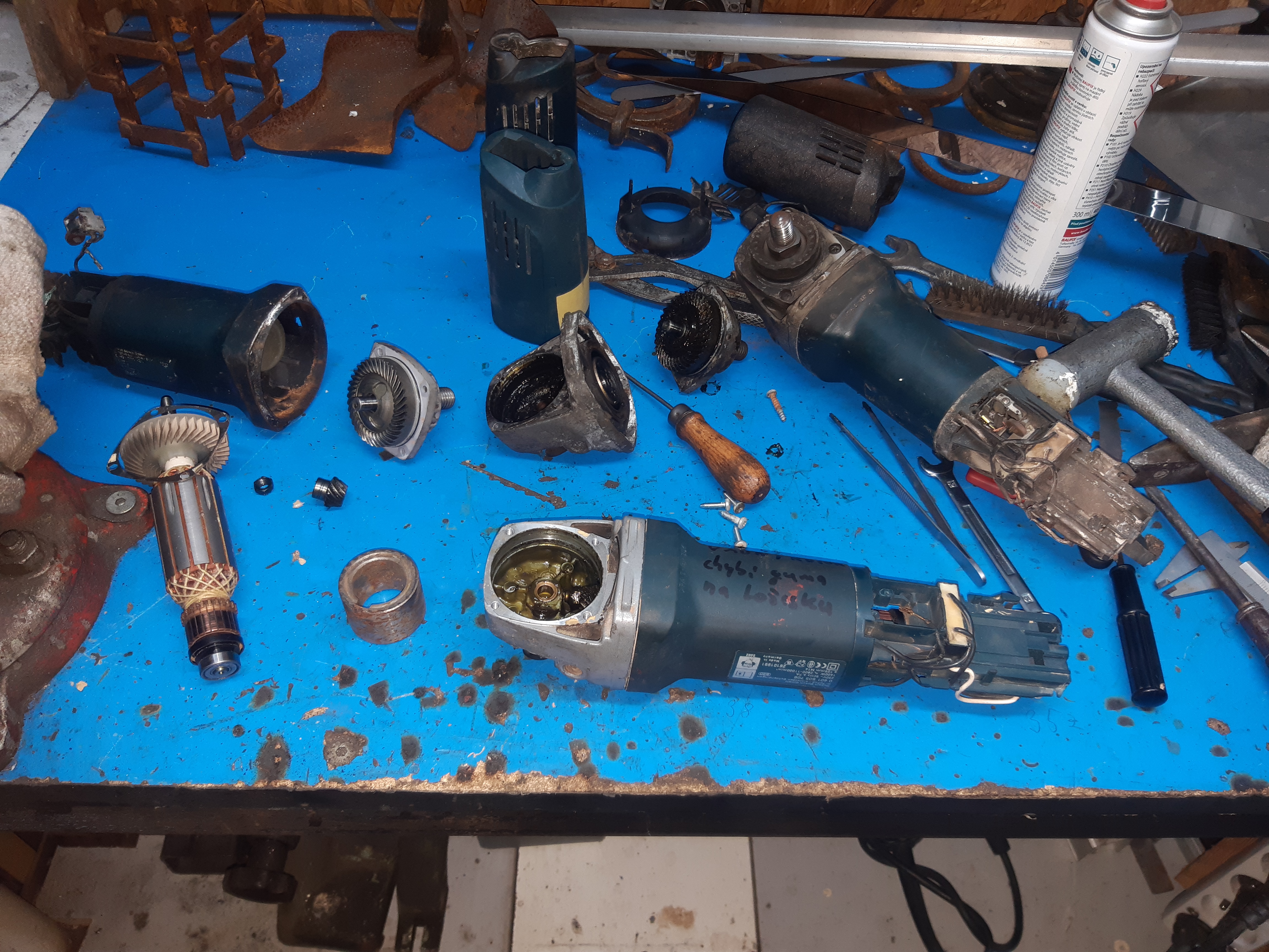

shaolin píše: ↑2. 6. 2020, 8:47 Mate niekto skusenosti so stáčaním komutátora na sústruhu? Uvažujem otáčky tak 700, plátkový nôž a velmi malý úber. Je to vhodný postup na ten medeno neviemaký komutator?

otáčky zvol klidně dvakrát vyšší , min úběr sedí a kapej na to intenzivně líh pokud jsou oskákané uhlíky nebo ulámané tak je vem lehce pilníkem a snaž se přiblížit rádiusu komutátoru
ale obávám se že to nepomůže - pokud táhne oblouk po komutátotru tak je tam mezizáviták .

Díki za doporučenie.... komutator je trochu osekaný od toho odpojovacieho uhlika - tej gulicky v uhliku, tak sommyslel že to točí dookola preto.
Ten medzizaviťak asi čoskoro odpali rotor a vezme so sebou aj stator ak tomu dobre rozumiem...

... ono to není o stáčení. Lepidlo mezi sjetejma lamelama je potřeba pečlivě vyškrávat a až nakonec srovnat vlastní komutátor. Každý se dnes myslí, že stáhle kumutátor na soustruhu a má opraveno. Na to stačí i jemný smirek.

Na tomto komutátore sú drážky hlboké aj 2mm. Tie vyseknutia z lamiel su aj 0.2mm, také jamky..

Pokud ti to vypnul uhlík - odpojovačem tak by to mohlo být ok , sjet komutátor nožem jak jsem psal - ber uplné minimum a pak důsledně pročisti drážky mezi lamelami . dělá se to nejlíp takovým háčkem - vybrousíš si ho třeba ze staré pilky na železo , pak jen přelíznout smirkem aby nebyly vyvalený hrany ven .

takto to upni, použij destičku s pozitivním úhlem a nejlíp leštěnou co je na hliník.
Dá se i vybrousit radeco přelapovat ho na jemném kotouči. Odebírat po 0,1-0,2mm jak bereš víc tak se ta měď hrne a o to bude pracnější vyčištění drážek v komutátoru. Mazat chladit

Pokud má opravovaná flexa nějaký alespoň zbytek uhlíků dá se podle stavu uhlíků poznat jestli má smysl komutátor stáčet. Pokud uhlíky nemají ostrou hranu v místě styku s komutátorem tak je rotor kaput.
jiskření může způsobovat vadné ložisko i malý přítlak pružiny.
I podle vzhledu komutátoru jde poznat jestli je rotor "asi" v pořádku platí to samé ceo u uhlíků.
Hrany mezi kontakty v komutátoru musí být ostré. Plošky kontaktů musí mít stejnou barvu.
Kolikrát je komutátor projetý do rádiusu jako to bylo v tomto případě a rotor byl ok i když ona nalezená flexa ležela někde v kýblu s vodou proto ta rez

Ahoj uz je to asi dvacet let co jsem to delal, soustruh jsem mel styl casopisu urob si sam. Do nozovky jsem dal pilnik sikmo, vepredu podeprel a vzadu sroubem utahl. Prekvalive dobre to fungovalo, jen se musel furt cistit od medi. Dej si pozor pri rovnani aby ti tam nejaka med zbyla.
