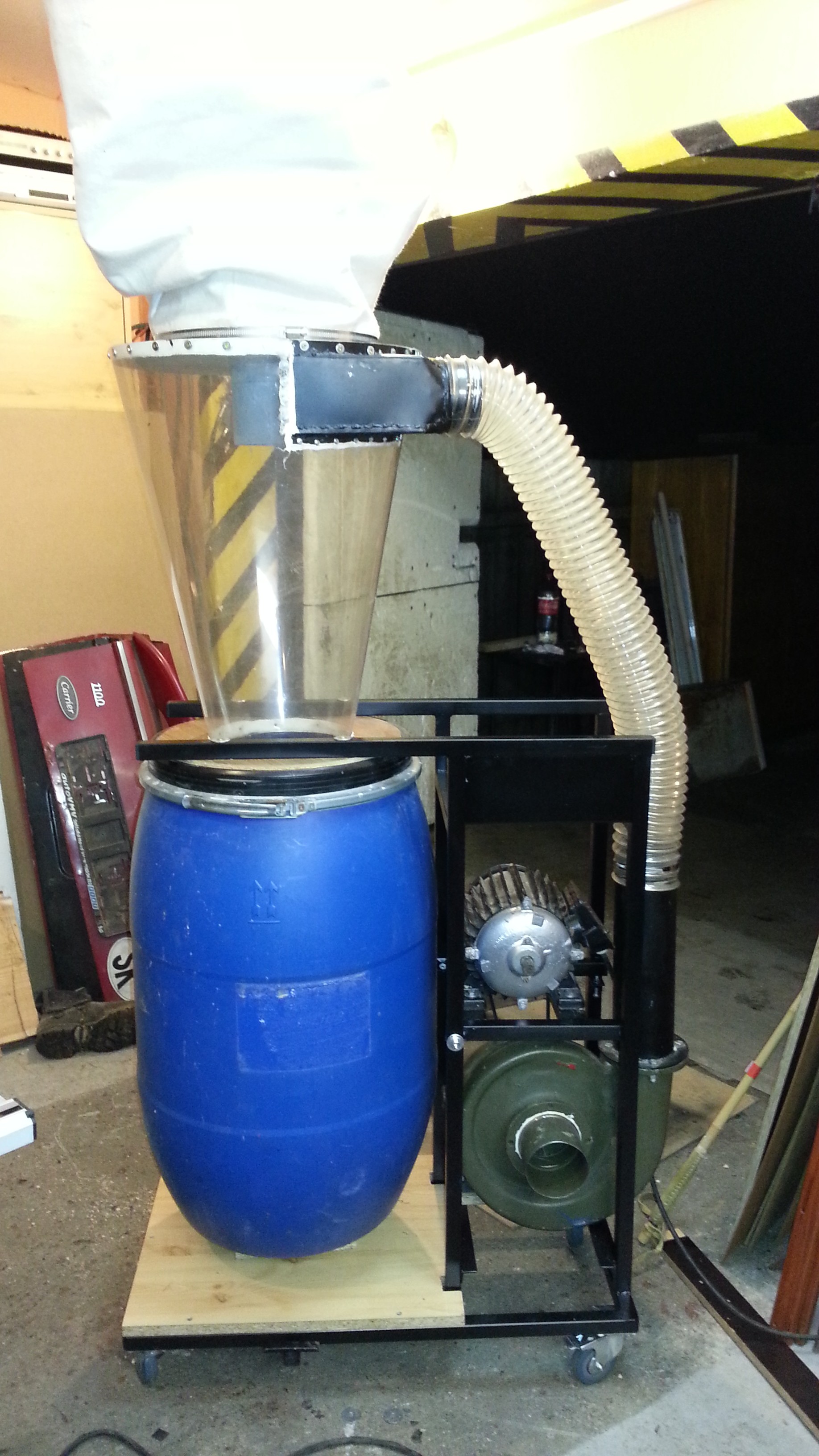

shaolin píše: ↑9. 6. 2020, 6:14 Jasné... dávam prvý odkaz čo som našiel, neručím za dodávatela, typ je zhodný s mojim a je u mňa osvedčený. Dopojenie je 50mm. Pri nákupe si všímajte či sú súčasťou malé plastové redukčné nátrubky, inak si ich budete musieť vyrobiť.
https://www.aliexpress.com/item/3305164 ... hweb201603_
Edit - len jeden poznatok - doporučujem pripájať k plechovým nádobam s obvodovými prelismi ako majú sudy, výnimočne plastovým nádobam, ale tie je nutné zvnútra vystužiť. V opačnom prípade podtlak priemyselného vysávača pri upchatí vstupu cyklónu zaručene zbortí (v slovenčine snáď na to slovo ani neni) steny nádoby.
Našiel som fotku mojej zostavy (50L sud) dopojenej na centralne odsavanie - mám pocit že som už tu o tom písal - tato zostava je na odsávanie pilín z cirkulara, pilín od frézy z frezky a cnc na drevo.

A keď sa tu už cykloníme, pridám ešte jeden čo mám na hobliny. Tam zase materiál fičí cez turbinu a až potom je cyklón a filtracný vak. Čiže funguje pretlakovo. Tam tiež len tak raz za rok otočím ten vak naruby a vyprášim ho. Sud je 120 litrov a visí na konzole.
Teraz je ten plastovy priesvitný kužel trochu nižší, nechcelo mi to prechádzat cez dvere... už ho mám asi 5 rokov a parada.
