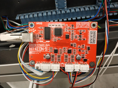

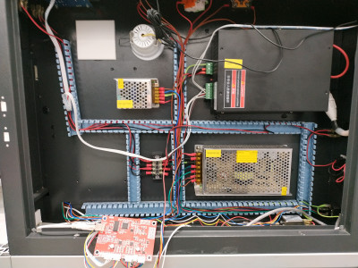

jeste prikladam fotky elektroniky pristroje.

Lenny
Příspěvky: 89
Registrován: 27. 11. 2014, 10:20
10. 6. 2020, 12:45
Tak tohle ruida neni to je podobný čínský Gcode interpreter jako jsem měl v laseru já, ten rychle letěl z okna :)
Bohužel na ten ti lightBurn fungovat nebude.
Zkus K40 whisperer ten je free... ale žádný z free SW neni ideál. Na tom laserDRW to jakštakš fungovalo. Ale jestli jezdí na tyhle programy a nemá výkon, tak bych hledal závadu někde na stroji.
Jestli chceš můžeme to probrat po telefonu, kdyžtak mi napiš SZ.
lubbez
Příspěvky: 3492
10. 6. 2020, 12:52
Ano, tohle je bohužel sračka. :-(

Cim by to slo nahradit? Vymenit ,,desku,, za jinou,,desku,,?
R
Lenny
Příspěvky: 89
10. 6. 2020, 1:14
To je poněkud širší otázka.
Pokud na tom potřebuješ jenom řezat, potom ti bude stačit i to co tam je...
Zvládne to i obyčejný gravírování když nebudeš moc náročnej.
Pokud chceš ale pokročilejší věci a pohodlnější (naházíš si na pracovní plochu vše co chceš řezat + gravírovat atd. nastavit si pro každou operaci jiný výkon a pak to jen zapnout a nestarat se)
tak budeš potřebovat něco lepšího a když nebudeme brát v úvahu upgrade na zmíňěnou ruidu nebo podobný což je 40k+ , tak by bylo na obzoru něco co běhá na armu. Buď v USA (nutný dovoz) dělají přímo drop-in desku kde se nemusíš o nic starat jen je vyměníš - stojí ale 5k + import a navíc je věčně vyprodaná. Nebo levnější varianta smoothieboard pro řízení 3D tiskáren + D/A převodník pro řízení výkonu laseru. Origo smoothieboard výjde na 3-4k ale je to taky věčně vyprodaný je u toho větší poptávka než nabídka.
Na arduino s GRBL + D/A můžeš rovnou zapomenout. To je dostatečný max. pro řezání, ale na gravírování je to příliš pomalý.

11. 6. 2020, 1:27
ahoj.
nainstaloval jsem inscape - ok
k40 wisperer - ok
Udelal jsem jednoduchy dxf v inscape
otevrel jsem dxf v 540 wisperer - ok
dam CUT a stejne mi to objede souradnice, ale nesepne paprsek
chlazeni voda proudi trubici bez bublin
vzduch zlehka fouka k hlave laseru
sani pohlcuje kour (kdyt zmacku test a sepne se paprsek)

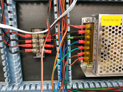

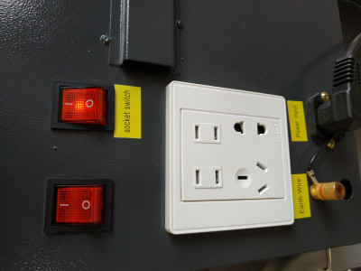

Nemuze to byt chybou v elektronice/kabelech?
ze zadu jsou jeste tyto pprepinace, kdy z jednoho z nich vedou draty.
