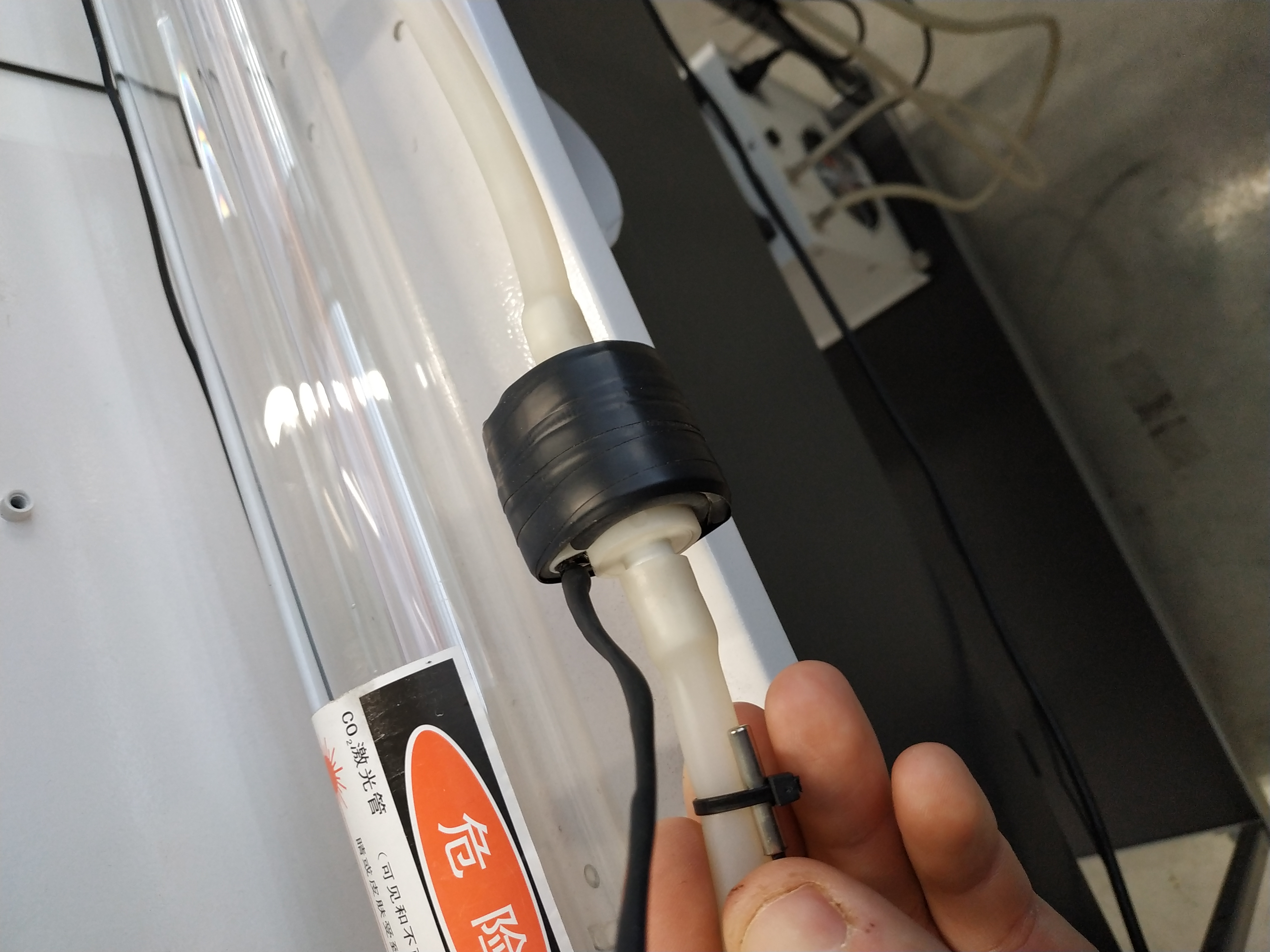

Laser z Ciny - MK 6040 60W M2 - nesepne se laser

OLSARO1 píše: ↑11. 6. 2020, 1:27
otevrel jsem dxf v 540 wisperer - ok
DXF je tvar, 540 wisperer předpokládám ovládací program
tipl bych, že mu někde musíš nastavit, zda to dxf má gravírovat nebo vyříznout = někde nastavit jakým výkonem to má objet

ahoj.
prepsal jsem se je to k40 whisperer.

to chb:
Tyhle číny neumí SW řídit výkon... ten se nastavuje manuálně na stroji.
to OLSARO1:
To vypadá že deska nespíná impuls pro laser.
Hoďim ti do SZ telefon a můžeme to večer probrat a zkusit najít.

12. 6. 2020, 10:08
Ahoj.
problem vyresen diky Lennymu.
Problem byl v cidle prutoku vody.
Bylo zasekle.
