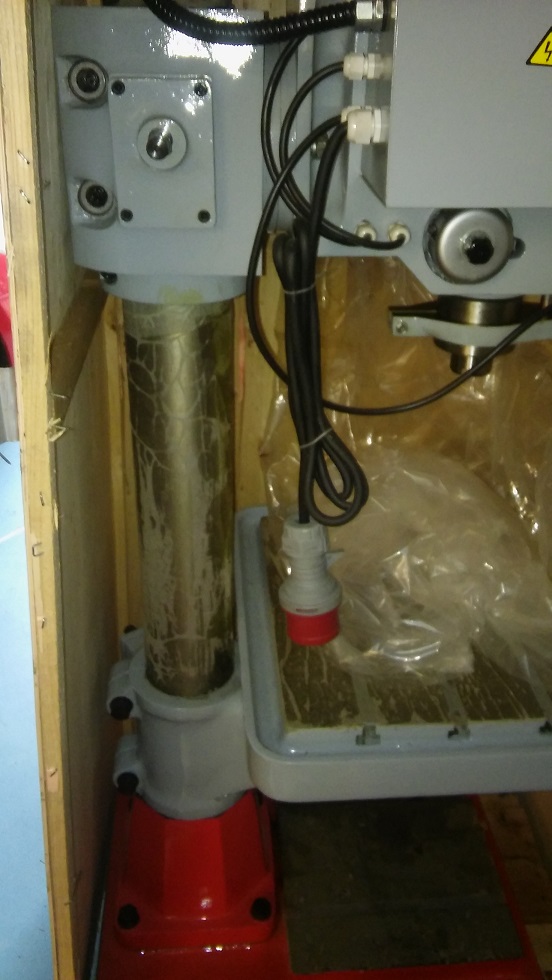

Tak si nakonec odpovim sam. Vrtacka je to vzhledem k cene slusna.
Dobre prepravni baleni a konzervace - nic neprislo orezle a konzervacni mazivo i folie jde snadno dolu.
Zpracovani stroje je ze skatulky "lepsi Cina standard". Vrtacka ma fakt masivni podstavec, pevne masivni odlitky nohy stolu a taky stolu samotneho. Sloup je myslim prumer 115mm a je prekvapive hezky brouseny, to je ale jen kosmetika. Stul je siroky, festovni, hezky obrobeny - nejlepsi vec na vrtacce. Totalni pitomost je ale moznost jeho rotace kolem stredu (ne kolem sloupu, ale kolem stredu stolu). Jako ten stupen volnosti tam je, ale otocit se da odhadem tak o 10° nez stul narazi do sloupu. Tuhle featuru nekdo nedomyslel. Jinak fixace sverneho spoje stolu i hlavy ke sloupu je provedena rychloupinakama coz potesi.
Prevodovka radi po kratkem zabehu lehce. Vretenik je tesny, nikde nesakne olej ani kdyz naleju mene viskozni OL-J68 (predepsan je ISO VG 140). Vreteno se zda byt vyvazene, na 1600rpm neni citit ani nejmensi vibrace, kuzel vretene je nabrouseny bezvadne, haze asi 4 mikrony - prilozene lacine rychloupinaci sklicidlo prida ale dalsich 8 stovek, to je zrale na jeho vymenu. Manualni mikroposuv pinoly jde lehce a "nedrhne", cely ten vretenik je podle meho dost nadprumerny v porovnani s obvykou cinskou vrtackou nebo vrtackofrezkou v tehle cenove relaci. Nechapu jen zvoleny zavit M12 tazne upinaci tyce, pro Mk4 dava smysl mnohem rozsirenejsi M16... osadit M16 tyc ale nejde, kvuli malemu vrtani pinoly. Takze zbyva si vyvlozkovat trny a unasece na M12...

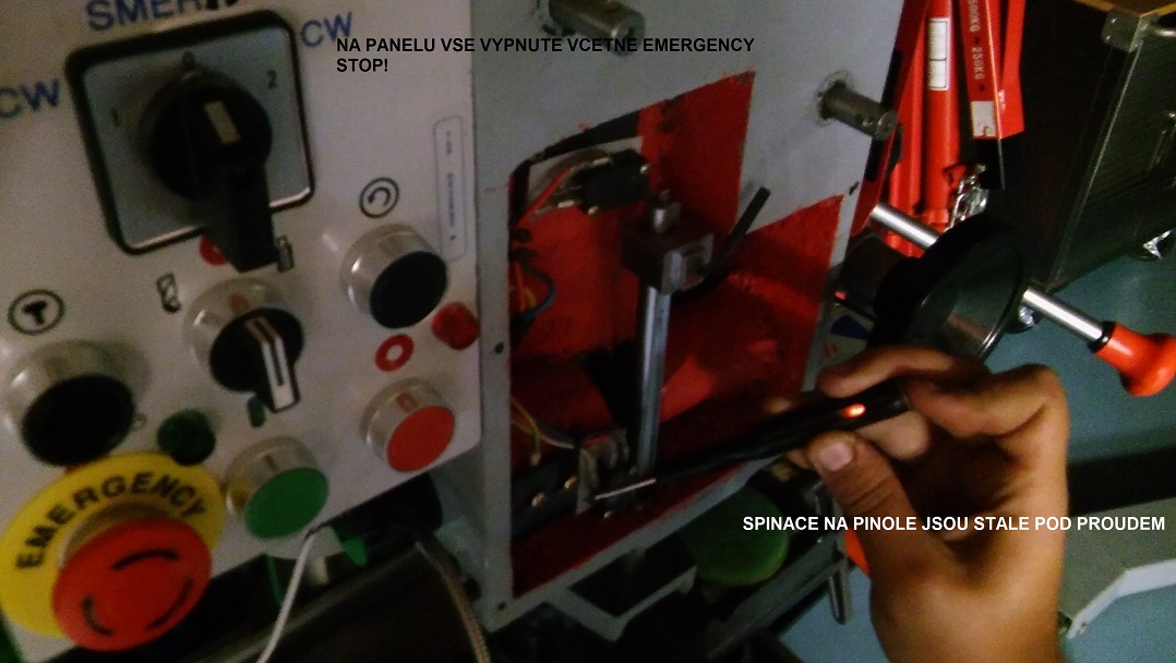

Musim nakonec korigovat svoje tvrzeni o elektrice, unahlil jsem se.
Bastlil jsem si ted na vrtacku bezva lampicku a narazil jsem na to, ze na vnitrnich spinacich pozice pinoly je pritomna porad jedna ziva faze, prestoze vrtacka je komplet povypinana vc. e-stopu a hlavniho vypinace (ktery tedy vlastne neni hlavnim vypinacem)!
Navic jsou ty spinace i pripojene fastony (ty jsou jen volne izolovane PVC trubickou) v dotyku s hlinikovym celnim panelem kvuli nekvalitnimu hrbolatemu povrchu odlitku, na kterem jsou nasroubovane. Hnus velebnosti, hlavne ze pod ty spinace dali izolacni podlozky.
Duveru to teda urcite nebudi a chce to predelat.

To mňa by to tam už triaslo mám za to že keď je stroj vypnutý tak je vypnutý
