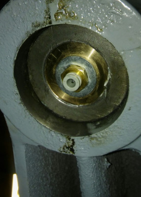

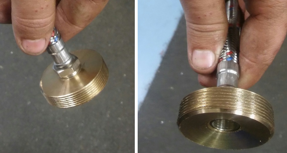

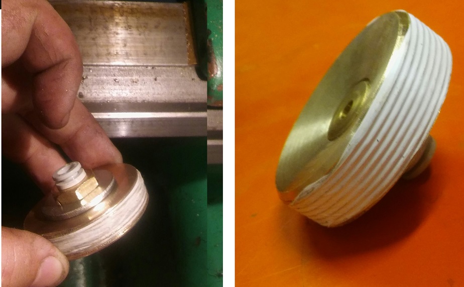

Jeste doplnim jednu celkem prijemnou drobnost vztahujici se k tehle vrtacce. Ackoliv je model ZS40HS prodavany bez chlazeni, tak stul je totozny s verzemi s chlazenim. Jsou tam zatky i filtr a jedina vec ktera neni ve stole osazena je "vystupni sroubeni" odtoku zespod centralni nohy stolu. Ale zavit pro jeji uchyceni tam vyrezany je (je to M48x1.5). Takze si staci vytocit sroubeni pro osazeni nejakeho hadicniku a odtok stolu pro pridavne chlazeni je snadno vyreseny. Obrazky pro predstavu.

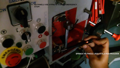

Musim nakonec korigovat svoje tvrzeni o elektrice, unahlil jsem se.
Bastlil jsem si ted na vrtacku bezva lampicku a narazil jsem na to, ze na vnitrnich spinacich pozice pinoly je pritomna porad jedna ziva faze, prestoze vrtacka je komplet povypinana vc. e-stopu a hlavniho vypinace (ktery tedy vlastne neni hlavnim vypinacem)!
Navic jsou ty spinace i pripojene fastony (ty jsou jen volne izolovane PVC trubickou) v dotyku s hlinikovym celnim panelem kvuli nekvalitnimu hrbolatemu povrchu odlitku, na kterem jsou nasroubovane. Hnus velebnosti, hlavne ze pod ty spinace dali izolacni podlozky.
Duveru to teda urcite nebudi a chce to predelat.

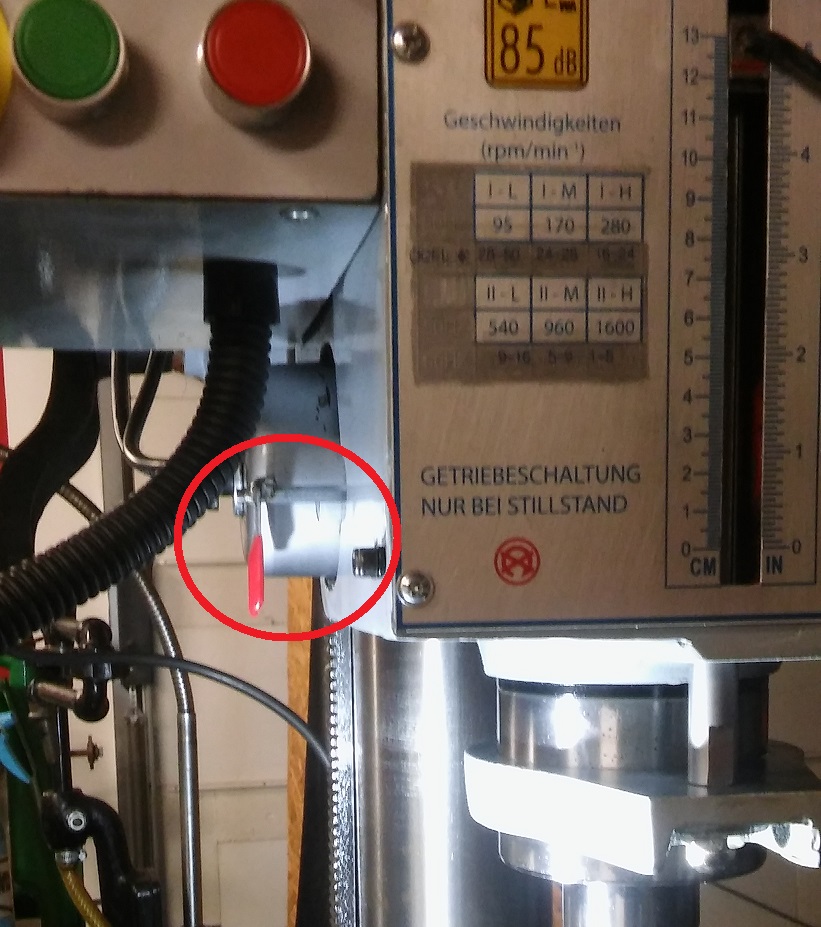

Poznatek pro pripadne frezovani: vretenik je s nejvetsi pravdepodobnosti opravdu uplne shodny s variantou pro vrtacko-frezky (modely ZX-40PC, ZX7045,...) vcetne funkce blokace pinoly. Jenom neni osazen dotahovaci sroub a vyvedena ven paka. Po drobnem vybrouseni vnejsiho krytu je doplneni nejake packy zalezitosti na chvili a blokace pinoly je funkcni.
