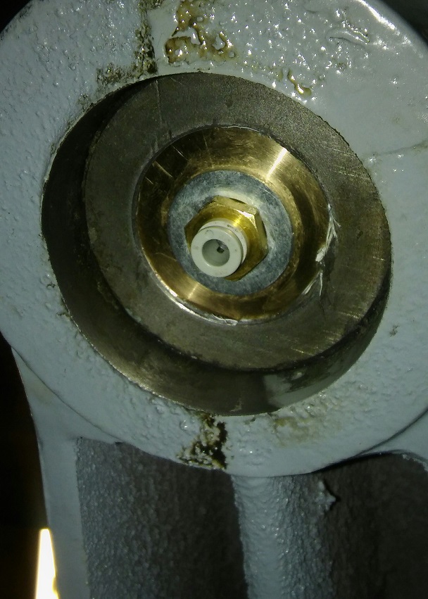

Jeste doplnim jednu celkem prijemnou drobnost vztahujici se k tehle vrtacce. Ackoliv je model ZS40HS prodavany bez chlazeni, tak stul je totozny s verzemi s chlazenim. Jsou tam zatky i filtr a jedina vec ktera neni ve stole osazena je "vystupni sroubeni" odtoku zespod centralni nohy stolu. Ale zavit pro jeji uchyceni tam vyrezany je (je to M48x1.5). Takze si staci vytocit sroubeni pro osazeni nejakeho hadicniku a odtok stolu pro pridavne chlazeni je snadno vyreseny. Obrazky pro predstavu.
dodatecna poznamka ke stolu: Jak je deklarovano, tak pracovni plocha stolu je sice kalena, ale jen cca na 40HRC, takze povrch to neni "nesmrtelny".
Vytocene sroubeni stolu-vrtacka c.1- 8mm PU hadice
Vytocene sroubeni stolu-vrtacka c.2- kovova flexi  hadice
Pohled zespod stolu s osazenym sroubenim. Vrtacka c.1

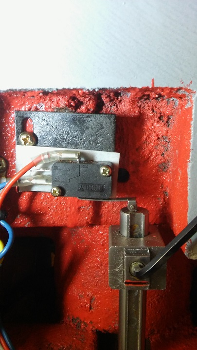

Musim nakonec korigovat svoje tvrzeni o elektrice, unahlil jsem se.
Bastlil jsem si ted na vrtacku bezva lampicku a narazil jsem na to, ze na vnitrnich spinacich pozice pinoly je pritomna porad jedna ziva faze, prestoze vrtacka je komplet povypinana vc. e-stopu a hlavniho vypinace (ktery tedy vlastne neni hlavnim vypinacem)!
Navic jsou ty spinace i pripojene fastony (ty jsou jen volne izolovane PVC trubickou) v dotyku s hlinikovym celnim panelem kvuli nekvalitnimu hrbolatemu povrchu odlitku, na kterem jsou nasroubovane. Hnus velebnosti, hlavne ze pod ty spinace dali izolacni podlozky. :roll:
Duveru to teda urcite nebudi a chce to predelat. :P

To mňa by to tam už triaslo mám za to že keď je stroj vypnutý tak je vypnutý :lol:
