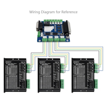

chci přejít z MACH3 na jiný systém GRBL nebo LinuxCNC.
LinuxCNC s AXIS jsem otestoval a rád bych zprovoznil Gmoccapy.
A tady prosím o nakopnutí. Kde se nastavují vstupy a výstupy. Na AXIS je wizard. Tím jsem prošel.
Ale tady si nevím rady. Do kterého z těch souborů (asi *.hal) mám co přesně napsat?
Ideálně
X port 2,14 (step,dir)
Y port 16,3
Z port 7,8
Spindle nebo laser PWM port 17
X limit port 10
Y limit port 11
Probe 12
limit override port 13 - sjetí z najetého koncáku
Estop port 15
Konfigurace: PC - LPT - 5 Axis CNC Controller Board + drivery ST-M504
Moc díky.

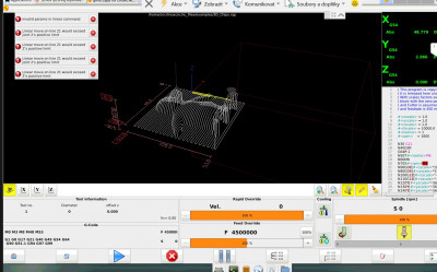

Nyní je tam tahle hláška při pokusu o spuštění frézování, je to záležitost SW nastavení nebo opět Hw signálová chyba?
Díky.
Příspěvky: 23407
27. 7. 2020, 6:53
mas tam softwarove limity stroje a ten program se do nich nevejde

Abych se přiznal tak mám zatím vše jen pozapojované na stole, do stroje to půjde až vše bude korektně fungovat a hlavně se prokoušu Hal souborem , nyní mě mašina funguje na mach3 a nemůžu ji rozhodit dokud nebudu mít jistotu že za 1 den to rozchodím do použitelného stavu na LinuxCNC.
Tahle hláška se objevuje v čisté instalaci LinuxCNC se spuštěným Gmoccapy - , zatim jsem nikde nic nenastavoval kromě mesa karty samotné v pncconf.
Nyní je to ve stavu že funguje korektně jogování , je zajímavé že pokud ročně odjedu do nějaké pozice a zmáčku Home nebo i jen home X pro samotnou osu tak se vůbec nic nestane ( motory se netočí a na souřadnicích naskočí 0.00 . Nemělo by se to naopak za otáčení motorů postupně vrátil na 0.00 ?
Při spuštení frézování to tedy dá tohle hlášku. Ty sw limity stroje nastavím v Hal?
