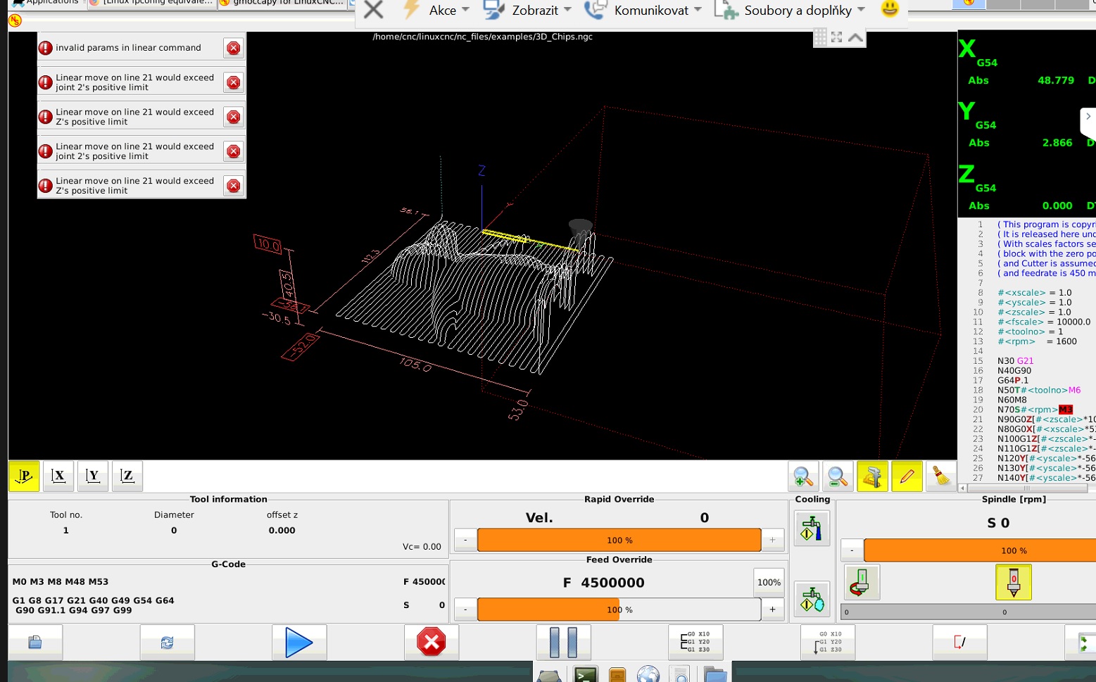

- Site Admin
- Příspěvky: 23435
- Bydliště: Praha
Hal resi propoje mezi moduly a i samotne jejich nacitani.
Ini pouziva prikaz linuxcnc coz je vlastne skript kterej to nalouduje vsechno podle toho ini a nakonec necha probehnout vsechny ty haly ktere ty moduly pospoji
Jestli ti to rve na limity tak jsi je tam asi zakonfiguroval ale nepripojil

- Site Admin
- Příspěvky: 23435
- Bydliště: Praha
mas tam softwarove limity stroje a ten program se do nich nevejde
jak nulujes osy?
jak nulujes osy?
Mara2000
- Příspěvky: 117
- Registrován: 22. 5. 2012, 9:29
Abych se přiznal tak mám zatím vše jen pozapojované na stole, do stroje to půjde až vše bude korektně fungovat a hlavně se prokoušu Hal souborem , nyní mě mašina funguje na mach3 a nemůžu ji rozhodit dokud nebudu mít jistotu že za 1 den to rozchodím do použitelného stavu na LinuxCNC.
Tahle hláška se objevuje v čisté instalaci LinuxCNC se spuštěným Gmoccapy - , zatim jsem nikde nic nenastavoval kromě mesa karty samotné v pncconf.
Nyní je to ve stavu že funguje korektně jogování , je zajímavé že pokud ročně odjedu do nějaké pozice a zmáčku Home nebo i jen home X pro samotnou osu tak se vůbec nic nestane ( motory se netočí a na souřadnicích naskočí 0.00 . Nemělo by se to naopak za otáčení motorů postupně vrátil na 0.00 ?
Při spuštení frézování to tedy dá tohle hlášku. Ty sw limity stroje nastavím v Hal?
Díky.
